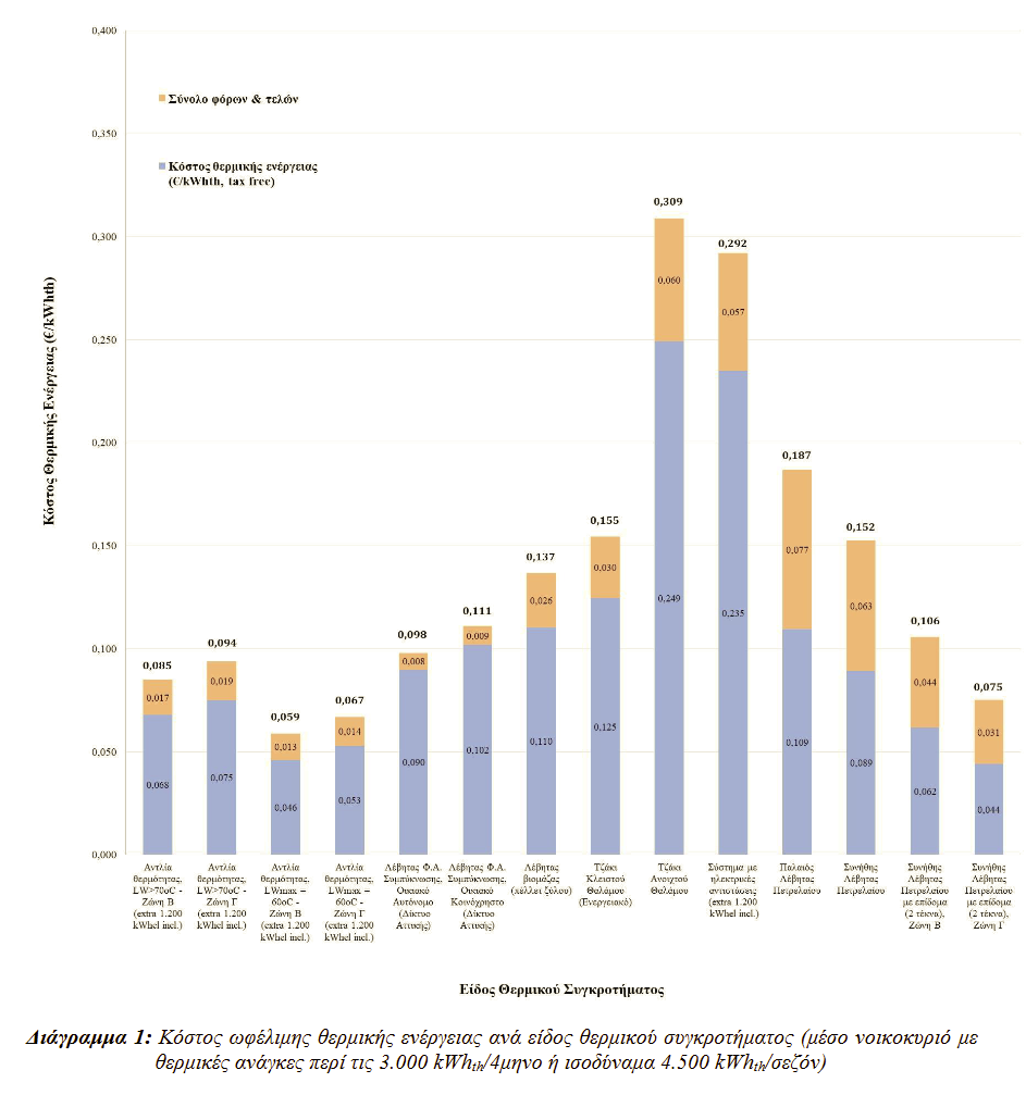

Προσωπικά σε όσους ξέρω προτείνω πάντα πρώτα ηλιακό, μετά θερμομόνωση και μετά από αυτά οτιδήποτε άλλο. Με τα ίδια χρήματα αν θερμομονώνατε το σπίτι θα είχατε μεγαλύτερη εξοικονόμηση ακόμα και με τον ίδιο λέβητα που είχατε. Μοναδική περίπτωση που θα πρότεινα αντλία θερμότητας σε σπίτι χωρίς καλή θερμομόνωση είναι αν υπάρχει ουσιαστικό πρόβλημα και δεν μπορεί να μπει θερμομόνωση, π.χ. μη συγκατάθεση συνιδιοκτητητών για εξωτερική θερμομόνωση, έλλειψη χώρου για εσωτερική θερμομόνωση τοίχων, κλπ.
Χρήσιμο: Κάθε χρόνο το ΕΜΠ κάνει μια μελέτη για σύγκριση των μεθόδων θέρμανσης. Η μελέτη για τον χειμώνα 2023~2024 είναι διαθέσιμη εδώ http://www.lsbtp.mech.ntua.gr/system/files/2023-12/Mελέτη κόστους θέρμανσης ΕΜΠ 2023-2024 Dec23.pdf.
