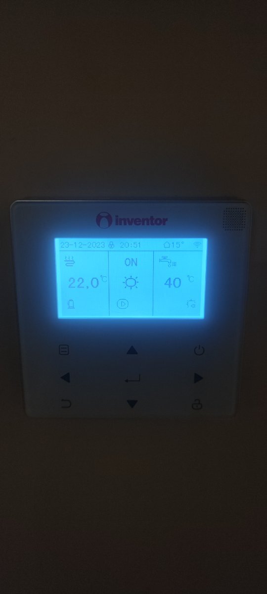

Γνωρισεις πως να πειραξεις θερμοκρασια νερων απο τις ρυθμίσεις;
Την θερμοκρασία για τα ζεστά νερά χρήσης είναι μπροστά στην οθόνη η ρύθμιση όπως και τις θερμοκρασίας που ζητάμε για την ενδοδαπεδια.

ναι, λεει 22 τωρα το νερο στην ενδοδαπέδια σωστα  ?  οχι 35 η 37 που εγραψες?
λαθος λεει τη θερμοκρασία χωρου 22. τη θερμοκρασία νερων για την ενδοδαπεδια?
αν καταλαβαίνω σωστα το 40 δεξιά ειναι η θερμοκρασια ζεστού νερου χρήσης. σωστά?

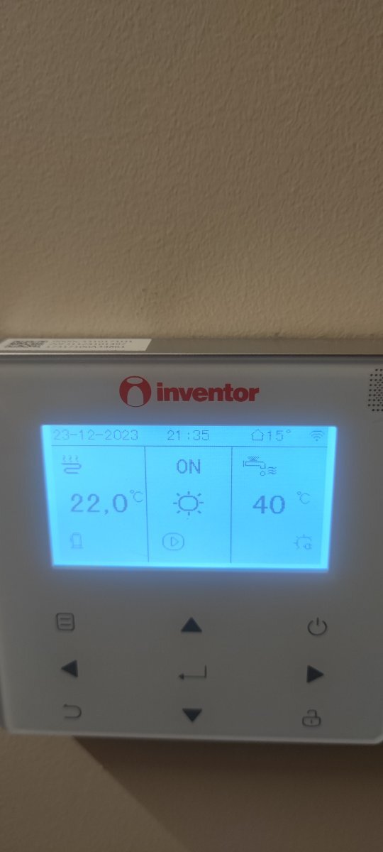

Είναι ίδια με τη δικιά μου.
Αν βάλεις να ελέγχει μόνο θερμοκρασία χώρου ακολουθεί την καμπύλη αντιστάθμισης που έχει οριστεί στο heat mode στο μενού εγκατάστατη,
Θα πρότεινα ,αν δεν ξέρεις να πειράζεις αυτές τις ρυθμίσεις να βάλεις μια από τις προρυθμισμενες τιμές αντιστάθμισης.
Βαλε την 4 για αρχή για low temperature.
Τώρα για τα νερά χρήσης αν βάλεις high priority νομίζω ότι τα ζεσταίνει αυτόματα αν πέσουν κάτω από συγκεκριμένη θερμοκρασία.
Εγώ τα ενεργοποιω on demand.
Αυτήν τη στιγμή το 22 είναι η θερμοκρασία που ζητάμε εμείς ( θερμοκρασία χώρου δεν μου δείχνει στην αρχική οθόνη ) και το 40 είναι η θερμοκρασία νερού χρήσης αυτήν την στιγμή.
Για την θερμοκρασία χώρου πρέπει να μπω στο μενού και θα το δω από εκεί.
4 λεπτά πριν, kostas_22 είπε

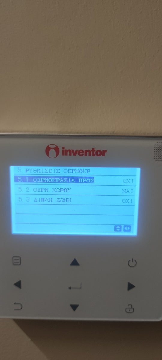

Screenshot_2023-12-23-21-01-00-84_e2d5b3f32b79de1d45acd1fad96fbb0f.jpg.f585492e8ace6ffb9eac820fe2e262f7.jpg
Αυτό εδώ εννοείς;

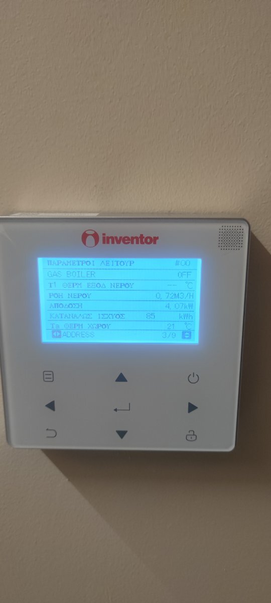

σας λεει τις καταναλώσεις διαφορετικα για θερμανση η ζεστο νερο που την ξερεις καλυτερα?  να αποκλειστεί αρχικά το θεμα μη του τρωει ενέργεια το ζεστο νερο χρήσης
απο μανουαλ βλεπω οτι μαλλον το ρυθμίζετε κάπως σε σταθερό.. η είναι αυτο μονο για fancoil?
Spoiler
πιστευω σε σπιτι με τετοια μόνωση αν το νερο στο δάπεδο ειναι 37 που έγραψε  ειναι υπερβολή ..
λεει δε ζεσταίνετε κιολας οποτε ισως κλεινει για ωρες η αντλία σε τέτοιους βαθμούς επειδή δεν εχει απώλειες
εγω εφοσον μπορειτε να πειράξετε τα νερα , αρχικα θα το κατέβαζα 32 κ θα το παρακολουθούσα 24-32 ωρες

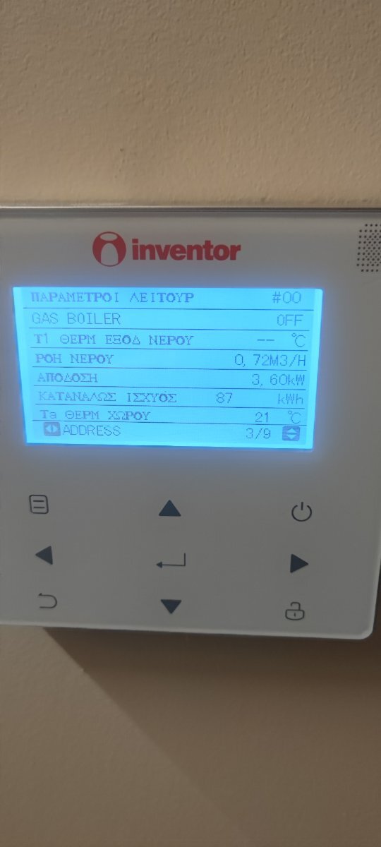

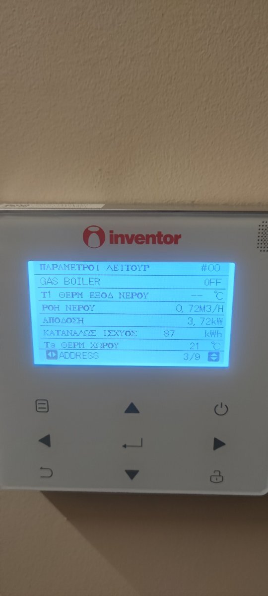

Η αλήθεια είναι ότι από τις 10 έως τις 3 το μεσημέρι δεν έκαψε ούτε μια κιλοβατώρα, γιατί το σπίτι είχε 23 βαθμούς μέσα με τον ήλιο που χτυπούσε όλη μετά. Το μεσημέρι ξεκίνησε και έχει κάψει από τότε 9 κιλοβατώρες
μα κ τωρα που έστειλες φωτο σβηστη ειναι.. απο τη φωτο σου λεει θερμοκρασια εξοδου νερου και εχει παυλες αρα σου γυρναει νερο  το οποιο λιγο λιγο κρυωνει μαζι κ την αισθηση στο χωρο γιαυτο δε σκας απο τη ζεστη. Δεν λειτουργει ο συμπιεστης.  μολις πιασει ενα μινιμουμ θερμοκρασιας νερου φουλαρει ξαφνικα ρουφοντας πολλες kwh να ξαναπιασει το 35-37 ( αν ισχυει αυτο που εγραψες).
Θεωρητικά ολα αυτά, δεν ειμαι εκει να καταλάβω, εσυ πρέπει να μας πεις πως συμπεριφέρετε  να δουμε αν ειναι εφικτο να αλαξεις καποια παραμετρο
θα σου πρότεινα να ξεκινήσεις να μελετας το manual με τις ρυθμισεις να καταλαβεις τι κανει το καθε τι
Επεξ/σία από sndev

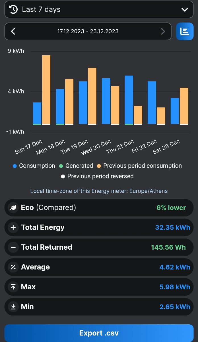

Ανεβάζω δύο ενδείξεις καταναλώσης,
η μία είναι από την εφαρμογή της midea και η δεύτερη από το Shelly em
έχουν διαφορά μεταξύ τους.
Κοιτάμε τις μπλε μπάρες στη φωτό του Shelly.

7 λεπτά πριν, sndev είπε

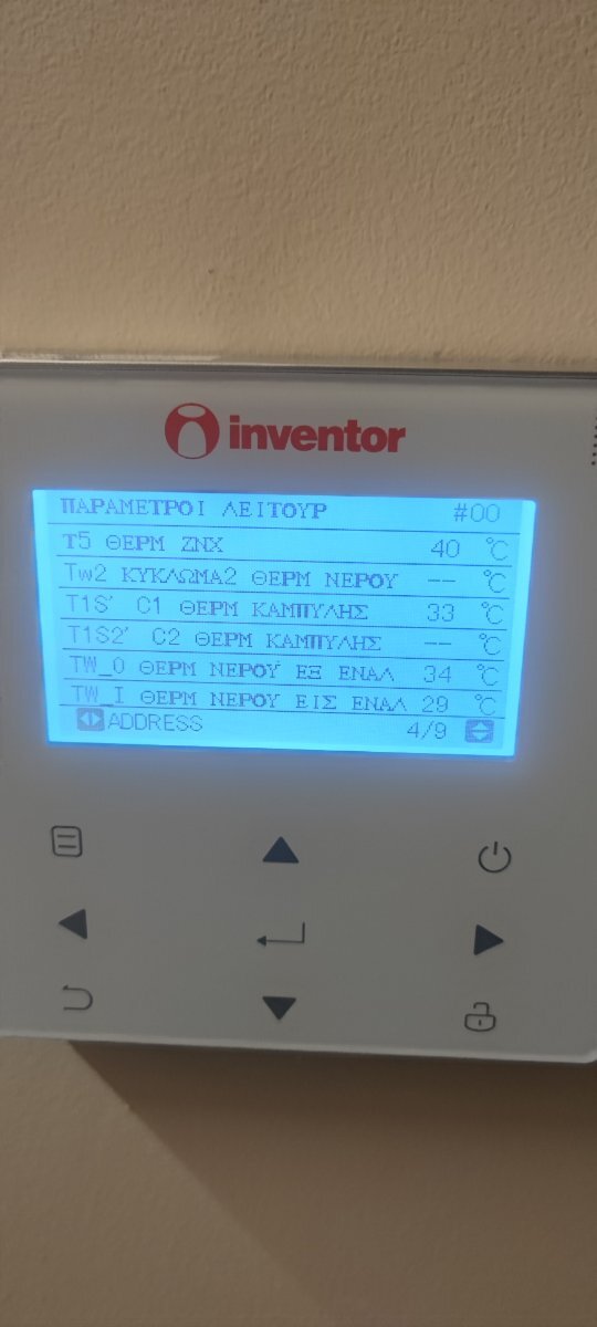

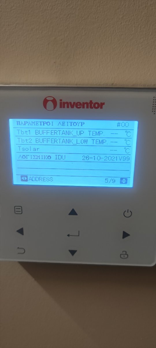

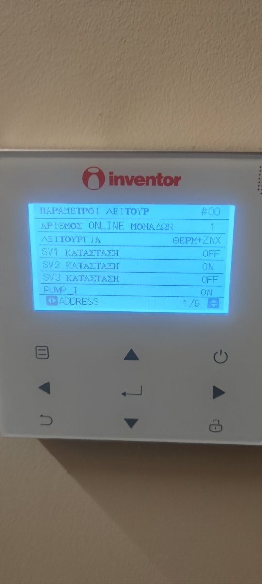

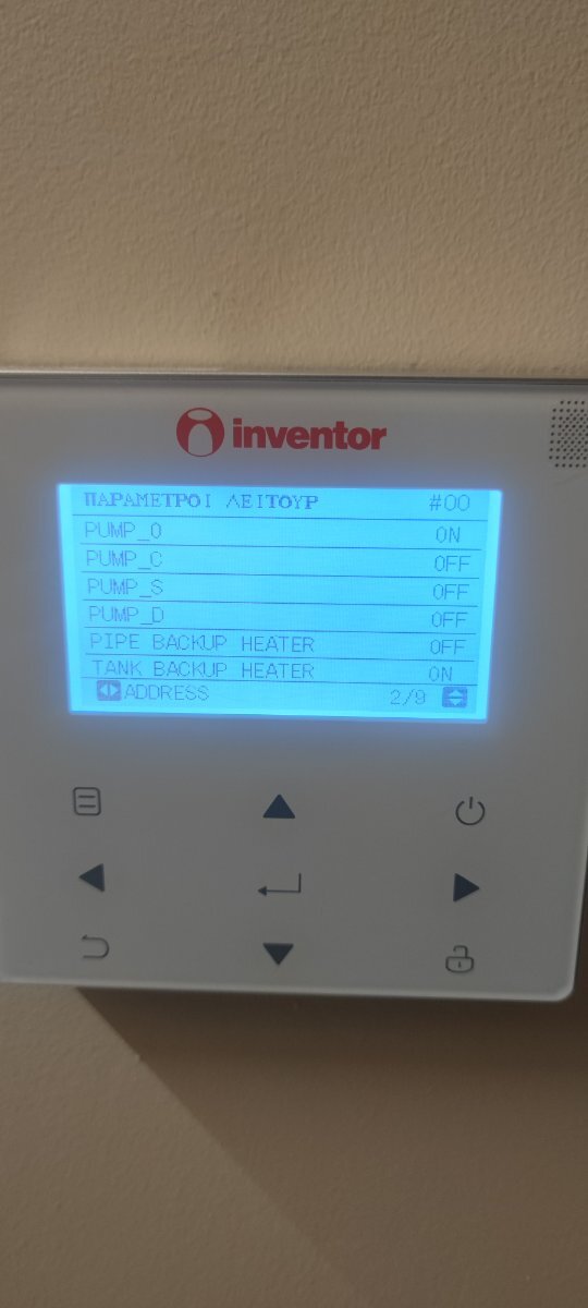

Αυτό είναι τώρα. Από αριστερά προς δεξιά
Ο συμπιεστής είναι ενεργοποιημένος
Η αντλία είναι ενεργοποιημένη
Η θέρμανση Δεξαμενής είναι ενεργοποιημένη

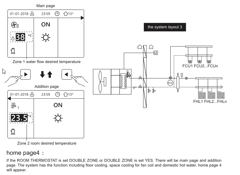

Αυτά είναι τα σήματα στην κάτω φωτογραφία από το βιβλίο του  manual

Εσύ έχεις κάψει 32.35 κιλοβατώρες σε μια βδομάδα και εμείς έχουμε κάψει ακριβώς 3 μέρες και 5 ώρες 80 κιλοβατώρες. Νομίζω ότι είναι υπερβολική κατανάλωση.

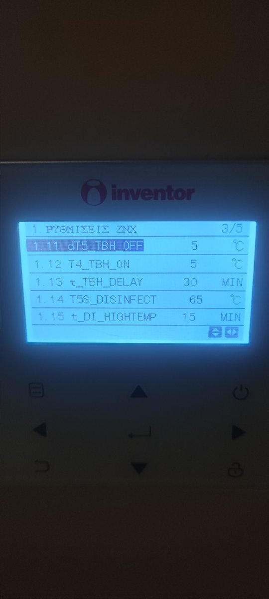

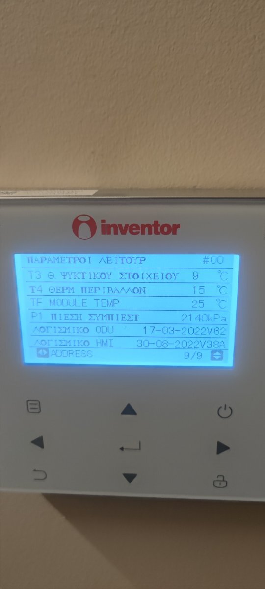

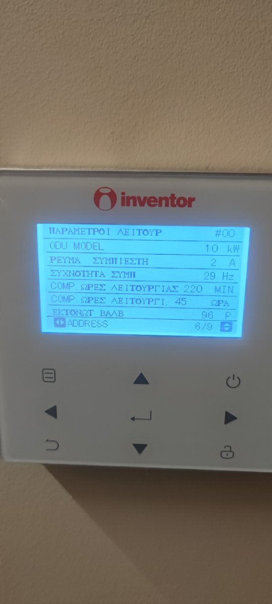

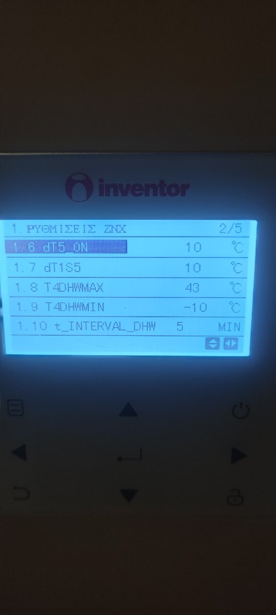

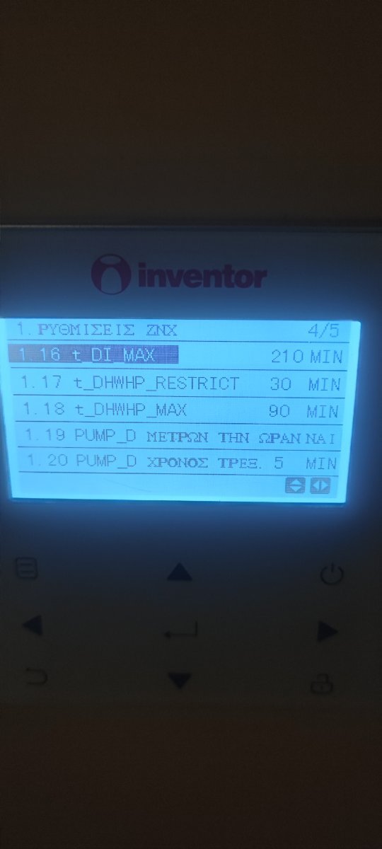

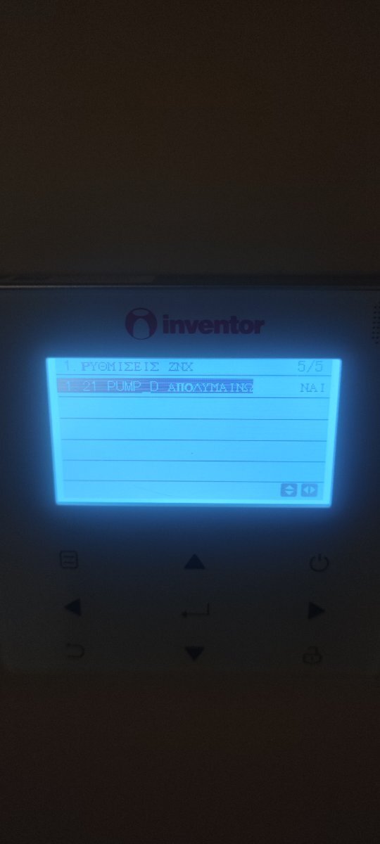

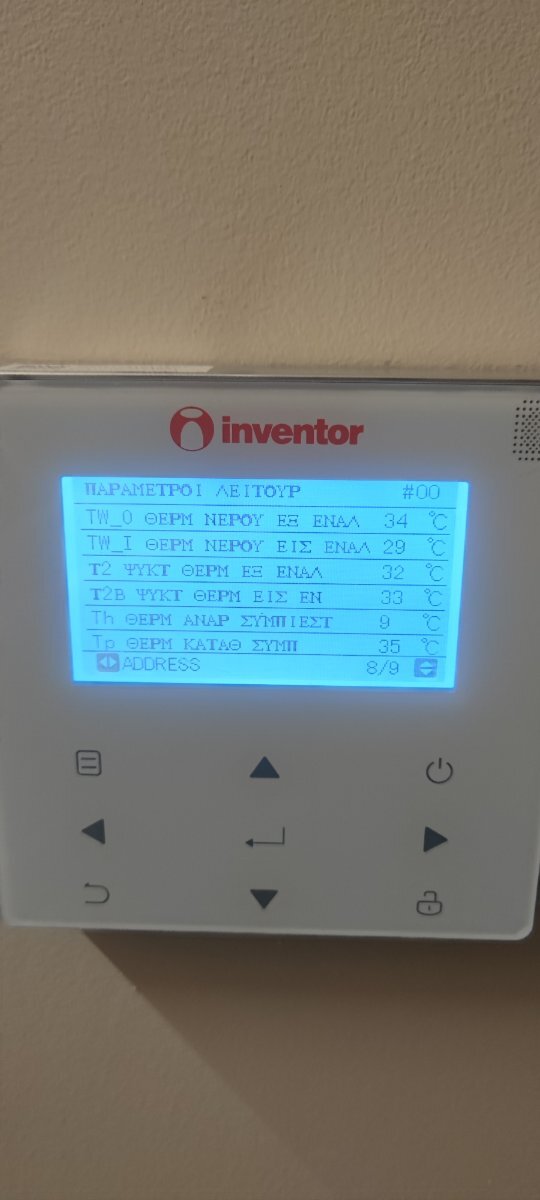

βάλε και τις άλλες σελίδες φωτό από το μενού τις πρώτης φωτό να δούμε τι θερμοκρασίες δουλεύει
Μόλις τώρα, kostas_22 είπε
θεωρώ πως έχεις πολύ ψηλά την καμπύλη αντιστάθμισης,33βαθμους με εξωτερική 15,
Επίσης βλέπω ότι το Δτ σου είναι 5 βαθμούς.Εμενα είναι συνήθως στους 2 .Δε ρυθμίζεται.
Επίσης δεν ξέρω τι ρυθμίσεις έχεις για τα ζεστά νερά.
Το βλέπεις από το μενού εγκατάστατη με κωδικό 234.
Για αρχή  εκεί που λέει θερμοκρασία  χώρου βάλε το στο ΟΧΙ και παίξε με θερμοκρασία προσ ΝΑΙ.
 βάλε 30 βαθμούς.
Πιστεύω ότι η ζημιά γίνεται από το ,ζνχ.
Αυτή τη στιγμή εγώ το έχω off γιατί περιμένω τον εγκατάστατη να μου φτιάξει την τριοδη.
Όταν ζητούσα ζεστό νερο γυρνούσε η τριοδη και καπου κολλαγε ,αντί να ζεσταίνει το boiler του ηλιακού εστελε στο σπίτι 60 βαθμούς τα νερά .🥵

Αυτό νομίζω είναι από τα ζεστά νερά χρήσης
