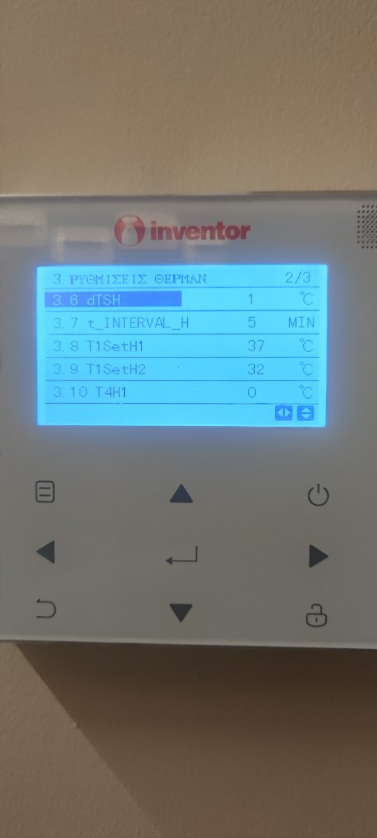

πρεπει να καταλάβεις οτι αλλο τα ζεστά νερα χρήσης ( δε τα θελουμε μη τα βαζεις) και αλλο τα νερά που ειναι μεσα στις σωλήνες που σου ζεσταίνουν τον χώρο. τα νερά που σου ζεσταίνουν τον χώρο σου ζηταμε να αλλαξεις. σου ειπε πανω ο κωστας το πως. αυτη τη στιγμη το κανει μονο του με μια καμπηλη- ΑΙ πες το οπως θες ,  με βαση την εξωτερικη θερμοκρασία
το νόημα ειναι σταθερή θερμοκρασία νερών που ζεσταινουν το χωρο ,  σου πα 32 γτ δε ξερψ αν θα κρυωνεις αλλα ιδανικά προσωπικα θα το γυρνουσα 28,  οποτε οκ.. βαλτο 30 κ το ανεβάζεις η κατεβάζεις μετά
ξεκινα ετσι κ μετρα αρχικα αν σε ζεσταινει και μετα παρακολουθεις τη κατανάλωση για 1 ημερα
εαν δε κανεις τα παρα τα παραπανω το t1s στη σελιδα 4 σε αφήνει να το αλλάξεις σε 28?

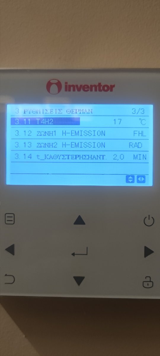

Εννοείται μάλλον στην σελίδα 2 που γράφει 37 βαθμούς να τι βάλω στους 32 και το τ1Η2 εκεί που γράφει 32 πόσους βαθμούς να το βάλω;
Spoiler
ουσιαστικά αυτό που λες είναι να βάλεις στους 0 εξωτερική 32 τα νερά και στους 17 βάλε τα 28 πχ.
μετά θερμοκρασία χώρου βάλε 23-24 πχ να δεις αν μπορεί να την πιάσει

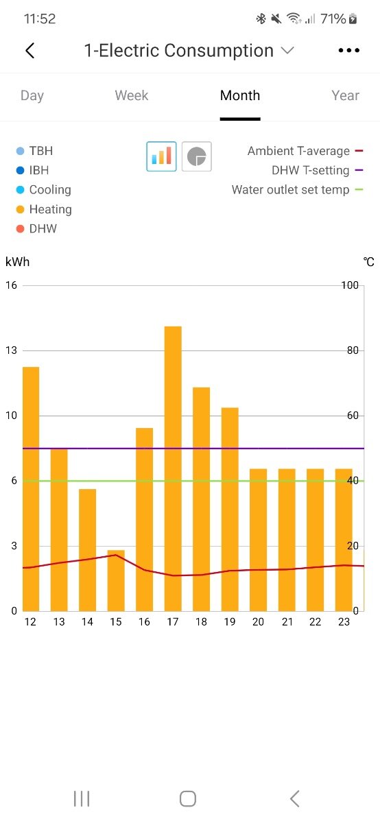

Αυτή είναι η κατανάλωση μου τις τελευταίες μέρες στο Περιστέρι (αντλία MIDEA 16kW - θερμαινόμενος χώρος 140τμ - καλή μόνωση - fancoils - νερά με αντιστάθμιση παίζουν από 30-33 βαθμούς - όλο το σπίτι έχει γύρω στους 23 βαθμούς - η αντλία κάνει 2-3 ON-OFF την ώρα)

21 ώρες πριν, kostas_22 είπε
Ανεβάζω δύο ενδείξεις καταναλώσης,
η μία είναι από την εφαρμογή της midea και η δεύτερη από το Shelly em
έχουν διαφορά μεταξύ τους.
Παρατηρώ ότι σε αυτή τη φωτογραφία ο μετρητής της Shelly δείχνει σταθερά λιγότερο από την εφαρμογή της αντλίας.
Αυτό ισχύει γενικά?
Αυτό ισχύει γενικά?
κ στην δικια μου γενικα έχει αποκλίσεις οχι σημαντικές αλλα Έχει.
Σήμερα έχει φαει φρίκη κ δείχνει οτι έκαψε 9 kw σε ενα δυορο η εφαρμογή κ ολη μέρα 20 kwh
ο μετρητής στο πινακα λεει 5.5 ολη μέρα. ε με 28 βαθμούς τα νερά πιστεύω τον μετρητη :)
πραγματικά δεν ξέρω ποιο μετράει πιο σωστά, θεωρώ πως ο Shelly.η εφαρμογή κάποιες φορές μου έδειχνε ότι έκαιγα ζνχ χωρίς να ανάψει ποτέ
