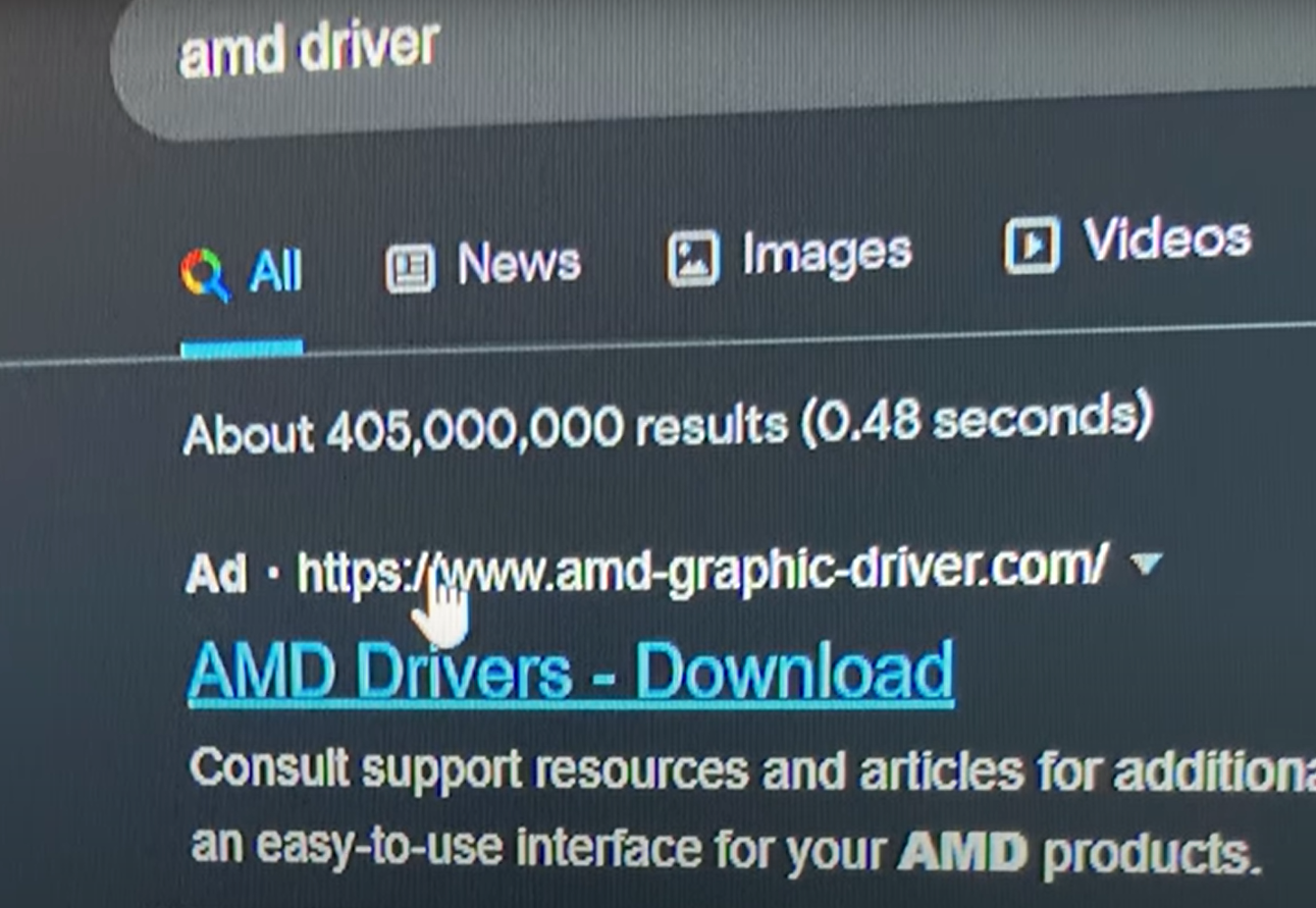

προσοχή σε κατόχους AMD καρτών.
στο google και στο bing αν πατησεις Amd driver βγαζει πρώτο result με τίτλο AMD Drivers - Download όπου αν μπεις μέσα δείχνει το ίδιο με το site της amd και εχει χακαρισμένο driver download!!!
όσοι έχετε θέματα κάντε ενα DDU με Safe mode και σιγουρευτείτε οτι κατεβάζετε τους Drivers απο amd.com μονο!
βρε λες να κάηκαν κάρτες λόγω αυτού του σκαμ?
1 λεπτό πριν, dreamerchris είπε
Το διαβασα χθες αυτο και ειναι απαραδεκτο που βγαζει κατι τετοιο το google πρωτο πρωτο. Πρεπει ολοι να κατεβαζουν drivers επισημα απο το site η απευθειας μεσω του control panel ποτε απο τριτα site. Δεν θεωρω οτι παιχτηκε κατι τετοιο θα ειχε βουηξει ο τοπος ηταν καθαρα exposure video καναλιου με 500 συνδρομητες. Τωρα αν βγει αληθινο αυτο θα ειναι τρομερο και ισως πρωτη φορα στα χρονικα που hackers εχουν καταστρεψει καρτες γραφικων με fake driver updates με πειραγμενο κωδικα.
