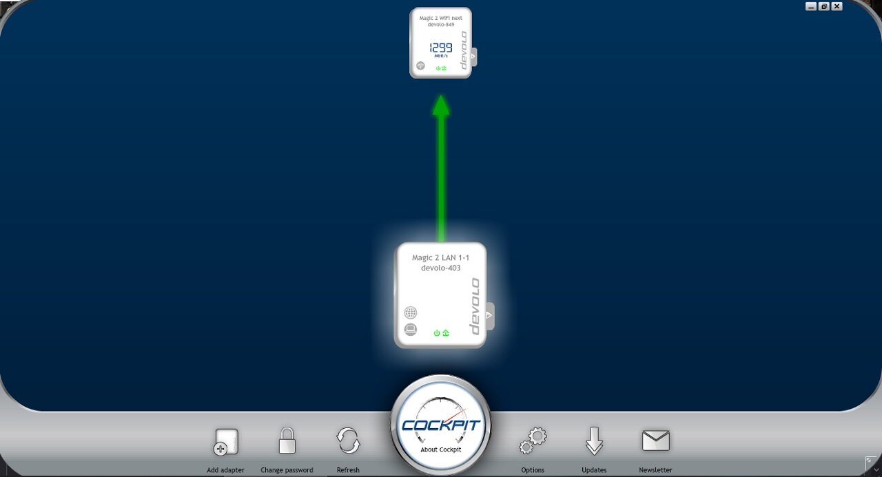

Devolo Cockpit
Ανοίγοντας την εφαρμογή βλέπουμε ένα User Friendly Interface που μπορούμε να δούμε πληροφορίες για τα Plc και να πραγματοποιήσουμε τις περισσότερες ρυθμίσεις. Υπάρχει και αντίστοιχη Desktop εφαρμογή για Mac και Linux.
Στην εικόνα βλέπουμε τα δύο Plc. Κάτω έχουμε το Devolo Magic 2 Lan, το οποίο είναι συνδεδεμένο με το DSL Modem Router και πάνω έχουμε το Devolo Magic 2 WiFi Next. Στο καθένα αναγράφεται η ταχύτητα λήψης που είναι 1299Mbit και 1267Mbit αντίστοιχα.Αναλόγως σε ποιο Plc θα κάνουμε κλικ θα δούμε και την ταχύτητα της αποστολής.
Στο κάτω μέρος υπάρχουν εικονίδια για να πραγματοποιήσουμε τις υποστηριζόμενες λειτουργίες που είναι:
  • Να προσθέσουμε επιπλέον Adapters σε περίπτωση που θέλουμε Internet/Δίκτυο και σε άλλο σημείο του σπιτιού.
  • Να αλλάξουμε το Password των Plc ώστε να μπορούμε να έχουμε 2 διαφορετικά δίκτυα μέσα στον ίδιο χώρο, χωρίς το ένα δίκτυο να βλέπει το άλλο, όπως και να είναι Secure.
  • Να κάνουμε Refresh τη σελίδα.
  • Να ρυθμίσουμε στα Options κάποιες παραμέτρους, που είναι η αποστολή δεδομένων στην Devolo σχετικά με τις ταχύτητες μεταφοράς δεδομένων ανάμεσα στα Plc, την απενεργοποίηση των Firmware updates κάτι το οποίο δεν το προτείνουμε και να γίνει αυτόματα ανίχνευση ποιο Plc είναι συνδεδεμένο με το DSL Modem Router ώστε να το εμφανίζει σαν πρoεπιλεγμένο και σε ποιο μεγάλο μέγεθος στο σχεδιάγραμμα. Επιπρόσθετα μπορούμε να ανοίξουμε το TroubleShooting Guide που μας δίνει πληροφορίες για την σύνδεση των Powerines με εικόνες όπως πχ να μην τα βάλουμε πάνω σε πολύπριζο.
  • Να κάνουμε αυτόματα αναβάθμιση του Software, απλά με ένα κλικ.
  • Να κάνουμε εγγραφή στο newsletter της εταιρείας.
Δεξιά από κάθε Plc υπάρχει ένα βελάκι που ανοίγει ένα μικρό μενού. Εκεί θα βρούμε:
  • Το FAQ για το κάθε Plc, το οποίο θα ανοίξει στον browser μας.
  • Τις ρυθμίσεις οι οποίες είναι: Να δώσουμε ένα όνομα στο Plc ώστε να ξέρουμε σε ποιο σημείο το έχουμε. Πχ Laptop όπως το έχω ονομάσει, το Firmware που έχει, την Mac Address, την IP, το Serial Number, να ανοίξουμε το Manual, επαναφορά στις εργοστασιακές ρυθμίσεις, όπως και στην περίπτωση που έχουμε πολλά Plc να γίνει αναγνώριση της συσκευής αναβοσβήνοντας τα LED που έχει. Μετά μπορούμε να του δώσουμε το όνομα που θέλουμε και να ξέρουμε ποιο είναι ποιο.
  • Ένα εικονίδιο για την διαγραφή του Plc.
  • Ένα εικονίδιο το οποίο θα μας μεταφέρει στο Web Interface, ώστε να πραγματοποιήσουμε περισσότερες ρυθμίσεις.

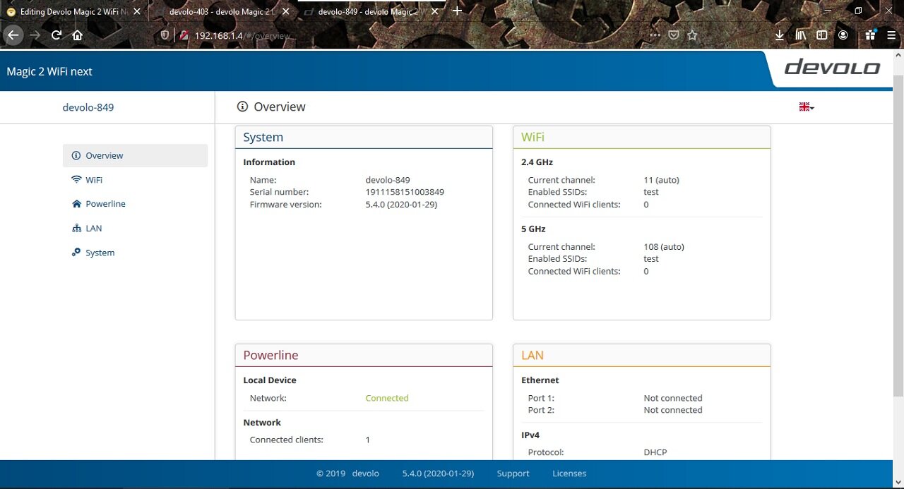

Web Interface
Η πρόσβαση στο Web Interface μπορεί να γίνει με την διεύθυνση IP που έχει πάρει το κάθε Devolo Magic 2 ή μέσα από το Devolo Cockpit πατώντας το εικονίδιο με το γρανάζι και το βελάκι. Με το που συνδεθούμε μεταφερόμαστε σε ένα απλό και εύκολο Web Interface, που μπορούμε να δούμε διάφορες πληροφορίες όπως τους συνδεδεμένους Clients, πόσα Devolo Magic είναι συνδεδεμένα, όπως και να πραγματοποιήσουμε τις ρυθμίσεις που θέλουμε για το WiFi, Parental Control, Guest Network και πολλά άλλα.
