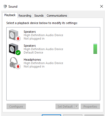

Αν μπορείς ανέβασε μια φώτο απ' το sound control panel σου. Το σίγουρο είναι ότι δεν θες νέα οθόνη.
Δεξί κλικ στο μεγάφωνο κάτω δεξιά

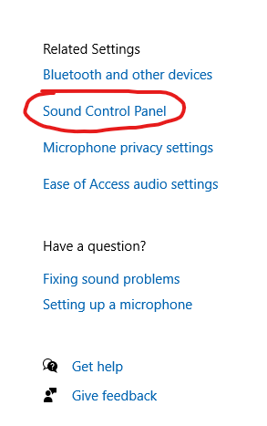

@hp8 δεν θα δει κάτι ιδιαίτερο εκεί. Λογικά έχει ως default έξοδο τη "λάθος" επιλογή, γι' αυτό πρέπει να κάνει αυτό που του λέει ο @afm. Απλώς οι οδηγίες που του λέει ίσχυαν κάποιες εκδόσεις στο παρελθόν. Πλέον για να πάει εκεί που του λέει, πρέπει να κάνει αυτό που του δείχνω στις εικόνες παραπάνω.
Προσωπικά, ακόμα περιμένω μια φώτο απ' την καρτέλα Αναπαραγωγής.
      Δοκιμή και επιβεβαίωση σε windows10 έκδοση 2004 :  δεξί κλικ στο μεγαφωνάκι ------> Ήχοι -----> Καρτέλα Αναπαραγωγή ------> επιλέγεις Ηχεία ------> Ο.Κ. --------> Ενεργοποίηση και απενεργοποίηση των επιλογών

και ναι και  οχι γιατί έχεις ήχο από την μητρική όπως έγραψες παραπάνω  (ενδειξεις player) Απλα δεν τον ακους Μπορεις να ανεβασεις screenshot  συμφωνα με αυτα που εγραψε   Δοκιμή και επιβεβαίωση σε windows10 έκδοση 2004 :  δεξί κλικ στο μεγαφωνάκι ------> Ήχοι -----> Καρτέλα Αναπαραγωγή ------> επιλέγεις Ηχεία ------> Ο.Κ. --------> Ενεργοποίηση και απενεργοποίηση των επιλογών ο   @afm
