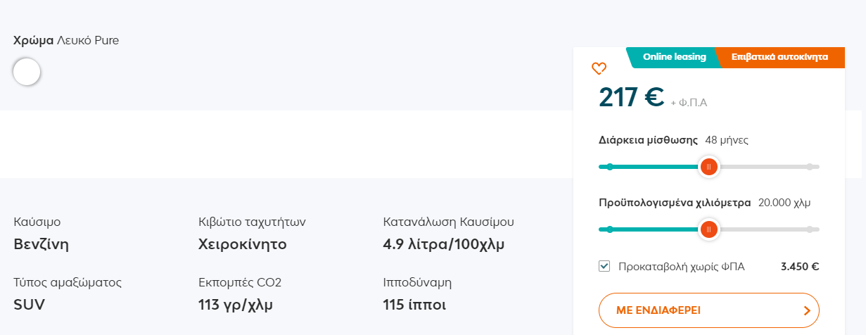

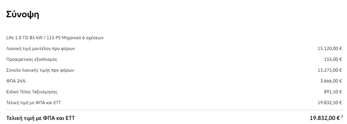

haHa Δημοσ. 7 Οκτωβρίου 2020 Δημοσ. 7 Οκτωβρίου 2020 (επεξεργασμένο) Παραδειγμα για VW T-Roc Τιμή αγοράς: 19.832€ + πινακίδες και τέλη. Χοντρικά 20.000 https://www.volkswagen.gr/el/models-and-configurator/t-cross.html?modelId=C113KX%24GPH1PH1%24GPU2PU2%24GRBBRBB%24GYORYOR&modelYear=2021&modelVersion=0&exteriorId=F14+0Q0Q&interiorId=F56+++++UL Με 48μηνο συμβόλαιο χρονομισθωσης για 20.000 χλμ. ανα έτος βγαίνει 217€ +ΦΠΑ τον μηνα(αρα 269€/μηνα) δηλαδή 12.915€ στην 4ετια. Επίσης, θέλει και προκαταβολή 3.450 € + ΦΠΑ (δηλαδή 4278€ ). Άρα, συνολικά έχεις δώσει 17.193€ (12.915+4278) περίπου. https://www.leaseplan.com/el-gr/leasing/prosfores-leasing-ta-autokinhta-mas/1991/volkswagen-t-cross/ Τι έχεις πληρωμένα; Τα τελη 4 ετών= 400€ περίπου. Αν κάνεις 20.000 χλμ. τον χρόνο είναι μια αλλαγη ελαστικών που γινεται στο τελος του 2ου χρονου = 300€. Επίσης, δύο μικρα (100€ έκαστο) και δύο μεγάλα (από 200€) σερβις = 600€. Μικτή ασφάλεια με 250€ ετησίως αλλά 1.000€. Όλα μαζί 2.300 Άρα, αν το αγοραζες θα έδινες 20.000+2.300= 22.300 συνολικά στην 4ετια και θα το πουλαγες 13.000(νορμαλ τιμη για t-roc 4ετιας με κάτω απο 80.000χλμ) Οπότε, στην πρώτη περίπτωση δαπανησες 9.300 ενώ στην δεύτερη 17.193. Επεξ/σία 7 Οκτωβρίου 2020 από haHa 4

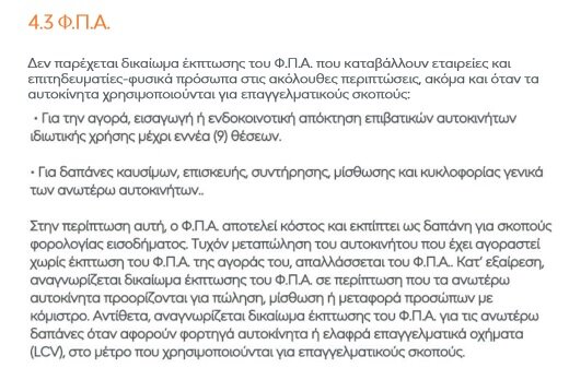

nk9 Δημοσ. 7 Οκτωβρίου 2020 Δημοσ. 7 Οκτωβρίου 2020 (επεξεργασμένο) Παιδιά μην πελαγοδρομείτε... Το leasing βολεύει τις εταιρείες, διότι δεν δεσμεύουν κεφάλαια για οχήματα. Επίσης, σκεφτείτε να έχει η εταιρεία ένα στόλο π.χ. 100 αυτοκινήτων και να πρέπει να διαχειριστεί τις βλάβες και τις καθυστερήσεις των επισκευών. Λογιστής δεν είμαι, αλλά τον ΦΠΑ κάποιος τον πληρώνει. Δεν υπάρχει προϊόν δίχως επιβολή ΦΠΑ σε κάποιο στάδιο της διακίνησής του. Παλιά οι εταιρείες είχαν μεγαλύτερο όφελος. Τώρα όχι. Τα μισθώματα απλά εμπίπτουν στα έξοδα (δεν ξέρω εάν ισχύει για όλο ή μέρος του ποσού). Επίσης, εδώ και μερικά χρόνια ένα μέρος της αξίας των οχημάτων θεωρείται εισόδημα του εργαζομένου και φορολογείται. Είναι τυχαίο ότι πολλοί ελεύθεροι επαγγελματίες ή ιδιοκτήτες μικρών επιχειρήσεων προβαίνουν σε εξαγορά των οχημάτων στο τέλος της μίσθωσης αντί να μισθώνουν μόνιμα; https://issuu.com/leaseplan_hellas/docs/leaseplan_forologia_autokinitou_14- Επεξ/σία 7 Οκτωβρίου 2020 από nk9
