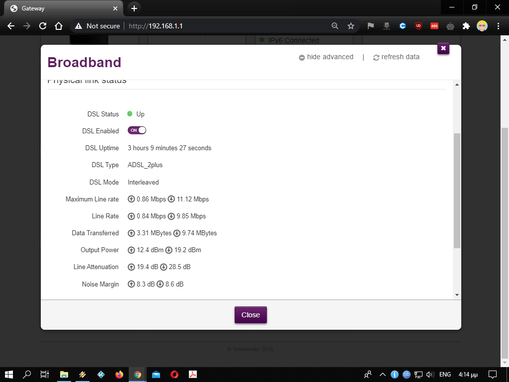

neo80 Δημοσ. 7 Οκτωβρίου 2020 Δημοσ. 7 Οκτωβρίου 2020 (επεξεργασμένο) Καλημέρα ξέρει κάποιος ποιό είναι το mtu στη Νόβα; Το default στο ρούτερ είναι 1500, το λέω αυτό γιατί αντιμετωπίζω αποσυνδέσεις και χαμηλό bandwidth στο ιντερνετ και εδώ λέει ότι πρέπει να αλλαχθεί αν συμβαίνει κάτι τέτοιο. Αναφορά σε κείμενο Example: Your ISP states your internet access MTU is set to 1472. Your Router is however set to 1500 (default). Your network devices are sending packets at 1500 bytes when your network can only handle 1472 bytes. This causes packets to be fragmented, creating a significant slowdown to your network as a result. ευχαριστώ για τις απαντήσεις Επεξ/σία 7 Οκτωβρίου 2020 από neo80
DanielRGr Δημοσ. 7 Οκτωβρίου 2020 Δημοσ. 7 Οκτωβρίου 2020 1492 για internet 1500 για VOIP Αλλα δεν εχει καμια σχεση με το θεμα σου, καλυτερα να ανεβασεις τα στατιστικα σου να δουμε τι παιζει με την γραμμη σου
neo80 Δημοσ. 7 Οκτωβρίου 2020 Μέλος Δημοσ. 7 Οκτωβρίου 2020 (επεξεργασμένο) Έχω το technicolor tg 788 v3 το οποίο αποδείχτηκε προβληματικό. Σύμφωνα με λίγα που ξέρω όσον αφορά τα δίκτυα 5 λόγοι προβλημάτων είναι. Παρόχου. Ρούτερ και κατάλληλων ρυθμίσεων. Φίλτρων τηλεφώνων. Τηλεφωνικής πρίζας. Εσωτερικής καλωδίωσης σπιτιού. Spoiler Αν θες ποιο αναλυτικά στοιχεία πες μου να ξέρω. Έλεος ούτε το dslstats δεν τρέχει κλειδωμένα στο θεό τα ρούτερς των παρόχων 😤 Επεξ/σία 7 Οκτωβρίου 2020 από neo80
poulinos Δημοσ. 9 Οκτωβρίου 2020 Δημοσ. 9 Οκτωβρίου 2020 εισαι 9 mbit!/1 mbit. τα mtu ειναι 1492 pppoe, 1500 pppoa. δεν πειραζεις κατι σε αυτα. και ειναι ασχετο με χαμηλο sync και αποσυνδεσεις 1
