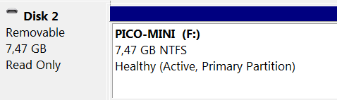

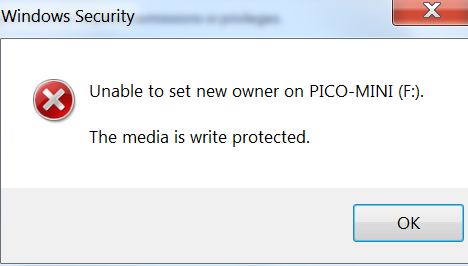

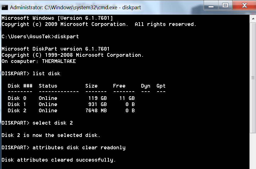

tarantules Δημοσ. 9 Οκτωβρίου 2020 Δημοσ. 9 Οκτωβρίου 2020 Έχω ένα πολύ παλιό στικάκι το οποίο χωρίς λόγο ξαφνικά αποφάσισε να γίνει Read Only και δεν μπορώ να σβήσω τίποτα.Έκανα προσπάθεια μέσω diskpart να του αλλάξω τα δικαιώματα , ενώ λέει οτι αλλάχτηκαν τα attributes επιτυχώς , εξακολουθεί να είναι Read Only.Και στον device manager ως Read Only τον βλέπει.Στις ιδιότητες επίσης , έχουν αφαιρεθεί τα δικαιώματα εκτός του everyone. Δοκίμασα επίσης μέσω της καρτέλας Owner να αλλάξω και από εκεί τα δικαιώματα αλλά δεν με αφήνει.Βγάζει το μήνυμα "Unable to set new owner.The media is write protected. Τα δεδομένα που έχει μέσα δεν με νοιάζουν , του κάνω format στην τελική , αλλά το οτι μπορεί να μου συμβεί σε κανένα εξωτερικό δίσκο που έχω για backup με τρελαίνει και δεν μπορώ να καταλάβω πως γίνεται να μην μπορώ να το επαναφέρω. Για ρίχτε καμιά ιδέα ...

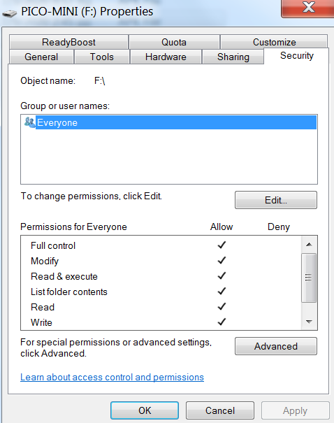

hp8 Δημοσ. 9 Οκτωβρίου 2020 Δημοσ. 9 Οκτωβρίου 2020 1 ώρα πριν, tarantules είπε Για ρίχτε καμιά ιδέα ... δεξί κλικ στο usb ιδιότητες -ασφάλεια και δες μήπως δεν είναι κλικαρισμενο κάτι δες φωτο Spoiler
tarantules Δημοσ. 9 Οκτωβρίου 2020 Μέλος Δημοσ. 9 Οκτωβρίου 2020 3 λεπτά πριν, hp8 είπε δεξί κλικ στο usb ιδιότητες -ασφάλεια και δες μήπως δεν είναι κλικαρισμενο κάτι δες φωτο Είναι όλα τσεκαρισμένα εκτός του τελευταίου Special Permission το οποίο δεν μπορώ να το αλλάξω.Είναι Γκριζαρισμένο. Επίσης για το format που έλεγα παραπάνω, άκυρο τελικά.Δεν με αφήνει ούτε αυτό να κάνω.Μάλον πάει για πέταμα απότι κατάλαβα.
