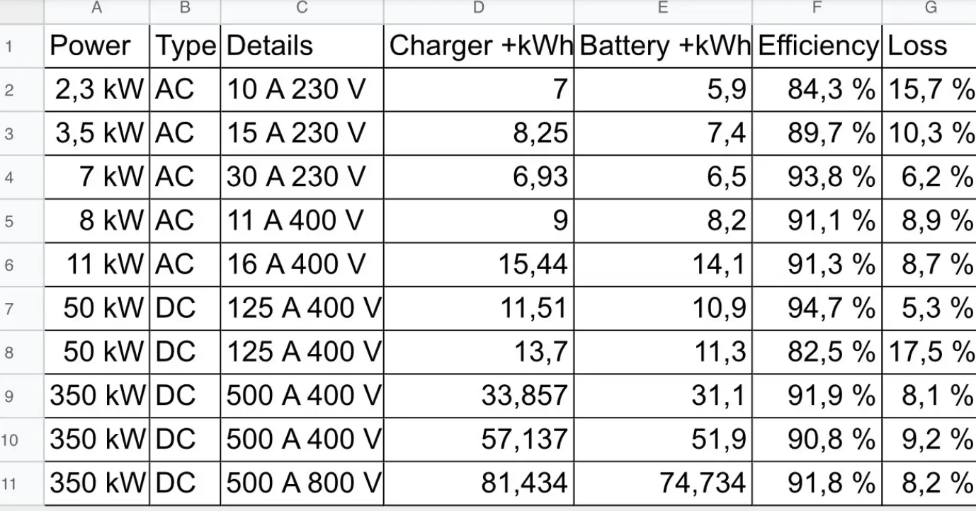

teodor_ch Δημοσ. 29 Αυγούστου Δημοσ. 29 Αυγούστου 24 λεπτά πριν, haHa είπε Μιλαμε για πολη που εχει φορτιστες απειρους. Το 90+% των AC καθονται αχρησιμοποιητοι το βραδυ και το πρωι, εξου και η φθηνη χρεωση. Η διαφορα που βλεπω στο tesla ειναι σχεδον μη μετρησιμη για φορτιση πχ στα 4kW εναντι 11kW. Ή το ioniq εχει κακο συστημα φορτισης ή δεν εχεις δει καλα τις μετρησεις σου. Ποσες kWh χρεωνεσαι/καταναλωνεις για να φορτισεις 40kWh την μπαταρια σου με 11kW και ποσο με 4kW με το αυτοκινητο να ειναι ουσιαστικα σε sleep χωρις AC? Με λιγα λογια, τι charging efficiency εχεις; Το δικο μου φορτιζει με efficiency γυρω στο 93%. Τώρα μιλάς για πόλη με άπειρους φορτιστές, αλλά εγώ ξεκίνησα την κουβέντα στην περίπτωση που θέλει να φορτίσει άλλος, προφανώς γιατί δεν έχει επιλογές (όπως το τόνισα και σε επόμενο ποστ). Όπως και να έχει το καβατζωμα φορτιστών είναι λάθος αντικειμενικά οπότε το να βάλω το αμάξι να φορτίζει πιο αργά είναι γαϊδουριά. Καλύτερα βάλε το κινητό σου μέσα απο το παράθυρο να σε καλέσουν εάν υπάρχει ανάγκη. Μία φορά μου έτυχε βραδινή φόρτιση και είχα καθυστερήσει ~30λεπτά να το βγάλω. Είχα κάνει τις πράξεις για την απόδοση πέρυσι και δεν κράτησα τα νούμερα. Φορτίζω και με δυναμική ένταση ανάλογα την παραγωγή στο 99% των περιπτώσεων οπότε μόνο εάν κάτσω να κάνω το πείραμα πάλι μπορώ να βγάλω άκρη. Σίγουρα υπήρχε διαφορά αλλά εγώ κερδίζω τις ρυθμιζόμενες οπότε με συμφέρει. Το είχα βγάλει στο 90% μέσω όρο. Το σίγουρο είναι ότι δεν έχει ΚΑΜΙΑ διαφορά στην υγεία της μπαταρίας οπότε όταν δεν έχω την παραγωγή απο το ΦΒ φορτίζω με φούλ ταχύτητα. Τί να κάνουν τα 11kw όταν έχει μέγιστα 239kw!

teodor_ch Δημοσ. 29 Αυγούστου Δημοσ. 29 Αυγούστου 49 λεπτά πριν, haHa είπε 84% αντί για 91% Κάπως έτσι τα είχα βγάλει και εγώ. Σε συνδυασμό ότι δεν προσφέρει κάτι στο αμάξι, όπως είπα, όταν δεν έχω παραγωγή απο το ΦΒ για ταυτοχρονισμό το βάζω στα 11kW.

haHa Δημοσ. 29 Αυγούστου Δημοσ. 29 Αυγούστου (επεξεργασμένο) 1 ώρα πριν, teodor_ch είπε 84% αντί για 91% Κάπως έτσι τα είχα βγάλει και εγώ. Σε συνδυασμό ότι δεν προσφέρει κάτι στο αμάξι, όπως είπα, όταν δεν έχω παραγωγή απο το ΦΒ για ταυτοχρονισμό το βάζω στα 11kW. Το θεμα ειναι οτι λογικα κανενας δεν θα φορτισει με 2kW, οπου πχ μια μπαταρια θα ηθελε 40 ωρες για να φορτισει. Μιλαμε απλα να ριξεις την φορτιση ωστε αντι να φορτισει στις 6 ωρες , να φορτισει πχ στις 10 ωρες . Δεν υπαρχει ευκολα μετρησιμη διαφορα στην αποδοση οπως βλεπεις και στο πινακακι. Επεξ/σία 29 Αυγούστου από haHa

haHa Δημοσ. 29 Αυγούστου Δημοσ. 29 Αυγούστου (επεξεργασμένο) 23 λεπτά πριν, teodor_ch είπε Είδες ότι υπάρχει διαφορά. Και είδες ότι είναι γαιδουριά να φορτίζεις πιο αργά όταν δεν υπάρχουν άλλες επιλογές για τους υπόλοιπους. Νομιζω οτι απλα θελεις να σου πουνε οτι εχεις δικιο κι για αυτο βρηκες την συγκριση 2.3kW με 11kW που ομως δεν αφορουσε την συζητηση μας(overnight charging). Ομως στην περιπτωση που καποιος κανει overnight charging και φορτιζει πχ σε 10 ωρες αντι για 6 ωρες, δηλαδη σε 7kw αντι για 11kW, δεν υπαρχει διαφορα στην αποδοση οπως λανθασμενα εγραψες. Παμε παρακατω λοιπον και δεν χρειαζεται να χαρακτηριζουμε αυτους που επιλεγουν AC αντι για DC ή αυτους που φορτιζουν πιο αργα με AC. Επεξ/σία 29 Αυγούστου από haHa

haHa Δημοσ. 29 Αυγούστου Δημοσ. 29 Αυγούστου (επεξεργασμένο) 13 λεπτά πριν, teodor_ch είπε Σε ΔΗΜΟΣΙΟ ΦΟΡΤΙΣΤΗ το να καθυστερείς την φόρτιση σε περιοχή χωρίς άλλες επιλογές είναι γαϊδουριά. Αυτή είναι η άποψη μου και δεν είναι ανάγκη να συμφωνήσεις ούτε να προσπαθείς να μου την αλλάξεις Έχω παρατηρήσει ότι έχεις άπειρο χρόνο και γαϊδουρινή επιμονή οπότε δεν το συνεχίζω. 😇 (βάζεις και άλλα (προτίμηση AC αντί DC...καινούργιο φρούτο αυτό) μέσα μπας και το μαζέψεις βλέπω 🤪) Δεκτη η αποψη σου, αλλα ελπιζω να καταλαβες οτι ηταν ανακριβεια αυτο που εγραψες για το efficiency του overnight charging που συζηταγαμε (πχ 10 ωρες αντι για 6 ωρες, δηλαδη 7kW αντι για 11kW) : 2 ώρες πριν, teodor_ch είπε Η αργή φόρτιση στο ioniq5 τουλάχιστον (υποθέτω kia/hyundai) δεν έχει κανένα όφελος. Όταν με αποκλειστική φόρτιση DCFC βγάζει >>300.000χλμ με 90% υγεία μόνο παραπάνω ρεύμα καταναλώνεις. ------------------------------------------------ 10 λεπτά πριν, manolis940 είπε Τι διαφορά θα έχει; Πάλι δεν καπαρώνεις τον φορτιστή για περισσότερη ώρα; Ειναι δυο τα θεματα που εθιξε ο φιλος teodor_ch: οτι το overnight charging που συζηταγαμε (οπου ριχνεις την ταχυτητα στα 7kW αντι για 11kW) καταναλωνει παραπανω ρευμα. Αυτο δεν ισχυει, τουλαχιστον για τα Tesla, δεν ξερω για τα κορεατικα. οτι το να επιλεξεις να φορτισεις πιο αργα(πχ σε AC ενω υπαρχει διπλα DC ή σε AC με χαμηλοτερη ταχυτητα φορτισης) σε κανει γαιδουρι αν δεν υπαρχουν αλλοι φορτιστες κοντα. Δεν επιλεγω να σχολιασω πως φορτιζει ο αλλος, ειδικα για κατι που δεν ειναι προβλημα στην Αθηνα. 11 λεπτά πριν, manolis940 είπε Αυτό ουσιαστικά ισχύει επειδή υπάρχει δυνατότητα στον φορτιστή για δεύτερο αυτοκίνητο. Εγώ αυτό που περιγράφω είναι σε περίπτωση που δεν υπάρχει να μπαίνει το επόμενο στην ουρά και να φορτίζει όταν τελειώσει ο προηγούμενος του. Σε ένα DC μάλιστα κάτι τέτοιο θα ήταν πάρα πολύ εύχρηστο μιας και η φόρτιση των 30 λεπτών σε αναγκάζει να είσαι εκεί αν θέλεις να είσαι εντάξει και να μην τρως τον χρόνο του επόμενου. Το σωστοτερο για εμενα ειναι οverstay fee. Επεξ/σία 29 Αυγούστου από haHa

haHa Δημοσ. 29 Αυγούστου Δημοσ. 29 Αυγούστου (επεξεργασμένο) 9 λεπτά πριν, manolis940 είπε Μην σταθώ στο πρώτο bullet. Στο δεύτερο σου αναφέρει για περιοχές που δεν υπάρχουν διαθέσιμοι φορτιστές. Ναι το να τρως την θέση είναι γαϊδουριά εφόσον μπορείς να φορτίσεις γρηγορότερα. Και όταν ρίχνεις την ισχύ που τραβάει το αυτοκίνητο σου θεωρώ ότι παραμένεις γαϊδούρι απλώς δεν φαίνεσαι. Οπως ειπα, δεν διαφωνω οτι δεν ειναι σωστο να το κανεις σε περιοχες που δεν υπάρχουν φορτιστες. Απλα αποφευγω να χαρακτηρισω τον κοσμο. Μπορει πχ κάποιος να μην θελει να φορτισει σε DC και να επιλεξει τον αργοτερο AC, ακόμα κι αν αυτο σημαινει οτι θα κάτσει παραπάνω στην θεση. Για το πρωτο bullet, είναι γνωστο οτι δεν υπαρχει ουσιαστική διαφορα για την περίπτωση που μιλαγαμε, ασχετα απο το τι γραφτηκε λανθασμένα λογω αγνοιας. Επεξ/σία 29 Αυγούστου από haHa
teodor_ch Δημοσ. 29 Αυγούστου Δημοσ. 29 Αυγούστου Μόλις τώρα, haHa είπε Δεκτη η αποψη σου, αλλα ελπιζω να καταλαβες οτι ηταν ανακριβεια αυτο που εγραψες για το efficiency του overnight charging που συζηταγαμε (πχ 10 ωρες αντι για 6 ωρες, δηλαδη 7kW αντι για 11kW) : Δεν έχω κάνει πολλές δοκιμές. Όταν έκανα το δικό μου πείραμα έπιασα τα δύο άκρα και είδα ότι συμφέρει η γρήγορη φόρτιση. Επίσης είναι γνωστό ότι όσο περισσότερη ώρα κάνει να φορτίσει το αμάξι τόσο περισσότερες απώλειες έχει. Με αυτά τα δεδομένα έγραψα ότι έγραψα και ισχύει στο 100%. 2 ώρες πριν, teodor_ch είπε Η αργή φόρτιση στο ioniq5 τουλάχιστον (υποθέτω kia/hyundai) δεν έχει κανένα όφελος. Όταν με αποκλειστική φόρτιση DCFC βγάζει >>300.000χλμ με 90% υγεία μόνο παραπάνω ρεύμα καταναλώνεις. Δεν ξέρω αν φθείρεις περισσότερο και περιφερειακά όπως αντλίες κλπ που δουλεύουν περισσότερο χρόνο. το οποίο ήταν απάντηση σε αυτό 3 ώρες πριν, haHa είπε Προσωπικα φορτιζω σε χαμηλοτερα Ampere ωστε να τελειωσει η φορτιση κατα τις 8-9 το πρωι (το αυτοκινητο προβλεπει με ακριβεια τι ωρα θα τελειωσει η φορτιση αναλογα τα Ampere) που θελω να παω να το παρω. Κουραζεται και λιγοτερο η μπαταρια. Στο ότι για την μπαταρία δεν έχει κανένα όφελος και το να φορτίζει κανείς πιο αργά σε AC έχει μόνο αύξηση στην κατανάλωση ρεύματος. Τώρα το πόση είναι αυτή το μάθαμε μετά. Και 100w να κάψει παραπάνω είναι αύξηση χωρίς όφελος. Το ότι εσύ καθυστερείς για να καπαρώσεις παραπάνω τη θέση προφανώς και δεν σε ενδιαφέρει το έξτρα κόστος, αλλά είναι λάθος να το κάνει κάποιος σπίτι του καθημερινά για να "κουράζεται λιγότερο η μπαταρία". Εντάξει τώρα?
haHa Δημοσ. 29 Αυγούστου Δημοσ. 29 Αυγούστου 6 λεπτά πριν, teodor_ch είπε Δεν έχω κάνει πολλές δοκιμές. Όταν έκανα το δικό μου πείραμα έπιασα τα δύο άκρα και είδα ότι συμφέρει η γρήγορη φόρτιση. Επίσης είναι γνωστό ότι όσο περισσότερη ώρα κάνει να φορτίσει το αμάξι τόσο περισσότερες απώλειες έχει. Με αυτά τα δεδομένα έγραψα ότι έγραψα και ισχύει στο 100%. Οπως ειδαμε, δεν ισχυει, απορω γιατι επιμενεις.
