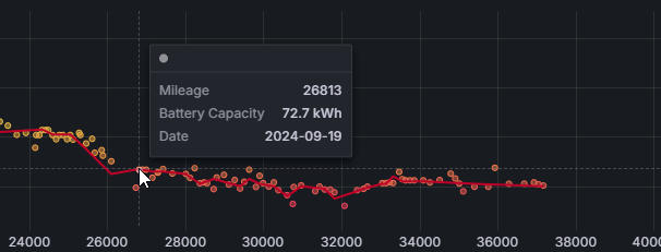

πίστεψε με εχεi αρκετα  καλή ακρίβεια. Σου ειπα καταγράφονται τα πάντα. Αν απο 60 σε 80% επερνε 10Kwh στην αρχη παιρνει τωρα 9.2 kwh ( ειναι τυχαια νουμερα για να σου δειξω οτι δε κοιταω  απλα οτι μου σερβιρει αποτελεσμα) εχοντας αφαιρεσει κ την απωλεια απο τη θερμότητα (ναι υπολογιζει κ αυτή) κ μετα αυτα επιβεβαιώνεται κ από μετρητή στο πίνακα.
ναι παιζει ρολο κ η θερμοκρασια αλλα στην θερμικη απώλεια προς τη μπαταρια ( μπορω να στο αναλυσω περεταίρω αλλα δεν εχει νοημα γτ θα καταλέξουμε στο περιπου το ιδιο συμπερασμα το οποιο ομως παλι δε παιζει ρολο σαν ανάλυση  γτ εχω ασφαλέστατο συμπερασμα για το δικο μου οχημα οπως θα καταλαβεις λογο σταθεροποιησης του degratation.
δες το γραφιμα. εχω τη τύχη εμένα να εχει σταθεροποιηθεί το degratation - κλίνω 4 ετη σε 3 μηνες.
19/09/24  μεχρι σημερα σεπ25 περασε κρυο βροχη κ ζεστη κ ειναι σταθερο το νουμερο του degradation , οποτε ναι στο θεμα  συμπεράσματος το αν εχει αλλη θερμοκρασια δεν παιζει κανενα απολυτος ρολο στους μεσους ορους...
επιπλέον στη μεθοδο αυτη ειναι η πιο λογικη καθως οπως ανέφερα  βγαζει μεσο ορο στις τελευταίες 10 φορτίσεις κ το αφαιρεί μετα απο το μάξιμουμ. Γιατί ναι οντος μπορεί προχθές να φορτησε με 30 βαθμούς εξωτερική κ σημερα με 5 βαθμούς εξωτερικη. αλλα ελα ομως που εγω τα εχω σε βαθος 4ετιας οποτε δε μπορει να βγει λαθος συμπερασμα
κ στο φινάλε σε τοσα στατιστικα δε παίζει κ μεγαλο ρολο αν ειναι 8 η 7,5% η 8,5%. λες απλα ειμαι 8% και σιγουρα δε θα νε 5% να πεφτει τόσο εξω
Επεξ/σία από sndev
25 minutes ago, haHa said:
Η βουτια απο τα 25.000χλμ στα 26.000χλμ πως εξηγείται;
δεν εξηγείτε, εγω τουλαχιστον δε ξερω να το εξηγήσω
ειχα φαει φρικη να σου πω εκείνη τη περιοδο κ μετα λεω δε γαμιεται.. 8 χρονια εγγυηση ειναι καλυτερα να χαλασει τωρα.
καμια αλλαγη δεν ειχα κανει κιολας ιδια δρομολογια ιδια φορτιση σε ac σπιτι ιδιο μοτιβο 40-60 % στα 11Ampere
ε μετα απο αυτο σταθεροποιηθηκε
γιαυτο λεω .. ουτε χιλιόμετρα μετρανε ουτε τροπος φορτισης τελικα. που οκ αν δεχτω οτι μετρανε ειναι μολις ενα 0.5-1% επιπτωση.. ο χρονος ειναι που παιζει το συμαντικο ρολο στα υλικα της μπαταριας. δε γινεται οτι στατιστικα εχω απο τεσλα ( κ εχω αρκετα κ διαφορετικα με το μονο κοινο αγορασμενα ολα απο αρχες 2021 μεχρι αρχες 22 ) να εχουν παρομοιο degratation. σε επομενη φαση να ζηταω νουμερα απο γνωστους μου με id3 του 21 κ22 κ να ειναι κ αυτοι κοντα στο 8 % ..
αν το δουμε ανα ετος ειναι ακομα πιο μαχαίρι στη κάρδια μιλαμε σχεδόν 2,5Kwh 10/11/23 - 11/24
