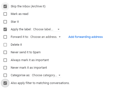

kormos Δημοσ. 11 Οκτωβρίου 2020 Δημοσ. 11 Οκτωβρίου 2020 1 ώρα πριν, adi32 είπε Στο Gmail πως γίνεται κάποια email να πηγαίνουν αυτόματα σε κάποιο φάκελο και να μη μένουν στα εισερχόμενα? Πχ θέλω όλα οσα έρχονται από τράπεζα να πηγαίνουν στο φάκελο τράπεζα (αλλά να ειδοποιούμαι στο κινητό). Στο φίλτρο βλέπω ότι βάζεις ετικέτα τράπεζα αλλά δεν πηγαίνει Θα πρέπει να επιλέξεις και το Skip the Inbox 1

christos4 Δημοσ. 15 Νοεμβρίου 2020 Δημοσ. 15 Νοεμβρίου 2020 20 ώρες πριν, adi32 είπε Ειδοποιηση στο κινητο δεν μου ερχεται για αυτα που πανε σε φακελους μπες στις ρυθμίσεις του gmail στο κινητό, διάλεξε το λογαριασμό που θες, και στην ενότητα notifications διάλλεξε το manage labels. από εκεί βρες την ετικέτα που θες, ενεργοποίησε το sync (πρώτη επιλογή) και μετά το Label notifications. δεν το έχω δοκιμάσει, αλλά θεωρητικά πρέπει να κάνει αυτό που θες. -- τα παραπάνω σε android κινητό, σε iOS ενδεχομένως να διαφέρουν --
adi32 Δημοσ. 15 Νοεμβρίου 2020 Μέλος Δημοσ. 15 Νοεμβρίου 2020 3 ώρες πριν, christos4 είπε μπες στις ρυθμίσεις του gmail στο κινητό, διάλεξε το λογαριασμό που θες, και στην ενότητα notifications διάλλεξε το manage labels. από εκεί βρες την ετικέτα που θες, ενεργοποίησε το sync (πρώτη επιλογή) και μετά το Label notifications. δεν το έχω δοκιμάσει, αλλά θεωρητικά πρέπει να κάνει αυτό που θες. -- τα παραπάνω σε android κινητό, σε iOS ενδεχομένως να διαφέρουν -- Ωραίος. Τα έβαλα περιμένω να δω αν δουλέψει 1
adi32 Δημοσ. 21 Νοεμβρίου 2020 Μέλος Δημοσ. 21 Νοεμβρίου 2020 Στις 15/11/2020 στις 12:44 ΜΜ, christos4 είπε μπες στις ρυθμίσεις του gmail στο κινητό, διάλεξε το λογαριασμό που θες, και στην ενότητα notifications διάλλεξε το manage labels. από εκεί βρες την ετικέτα που θες, ενεργοποίησε το sync (πρώτη επιλογή) και μετά το Label notifications. δεν το έχω δοκιμάσει, αλλά θεωρητικά πρέπει να κάνει αυτό που θες. -- τα παραπάνω σε android κινητό, σε iOS ενδεχομένως να διαφέρουν -- μια χαρα δουλευει Μπραβο ! 1
