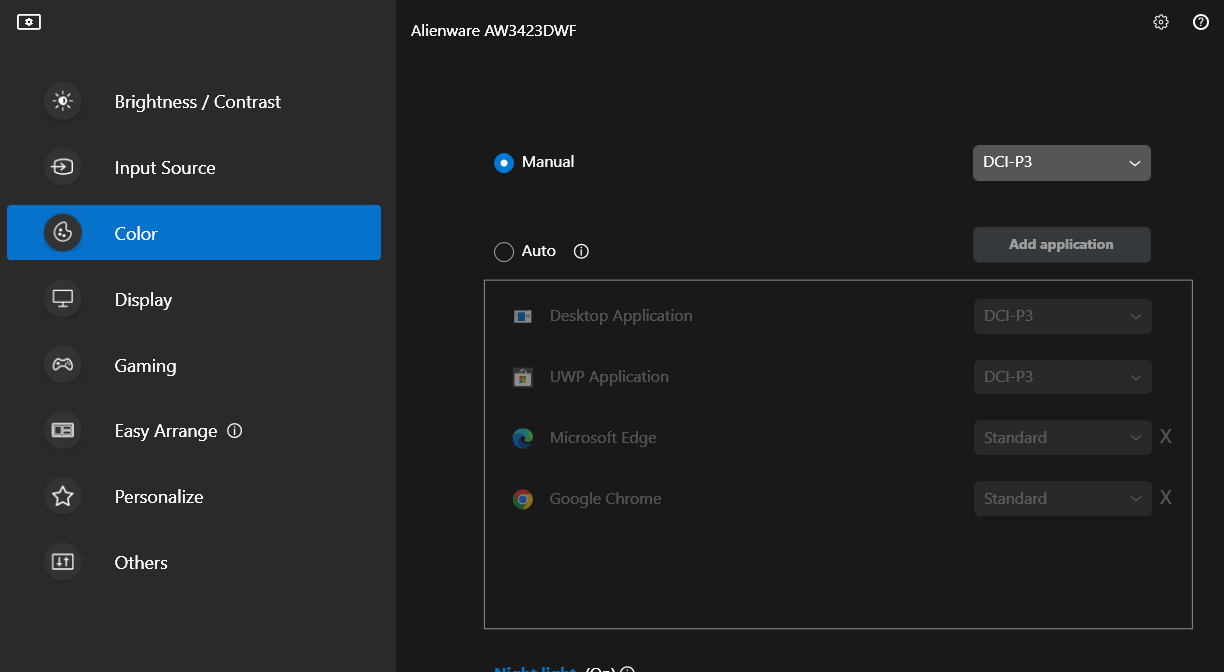

Όχι σε κανονικό περιβάλλον έχω sdr p3 χρώμα και σε ταινίες όπου είναι hdr γυρνάει μόνη της η οθόνη σε hdr 1000 και μόλις κλείνω το πρόγραμμα γυρνάει σε sdr. Σε παιχνίδια έπαιζα σε hdr αλλά μου έβγαιναν άχρωμα τα sdr screenshot παρόλο που το βίντεο ήταν hdr κανονικά οπότε το γύρισα σε sdr p3 σε όλα τα παιχνίδια για την ώρα.

Επισης το το dcip3 ειναι επισης πιο κουραστικο στα ματια απο το srgb λογω του μεγαλυτερου gama.
Με λιγα λογια το μονιτορ για να μην σε κουραζει θελει srgb σε browsing και χρηση desktop  και οταν θες να παιξεις η να δεις καποια ταινια να το γυριζει εκει που θες (hdr η dcip3)

Το p3 είναι όντως πιο κουραστικό αλλά δεν δείχνει υπερβολικά ξεθωριασμενο το srgb?
Σωστή σκέψη να το έχω σε chrome σε srgb θυμάμαι στην αρχή το είχα βάλει από το πρόγραμμα per app που έχει για κάποιο λόγο το έκλεισα νομίζω γιατί με γυρνούσε συνέχεια hdr desktop και sdr chrome. Τώρα δεν υπάρχει όμως αυτό το πρόβλημα μιας και είναι μόνιμα sdr οπότε θα το δοκιμάσω έτσι srgb δηλαδή σε chrome χωρίς night light να δούμε. Έχω και μαύρο background στο chrome μέσω dark light extension ίσως πρέπει να το κάνω λίγο προς το γκρι μιας και το μαύρο τονίζει αρκετά τις γραμματοσειρές οπότε σίγουρα πρέπει να συμβάλλει και αυτό στην καταπόνηση των ματιών.

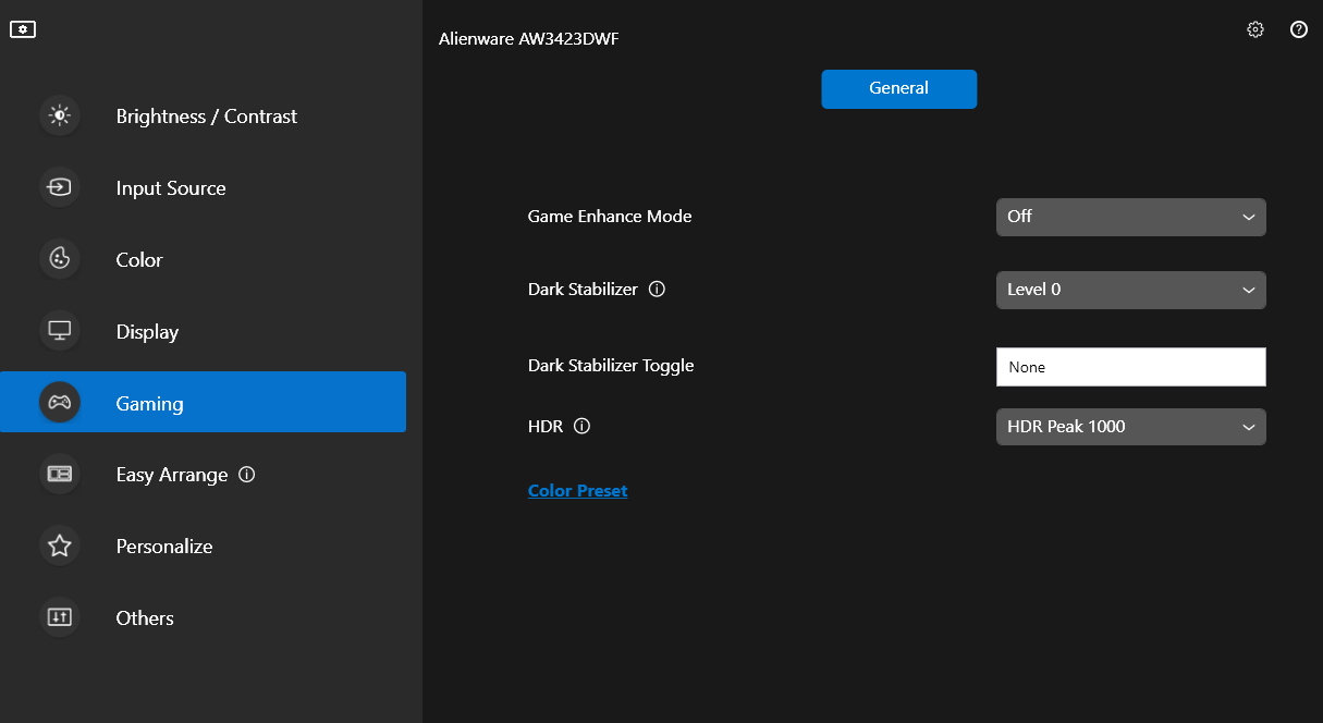

Απο το ddm εχεις auto hdr on και απο κατω εχεις επιλεξει hdr1000 σωστα? Αν ναι και σε sdr σου φωτιζει περισσοτερο την εικονα. Εκτος αν εχει διαφορετικες επιλογες το δικο σου μονιτορ. Tο auto hdr στο ddm ειναι σαν να εχεις το auto hdr των windows οn.

Ετσι τα εχω. HDR δουλευω μονο σε ταινιες οπου το k lite γυρναει αυτοματα σε HDR την οθονη και παιζει με HDR1000 μεχρι να την κλεισω. Και το auto hdr απο windows ειναι κλειστο και αυτο.

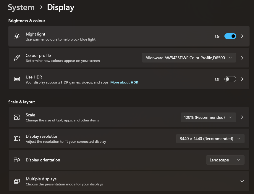

Αν δεις σαν colour profile σου εχει το προφιλ που εχεις φτιαξει με το windows hdr calibration , για να σου αλλαζει σωστα το icc προφιλ οταν αλλαζει το mode σε srgb ,dcip3 ,hdr  εχει επιλογη στο ddm να τικαρεις να γυριζει αυτοματα ,πατα στο colour preset κατω απο το hdr και θα το βρεις.

Δεν ειναι το προφιλ που εφτιαξε το whc,δεν βλεπεις οτι το ΗDR ειναι απενεργοποιημενο?
Αυτο το προφιλ ειναι για SDR και περνιεται μαζι με τον driver.
Oταν γυρνας εσυ τα windows σε HDR αυτο το προφιλ γινεται override.

Ναι οντως δεν ειναι του hdr ,εμενα τα εχει αλλιως ονομασμενα ,το μονο σε μακρυναρι ειναι του whc.
Ο Arkin εχει dcip3  επιλεγμενο ,στην περιπτωση του εμενα θα αλλαζε σε dci-p3 colour profile, ισως τα εχει αλλιως τα ονοματα το aw3423dwf.
Αν τωρα εγω παω και ανοιξω hdr το icc profile θα εχει το whc

Eσυ δεν εχεις περασει το προφιλ της Dell?
6 λεπτά πριν, optimus prime είπε
Ναι ρε συ ,απλα τα icc profile τα εχει με το ιδιο ονομα οπως και τα preset, οταν αλλαζω καποιο preset μου αλλαζει αυτοματα και το αναλογο  icc  profile  εδω.
και αν παω στο ddm και ανοιξω hdr μου γυριζει το icc profile στο whc
προσφανως τα εχουν αλλιως ονομασμενα στο aw3423dwf
