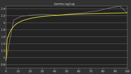

prefuse Δημοσ. 1 Μαρτίου Δημοσ. 1 Μαρτίου (επεξεργασμένο) On 27/02/2025 at 22:20, elpenor said: @prefuse Είναι τώρα σοβαρό gamma αυτό για πανάκριβο monitor... (321URX) Το CalMAN προσφέρει δωρεάν εκδόσεις σε κάθε τυχαίο reviewer, με αποτέλεσμα πολλοί να μην μαθαίνουν τη διαδικασία βαθμονόμησης με τον δύσκολο/σωστό τρόπο και να επαναπαύονται στα έτοιμα workflow, τα οποία ακολουθούν βήμα-βήμα οδηγίες. Διχως να κατανοούν τι κάνουν, τι διορθώνουν, πως λειτουργούν και αλληλεπιδρούν ολα αυτά. Οι περισσότεροι από αυτούς δεν κατανοούν βασικές αρχές και δεν ενδιαφέρονται να μάθουν τα στοιχειώδη της επιστήμης των χρωμάτων. Παράλληλα, έχει αποδειχθεί ότι η παλιά μέθοδος βαθμονόμησης ISF δεν εφαρμόζεται σωστά σε σύγχρονα πάνελ όπως OLED και QD-OLED. Επιπλέον, οι περισσότεροι χρησιμοποιούν το AutoCal, το οποίο συχνά χειροτερεύει τα αποτελέσματα. Για παράδειγμα, με manual calibration θα μπορούσαν να εξομαλύνουν την καμπύλη, περιορίζοντας τις αποκλίσεις στα σημεία με έντονες μεταβολές. Το σφάλμα θα παρέμενε, αλλά η απόκλιση δεν θα ήταν τόσο μεγάλη. Ωστόσο, κανείς δεν θα αφιερώσει χρόνο για βελτιώσεις—το review πρέπει να δημοσιευτεί άμεσα, καθώς ήδη ετοιμάζεται το επόμενο. Επομένως, μην περιμένεις πολλά. Αν αυτό που έβαλες είναι out of the box, έχω γράψει αμέτρητες φορές ότι δεν είναι ρεαλιστικό να γίνεται σωστή βαθμονόμηση σε κάθε monitor ξεχωριστά, καθώς κάτι τέτοιο θα εκτόξευε την τιμή. Για παράδειγμα, θεωρείς ακριβό ένα monitor όπως το 321URX που κοστίζει 1000€; Τι θα έλεγες αν το έπαιρνες στα 2000-3000€, αλλά με σωστή βαθμονόμηση και κάποια επιπλέον χαρακτηριστικά; Το “θετικό” είναι ότι επειδή το RTINGS κάνει τις μετρήσεις με τον ίδιο γρήγορο και "πρόχειρο" τρόπο, τουλάχιστον υπάρχει μια σταθερά για σύγκριση. Επεξ/σία 1 Μαρτίου από prefuse
