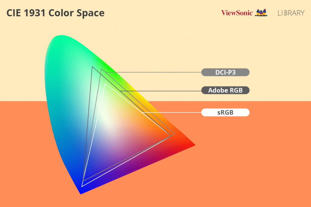

prefuse Δημοσ. 20 Μαρτίου Δημοσ. 20 Μαρτίου (επεξεργασμένο) 1 hour ago, elpenor said: Το χρώμα είναι RGB, πχ έχω μία απόχρωση 200, 200, 50. Στο DCI-P3 το τρίγωνο (CIE 1931) απέχει πολύ περισσότερο στο πράσινο από ότι στο κόκκινο ή στο μπλε από το sRGB. Αν στο τρίγωνο του native η απόσταση του πράσινου από το sRGB είναι πχ παρόμοια με την απόσταση από τα άλλα δύο χρώματα θα έχω πιο κοντινό hue σε σχέση με το αρχικό χρώμα, αν είναι ίδιες οι αποστάσεις θα είναι σαν απλά να έχω ανεβάσει το saturation. εδω βουτας στα βαθια και χανεται η μπάλα. τουλαχιστον την έχασα εγω. παραπάνω βλέπεις το ιδιο colorspace sRGB και δεξιά και αριστερά. ξανακάνε την διατύπωση Quote Αν έχω ένα gray και βάλω το monitor σε DCI-P3 θα γίνει αρκετά πράσινο, στο native ανάλογα με το panel θα αλλάξει πάλι το χρώμα, συνήθως προς το κόκκινο, όμως σε αρκετά μικρότερο βαθμό. αναλογα το ποιος διαχειρίζεται το gamma correction, gpu, icc profile, monitor, 1D LUT, 3D LUT, o σημαιοφόρος Τριψίδης; P3 και sRGB εχουν το ιδιο gamma και δεν αλλάζει ειτε εχεις P3/sRGB, οποτε θεωρητικά το greyscale balance παραμένει ίδιο και δεν θα έπρεπε να πρασινίζει, κοκκινίζει. ομως μερικα μονιτορ εχουν διαφορετικο internal processing για το καθε colorspace, οποτε εκει μπορει να μην κρατήσει το ιδιο white point και να αλλοιωθεί το greyscale balance και να βλέπεις τις διαφορές που αναφέρεις. εχουμε ξεφύγει ομως. το θέμα ειναι ένα, οτι σε sRGB εχεις λιγότερο banding απο ότι σε μεγαλύτερου εύρους colorspace οπως DCI-P3 οπως λανθασμένα πιστεύουν αρκετοί. Βάζοντας δηλ το μονιτορ σε DCI-P3 ενω το υλικό εχει σχεδιαστεί για αναπαραγωγή σε sRGB θα έχετε περισσότερο banding απο οτι αν ειχατε το σωστό sRGB colorspace Επεξ/σία 20 Μαρτίου από prefuse
elpenor Δημοσ. 20 Μαρτίου Δημοσ. 20 Μαρτίου (επεξεργασμένο) 25 minutes ago, prefuse said: εδω βουτας στα βαθια και χανεται η μπάλα. παραπάνω βλέπεις το ιδιο colorspace sRGB και δεξιά και αριστερά. ξανακάνε την διατύπωση αναλογα το ποιος διαχειρίζεται το gamma correction, gpu, icc profile, monitor, 1D LUT, 3D LUT, o σημαιοφόρος Τριψίδης; P3 και sRGB εχουν το ιδιο gamma και δεν αλλάζει ειτε εχεις P3/sRGB, οποτε θεωρητικά το greyscale balance παραμένει ίδιο και δεν θα έπρεπε να πρασινίζει, κοκκινίζει. ομως μερικα μονιτορ εχουν διαφορετικο internal processing για το καθε colorspace, οποτε εκει μπορει να μην κρατήσει το ιδιο white point και να αλλοιωθεί το greyscale balance και να βλέπεις τις διαφορές που αναφέρεις. εχουμε ξεφύγει ομως. το θέμα ειναι ένα, οτι σε sRGB εχεις λιγότερο banding απο ότι σε μεγαλύτερου εύρους colorspace οπως DCI-P3 οπως λανθασμένα πιστεύουν αρκετοί. Την παρακάτω εικόνα πρέπει να δεις. Δες πόσο απέχει το τρίγωνο του DCI-P3 στις 3 γωνίες από το sRGB. Οι αποστάσεις είναι πολύ δυσανάλογες στο P3. Ή αν δεν θέλεις να μιλήσουμε τεχνικά ας το δούμε πιο απλά, βάζεις το monitor σε DCI-P3 βλέπεις ότι νάναι, βάζεις το Xiaomi σε Native βλέπεις πιο saturated χρώματα πολύ λιγότερο ότι νάναι από το P3. Αυτό που λες για το banding είναι πολύ λογικό. Όμως ίσως να υπάρχει εξήγηση για αυτό που έβλεπε ο Arkin. Επεξ/σία 20 Μαρτίου από elpenor
prefuse Δημοσ. 20 Μαρτίου Δημοσ. 20 Μαρτίου (επεξεργασμένο) 5 minutes ago, elpenor said: Την παρακάτω εικόνα πρέπει να δεις. τι θελεις να περιγράψεις ακριβώς; οτι το P3 εχει κυρίως καποια πράσινα, λιγότερο κόκκινα και ελάχιστα γαλάζια παραπάνω; Επεξ/σία 20 Μαρτίου από prefuse
