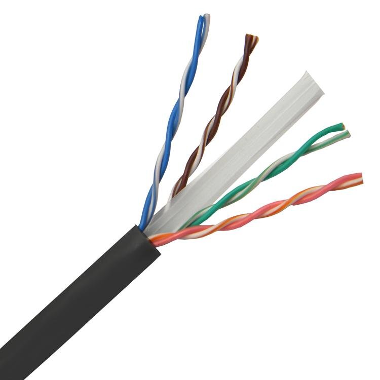

το πιο πιθανο ειναι να ειναι το ιδιο πραγμα. Οι λεξεις στη περιγραφη ειναι που αλλαζουν.
https://www.kafkas.gr/ilektronika/diktyaka/systima-chalkou/kalodia-exoterikon-choron/ftp-cat6/kalodio-u-utp-2x24awg-4-6-gia-exoteriki-chrisi_192231/
https://www.emimikos.gr/0056-UTP-CAT6-PET/
Αν ερχεται στην κολωνα 6 και μεσα 3.5, ή το καλωδιο δεν ειναι ποιοτικο, ή καπου υπαρχει "ενωση" (ή "ενωσεις"). Καλυτερα να παρεις τηλεφωνικο pet παρα cat6 εξωτερικου χωρου.
Η περιγραφή στο καλώδιο του δεύτερου link είναι εντελώς λάθος.

Το καλώδιο έχει 8 καλώδια με 4 ζευγάρια χωρισμένα με πλαστικό
Από την περιγραφή σου μάλλον για UTP cat6 πρόκειται, όπως το παρακάτω, το οποίο είναι ακατάλληλο για αυτή τη χρήση:
https://www.kafkas.gr/ilektronika/diktyaka/systima-chalkou/kalodia/utp-cat6/panduit-kalodio-u-utp-2x24awg-4-6_208509
29 λεπτά πριν, vasilissouvlaki είπε
Αυτό είναι και αυτό μου είπε ο τεχνικός του ΟΤΕ και αυτό ζήτησα pet καλώδιο
Αυτό στη φωτογραφία είναι utp cat6 το οποίο είναι κατάλληλο για ethernet, δεν είναι PET και δεν είναι κατάλληλο για γραμμή τηλεφώνου, κακώς στο έδωσαν ως PET.
PET είναι το παρακάτω:
https://www.kafkas.gr/ilektrologiko-yliko/kalodia/tilepikoinonion-data/tilefonika-exot-chorou/kalodio-tilefonou-pet-2x2ch0-6mm-mavro-a02ys-st-2y_191827/

αυτο στην φωτογραφια ειναι utp cat6 εξωτερικου χωρου. ιδιο πραγμα με αυτο που λες απλα το pet που λες(τηλεφωνικο) βγαινει και σε εκδοση πολυζευγου
7 λεπτά πριν, poulinos είπε
Το "εξωτερικού χώρου" πως προκύπτει? Το μόνο που έχει είναι η εσωτερική θωράκιση που διαχωρίζει το κάθε ζεύγος από τα υπόλοιπα ώστε να αντιμετωπίσει το θέμα του crosstalking, δεν βλέπω κάποια εξωτερική θωράκιση.
Επίσης τα PET καλώδια - πέρα από την εξωτερική θωράκιση που μπορεί να διαθέτουν και κάποια καλώδια δικτύου - έχουν μεγαλύτερη διατομή αγωγού, για αυτό ακριβώς είναι ιδανικά για τηλεφωνία.
Μπορεί και τα 2 καλώδια να έχουν την ίδια μαύρη επένδυση εξωτερικά για να αντέχει άλλα σίγουρα το τηλεφωνικό pet είναι αυτό που πρέπει να βάλει ο ts. Εκτός του ότι είναι καλύτερο, όπως είπε και ο @Joshua21, είναι και φτηνότερο ;)

η εξωτερικη θωρακιση ειναι απλα σκληρο πλαστικο οπως στο pet.η διαφορα ειναι οτι το ενα ειναι utp και το αλλο ειναι πολυζευγο. το pet ειναι γενικη ονομασια. τα pet τηλεφωνικα μπορει να ειναι 2, 5,10,20 κτλ ζευγαριων ενω το pet utp ειναι utp. επισης οταν μιλαμε για μεταφορα adsl, vdsl, shdsl θελουμε οαντα να ειναι twisted τα ζευγαρια. βεβαια συνη7ως και στα τηλεφωνικα pet υπαρχει το twisted. επισης ο ts θελει να περασει internet και οχι μονο τηλεφωνια.

και τα δυο καλωδια δεν πρεπει να εχουν απωλεια μεγαλη στα 80 μετρα. αν εξω ειναι 6 και μεσα ειναι 3 δεν φταιει οτι δεν ειναι  pet τηλεφωνικο και ειναι pet utp. αν ηταν ετσι τοτε στις πολυκατοικιες που περνανε  utp και βαζει ο πελατης vdsl θα πρεπε να χανει 20 mbit
Η ακόμα κυριότερη διαφορά (που αποφεύγεις να τη σχολιάσεις) είναι ότι το pet έχει μεγαλύτερη διατομή, και αυτό το κάνει κατάλληλο για να περνάει τηλεφωνικό σήμα.

Πως προκύπτει αυτό? Και στον τίτλο αλλά και στο πρώτο post γράφει πως θέλει να κάνει αναμετάδοση "τηλεφωνικού σήματος", όχι internet. Επίσης σε επόμενο post διευκρινίζει ότι το καλώδιο αυτό που ήδη έβαλε (και όχι θέλει να βάλει) ξεκινάει από την κολώνα του ΟΤΕ και φτάνει εναερίως στο κτήριο του, λες να έχει τοποθετήσει το modem του πάνω στην κολώνα του ΟΤΕ ώστε να περνάει internet μέσα από το καλώδιο?
1 ώρα πριν, poulinos είπε
20 από τα πόσα? Από τα 141272 kbps που είναι αυτή τη στιγμή το μέγιστο που μπορώ να πιάσω εγώ με τη δική μου vdsl πχ και κλειδώνω στα 49.999 επειδή είναι 50άρα?
Πάντως κακώς περνάνε για τηλεφωνία καλώδιο utp, PET τηλεφωνικό έπρεπε να χρησιμοποιούν.

Έχω βάλει καλώδιο pet cat 6 αλλά συνδέεται στη κολόνα δύο καλώδια αλλά στη κολόνα έρχεται 6mbps και μέσα έρχεται 3,5mbps και θέλω να βάλω κάτι στη κολόνα για ενυσχυει το σήμα.
και στα παλια σπιτια εβαζαν ραζιμ κοκκινο μπλε το οποιο ειναι πολυ μεγαλυτερο σε διατομη. δεν ειδα διαφορα στην απωλεια συγκριτικά με cat5e σε σχεση με τα νεα σπιτια.
επισης δεν θα γινοταν τεχνικα εφικτο ο αλλος να ανεβαζει την τηλεφωνια απο τον κατανεμητη στο σπιτι του μεσα σε pet τηλεφωνικο. πολυ πιο χοντρο και δεν μπορει να λυγισει οσο θες
σε λιγο καιρο δεν θα περνάει τηλεφωνικό σημα με ταση οταν ολα πανε voip. επισης οτι θα βαλεις μεγαλυτερο σε διατομή καλωδιο στα τελευταία 20 μετρα δεν θα σε σωσει ουτε στο ιντερνετ οταν ο χαλκος πιο πριν ειναι πολυ πιο λεπτος.

και στα παλια σπιτια εβαζαν ραζιμ κοκκινο μπλε το οποιο ειναι πολυ μεγαλυτερο σε διατομη. δεν ειδα δισφορα στην απωλεια συγκριτικά με cat5e σε σχεση με τα νεα σπιτια.
Ραζίμ δεν έβαζαν μόνο στα παλιά σπίτια, βάζουν ακόμα και τώρα, αλλά μόνο όταν υπάρχουν ηλεκτρολογικές σωληνώσεις, και δεν ισχύει το όσο πιο χοντρό το καλώδιο τόσο μικρότερη απώλεια.
Επίσης το τι λανθασμένα χρησιμοποιούν κάποιοι και το τι έχεις παρατηρήσει εσύ δεν αλλάζουν τα στάνταρντς, τα cat5e/6/7/whateva συνεχίζει να είναι κατάλληλο για ethernet και ακατάλληλο για τηλεφωνία.

λανθασμενο ειναι που τα πολυζευγα ειναι τοσο μικρα σε διατομη αλλα αυτα συνεχιζουν και περνάνε μεχρι box και κατανεμητη. επισης ασχετα με το ποιο θα ηταν πιο ιδανικο οπως σωστα λες, παλι το καλωδιο που εχει περασει δεν θα πρεπε να εχει τις απώλειες που εχει για να το αλλαξει.
δεν γινεται για 80 μετρα utp απο τα 6 να πέφτει στα 3
