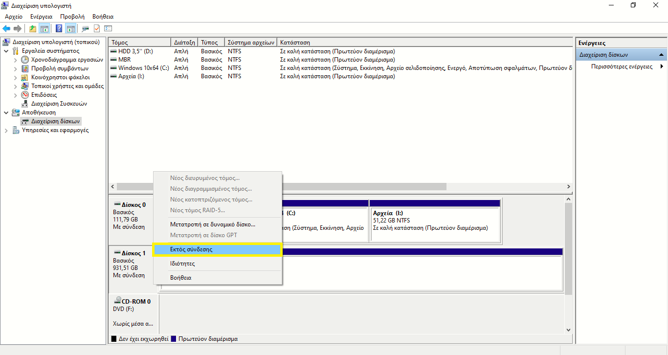

Τέρης Α. Δημοσ. 25 Οκτωβρίου 2020 Δημοσ. 25 Οκτωβρίου 2020 Δε κατάλαβα και πολλά από αυτά που αναφέρατε... Αυτό βοηθά; 1
burnin Δημοσ. 25 Οκτωβρίου 2020 Μέλος Δημοσ. 25 Οκτωβρίου 2020 3 λεπτά πριν, Τέρης Α. είπε Δε κατάλαβα και πολλά από αυτά που αναφέρατε... Αυτό βοηθά; σε ευχαριστω φιλε. οχι το να μπαινεις στο disk management σε καμια περιπτωση δεν το θεωρω λυση. αυτο που εννοω για το κουμπι, ειναι πως εχει ον οφ κουμπι η θηκη, αλλα δεν δουλευει σαν ον οφ αν κανεις σειφ ριμουβαλ τον σκληρο. κατι διαβασα και σε ξενα φορουμ οτι δεν δουλευει σωστα κτλ απλα ηθελα να ρωστησω και εδω αν εχει προβληματισει κανενα αυτη η συμπεριφορα της θηκης. καλυτερα δηλαδη να μην ειχε καν κουμπι. αχρηστο ειναι ετσι που δουλευει...
Τέρης Α. Δημοσ. 25 Οκτωβρίου 2020 Δημοσ. 25 Οκτωβρίου 2020 (επεξεργασμένο) Α! Μάλιστα, κατάλαβα τι εννοείτε. Δηλαδή είτε πατήσετε το κουμπί, είτε το αφήσετε ως έχει, δε σβήνει ο δίσκος. Το ίδιο αναφέρουν και εδώ. Εν ολίγοις, το κουμπί αυτό χρησιμοποιείται για να βάζει το δίσκο σε κατάσταση αναμονής χωρίς να χρειάζεται να κάνετε ''Ασφαλή κατάργηση'' από τα Windows (με την οποία θα χάνατε τη πρόσβαση στο δίσκο και για να συνδεθεί πάλι με τον υπολογιστή θα χρειαζόταν να τον αποσυνδέσετε από το USB ή τη πρίζα και να τον επανασυνδέσετε) και πατώντας το ξανά να έχετε πάλι πρόσβαση στο δίσκο. Εν τέλει, αν θέλετε να του κάνετε ''Ασφαλή κατάργηση'' και να τον σβήσετε με σκοπό να τον ξανανάψετε και να τον αναγνωρίσει το λειτουργικό θα χρειαστείτε μία θήκη σαν αυτή που προτείνατε, όμως θα χάσετε την εγγύηση του δίσκου. Επεξ/σία 25 Οκτωβρίου 2020 από Τέρης Α. 1
