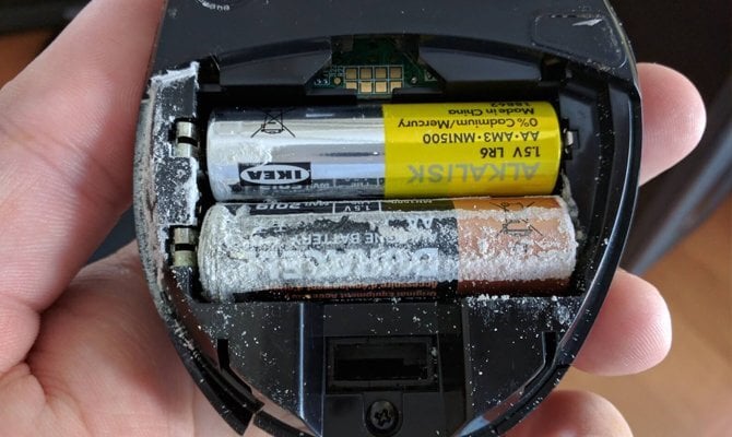

celtic Δημοσ. 2 Νοεμβρίου 2020 Δημοσ. 2 Νοεμβρίου 2020 Καλημερα. Ξερει κανενας κατα ποσο τοξικο ειναι το υλικο που βγαζουν οι μπαταριες οταν εχουν διαρροη; Μιλαμε για απλες μπαταριες αλκαλικες που ειχαν ξεχαστει αρκετο καιρο. Δεν ξερω αν ηταν 0% cadmium και mercury free.... Ειχα ενα πιανακι του παιδιου και μεσα εβγαλαν υγρα οι μπαταριες οποτε δεν ξερω αν ειναι επικινδυνο να τις πεταξω απλα η να πεταξω ολη την συσκευη.... Στην φωτο δειχνω ενα παραδειγμα.... Οι μπαταριες εννοειται πετιουνται, τα υγρα που μενουν μεσα ειναι επικινδυνα για την υγεια; Πως καθαριζονται; Τα αναφερω γιατι ειναι μικρο παιδι στο δωματιο που υπαρχει αυτο το πιανακι, εδω και καιρο... Ευχαριστω.
Mr_Terror Δημοσ. 2 Νοεμβρίου 2020 Δημοσ. 2 Νοεμβρίου 2020 Πετας τις μπαταριες και με καθαρο οινοπνευμα καθαριζεις την συσκευη απο τα υγρα.Βαλε γαντια μιας χρησης.Καλο ειναι να μην ερθει σε επαφη το δερμα με τα υγρα.Ειδικα αν εχεις καμια πληγη στο χερι και ερθει σε επαφη με τα υγρα θα νιωσεις τσουξιμο.
Βασίλης_29 Δημοσ. 2 Νοεμβρίου 2020 Δημοσ. 2 Νοεμβρίου 2020 Ότι είπε ο προηγούμενος. Καλό καθάρισμα των σημείων που βρίσκονται τα υγρά, εάν είναι ξεραμενα ακόμα και στο δέρμα να έρθουν σε επαφή δεν θα πάθεις κατι, τουλάχιστον εγώ δεν έπαθα, αλλά αυτό δεν σημαίνει κάτι ούτε θα πειραματιζομαστε με αυτά. Καθάρισε καλά τα υπολείμματα των χημικών, και νομίζω ολα θα είναι μια χαρά για το παιδάκι σου.
G.TH. Δημοσ. 2 Νοεμβρίου 2020 Δημοσ. 2 Νοεμβρίου 2020 Πάντα το είχα απορία, μπαταρίες σαν αυτή την κάτω της φωτογραφίας, ή έστω λίγο φουσκωμένες, όταν τις παραλαμβάνει η ανακύκλωση ανακυκλώνονται;
Dr_Pepper Δημοσ. 2 Νοεμβρίου 2020 Δημοσ. 2 Νοεμβρίου 2020 (επεξεργασμένο) Eίναι ανθρακικό κάλιο που έχει παραχθεί απο τον ηλεκτρολύτη στην μπαταρία ( υδροξείδιο του καλίου ) όταν ήρθε σε επαφή με οξυγόνο μάλλον λόγω κάποιας διαρροής της μπαταρίας. Ανθρακικό κάλιο μπορείς να βρεις σε σαπούνια σκόνες για πλυντήριο κτλ... Είναι τοξικό αλλά μόνο αν κάνεις καμιά χαζομάρα (το γλύψεις ή το βάλεις στα μάτια σου η το αφήσεις για ώρα πάνω στο δέρμα σου ) τα αποτελέσματα (ανάλογα με την ποσότητα και την χρονική διάρκεια) ξεκινάνε απο απλή ενόχληση/κοκκίνισμα του δέρματος ή τσούξιμο και δάκρυσμα στα μάτια μέχρι σοβαρή δηλητηρίαση αν γλύψεις πχ μερικά γραμμάρια και τα καταπιείς. Κατα τα άλλα δεν χρειάζεται να φοβάσαι πχ αν το ακουμπήσεις δεν θα πάθεις κάτι εκτός αν κρατήσεις το δάχτυλο σου εκεί για μερικές ώρες ή έστω αρκετά λεπτά που πάλι το πολύ πολύ να πάθεις ένα ελαφρύ έγκαυμα αλλά μάλλον απλά θα κοκκινίσει λίγο το δέρμα σου και θα σε πιάσει φαγούρα. Διαλύεται στο νερό όπως όλα τα άλατα οπότε αν το ακουμπήσεις πλένε καλά τα χέρια σου μπορείς να καθαρίσεις την συσκευή ενώ είναι κλειστή με ένα πανάκι που να έχει λίγο νερό (πρόσεξε μην στάξει νερό και μπεί μέσα στην συσκευή) μετά πλένε τα χέρια σου με νερό και είσαι εντάξει. 2 ώρες πριν, G.TH. είπε Πάντα το είχα απορία, μπαταρίες σαν αυτή την κάτω της φωτογραφίας, ή έστω λίγο φουσκωμένες, όταν τις παραλαμβάνει η ανακύκλωση ανακυκλώνονται; Όχι τις πετάνε δεν συμφέρει να ανακυκλωθούν άλλα είδη μπαταριών όμως ανακυκλώνονται και δεν παίζει ρόλο αν "έχουν λίγο μέσα" ή αν είναι εντελώς νεκρές, απλά τις διαλύουνε και παίρνουν τα χρήσιμα υλικά που είχαν μέσα πχ λίθιο απο μπαταρίες λιθίου Επεξ/σία 2 Νοεμβρίου 2020 από Dr_Pepper 2 4
