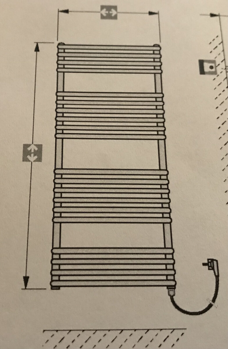

Justelene235 Δημοσ. 8 Νοεμβρίου 2020 Δημοσ. 8 Νοεμβρίου 2020 Καλησπέρα σας, θελω να βάλω μια ηλεκτρικη πετσετοκρεμαστρα στο μπανιο. Έχω βγάλει παροχή ρεύματος. Η ηλεκτρικη αυτή πετσετοκρεμαστρα έχει μόνο πρίζα όχι διακόπτη ελεγχου on/off. Πως μπορώ να τη συνδέσω ώστε να μη βάζω βγάζω. Ακόμη δε βάλαμε πλακακια. Υπάρχει πρίζα σουκω που να ενεργοποείται με κουμπί; Ή να κάνω κάτι όμορφο χωρίς να χαλάσω το μπανιο

dpolal Δημοσ. 8 Νοεμβρίου 2020 Δημοσ. 8 Νοεμβρίου 2020 (επεξεργασμένο) 21 λεπτά πριν, Justelene235 είπε Πως μπορέσω να συνδέσω την πετσετοκρεμαστρα με ασφάλεια; Η πρίζα παίρνει ρεύμα δλδ μόνο εφόσον πατήσεις το διακόπτη; Το πρόβλημα δεν είναι πώς θα την συνδέσεις, υπάρχουν πολλές λύσεις. Το κυρίως πρόβλημα σου είναι πώς θα το κάνεις έτσι ώστε να μην την ξεχνάς συνέχεια αναμένη και πάρεις καμμιά φωτιά. Από ότι βλέπω στο σχήμα δεν έχει χρονοδιακόπτη. Επεξ/σία 8 Νοεμβρίου 2020 από dpolal
