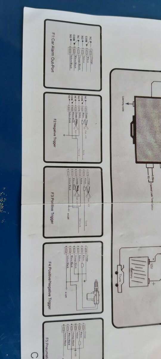

ikonio Δημοσ. 17 Νοεμβρίου 2020 Δημοσ. 17 Νοεμβρίου 2020 Στο παλιότερο μοντέλο έχει σαν αντιστοιχία ένα καλώδιο κόκκινο-κίτρινο και στο ίδιο φύλλο γράφει ότι για ξεκλείδωμα έχει ένα μπλε-κόκκινο με την υποσημείωση ότι στη φάση του ξεκλειδώματος θα ανεβαίνει μόνον η κλειδαριά του οδηγού, λόγω ιδιαιτερότητας του αυτοκινήτου. Αυτό σημαίνει ότι από το κιτ σου ένα καλώδιο θα φεύγει προς το κόκκινο-κίτρινο και ένα δεύτερο καλώδιο θα φεύγει προς το μπλε κόκκινο. Ισχύει το negative. Αν θέλεις να σε βοηθήσω περισσότερο με το σχέδιο ανέβασε τη σελίδα από το μάνιουαλ που δείχνει τα positive negative.
Επισκέπτης Δημοσ. 17 Νοεμβρίου 2020 Δημοσ. 17 Νοεμβρίου 2020 (επεξεργασμένο) 18 λεπτά πριν, ikonio είπε Στο παλιότερο μοντέλο έχει σαν αντιστοιχία ένα καλώδιο κόκκινο-κίτρινο και στο ίδιο φύλλο γράφει ότι για ξεκλείδωμα έχει ένα μπλε-κόκκινο με την υποσημείωση ότι στη φάση του ξεκλειδώματος θα ανεβαίνει μόνον η κλειδαριά του οδηγού, λόγω ιδιαιτερότητας του αυτοκινήτου. Αυτό σημαίνει ότι από το κιτ σου ένα καλώδιο θα φεύγει προς το κόκκινο-κίτρινο και ένα δεύτερο καλώδιο θα φεύγει προς το μπλε κόκκινο. Ισχύει το negative. Αν θέλεις να σε βοηθήσω περισσότερο με το σχέδιο ανέβασε τη σελίδα από το μάνιουαλ που δείχνει τα positive Σαν καλώδιο το βρήκα κόκκινο μπλε,λογικά το ίδιο είναι? 2 λεπτά πριν, Θάνος 06 είπε Σαν καλώδιο το βρήκα κόκκινο μπλε,λογικά το ίδιο είναι? Επεξ/σία 17 Νοεμβρίου 2020 από Θάνος 06
ikonio Δημοσ. 17 Νοεμβρίου 2020 Δημοσ. 17 Νοεμβρίου 2020 Το ίδιο είναι μπλε-κόκκινο ή κόκκινο-μπλε, δοκιμάζεις για σιγουριά με τη μέθοδο που σου είπα σε προηγούμενο ποστ. Στο κιτ τώρα ενώνεις κίτρινο και κίτρινο-μαύρο καλώδιο μαζί και τα γειώνεις στο σασί. Κατόπιν παίρνεις τα λευκό για κλείδωμα και λευκό μαύρο για ξεκλείδωμα. Ήτοι, ενώνεις το λευκό καλώδιο του κιτ με το κόκκινο-κίτρινο του αυτοκινήτου και το λευκό-μαύρο με το μπλε-κόκκινο. Τα πορτοκαλί καλώδια του κιτ μένουν στον αέρα ξεχωριστά ΔΕΝ τα ενώνεις δηλαδή μεταξύ τους ούτε με οτιδήποτε άλλο. Αυτή είναι η σωστή αρνητική εντολή. Προσοχή πριν κάνεις το οτιδήποτε δες ότι όντως το μπλε-κόκκινο καλώδιο κάνει το ξεκλείδωμα χωρίς το κιτ συνδεδεμένο 1
Επισκέπτης Δημοσ. 17 Νοεμβρίου 2020 Δημοσ. 17 Νοεμβρίου 2020 1 ώρα πριν, ikonio είπε Το ίδιο είναι μπλε-κόκκινο ή κόκκινο-μπλε, δοκιμάζεις για σιγουριά με τη μέθοδο που σου είπα σε προηγούμενο ποστ. Στο κιτ τώρα ενώνεις κίτρινο και κίτρινο-μαύρο καλώδιο μαζί και τα γειώνεις στο σασί. Κατόπιν παίρνεις τα λευκό για κλείδωμα και λευκό μαύρο για ξεκλείδωμα. Ήτοι, ενώνεις το λευκό καλώδιο του κιτ με το κόκκινο-κίτρινο του αυτοκινήτου και το λευκό-μαύρο με το μπλε-κόκκινο. Τα πορτοκαλί καλώδια του κιτ μένουν στον αέρα ξεχωριστά ΔΕΝ τα ενώνεις δηλαδή μεταξύ τους ούτε με οτιδήποτε άλλο. Αυτή είναι η σωστή αρνητική εντολή. Προσοχή πριν κάνεις το οτιδήποτε δες ότι όντως το μπλε-κόκκινο καλώδιο κάνει το ξεκλείδωμα χωρίς το κιτ συνδεδεμένο Σε ευχαριστώ πολύ φίλε,όλα δουλεύουν άψογα τώρα όπως πρέπει. Ήσουν κατατοπιστικοτατος σε όλα.
