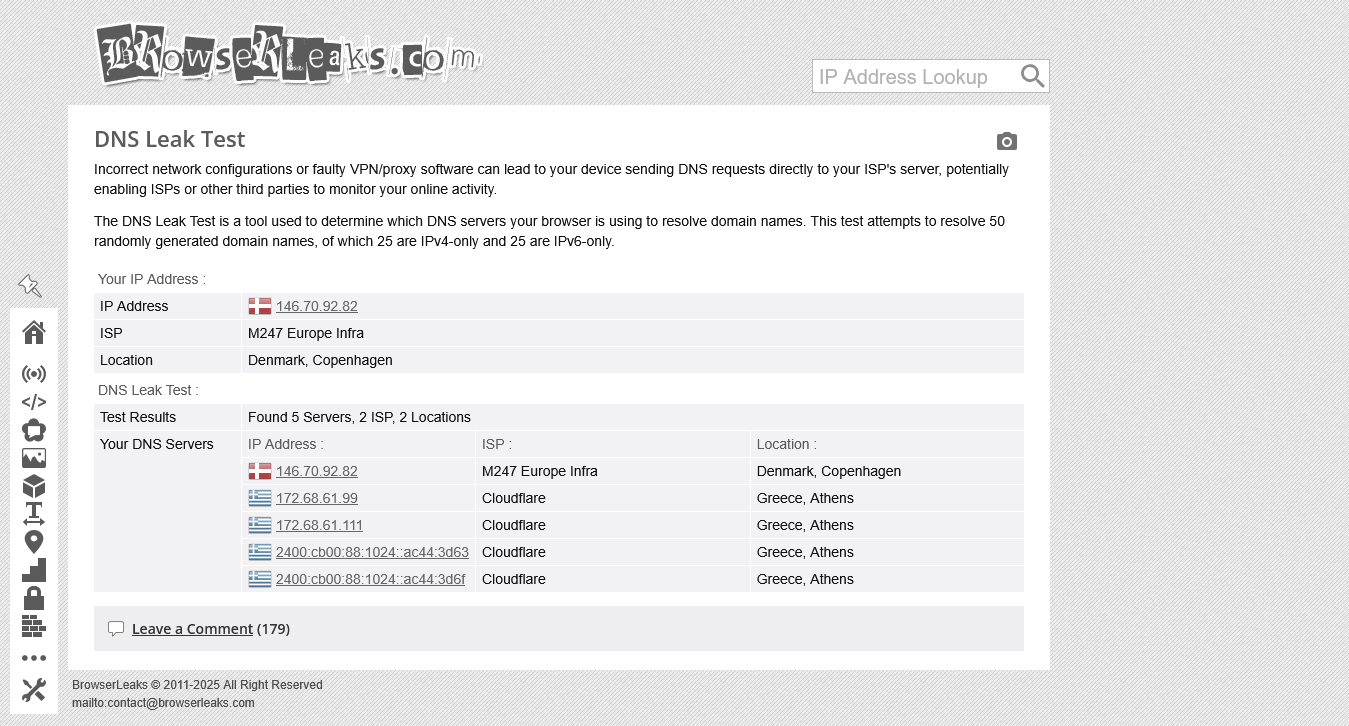

Τώρα ας πούμε μου δίνει αυτά
image.png.c362a0fc6518b444b077757e28347d65.pngΜε smart connection vpn

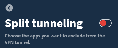

Θα κάνω μία υπόθεση ως προς αυτό. Έχει σχέση με το split tunneling.
Έχεις βάλει τον browser που άνοιξες το dnsleak για να κάνει τη μέτρηση; Επίσης άμα κάνεις αρκετές αλλαγές σε dns, δεν βλάπτει να κάνεις ένα restart τον wifi/ethernet adapter. Δηλαδή disable και enable(τα έχω στα αγγλικά τα windows). Μου έχει τύχει να κολλήσει και εμένα και να βγάζει διάφορα dns.
Αν θες κάνε πάλι τη δοκιμή και απλά απενεργοποίησε το split tunneling. Στο wifi/ethernet έχε ότι dns θες.
Έκανα ένα μικρό τεστ με wifi dns cloudflare με vpn φιλανδία και φαίνεται σωστό. Δείχνει για παράδειγμα μόνο φιλανδία ip και dns. Δεν χρησιμοποιεί τον wifi adapter αλλά το vpn adapter.
Έκανα ένα δεύτερο μικρό τεστ με το split tunneling και μαμήθηκε ο δίας. Πήρα αντίστοιχα αποτελέσματα με αυτό:
(ξαναγύρισα στο auto το wifi και γέμισα google)
Πρέπει να ασχοληθώ περισσότερο για να επιβεβαιώσω τη θεωρία για το split tunneling. Θα ήθελα να κάνω reset και τους 2 adapter, να φτιάξω split tunneling σωστά(τώρα απλά τον browser έβαλα και ίσως αυτό να μην είναι σωστό), να το κάνω πάλι reset και μετά να το δοκιμάσω. Τώρα τα έκανα λίγο γρήγορα και έχω παρατηρήσει ότι πολλές αλλαγές στα dns του wifi, ρυθμίσεις ή πάρα πολλές αλλαγές στους servers του vpn το κολλάνε και ψιλοκρασάρει. Γενικά η εφαρμογή δεν είναι τέλεια. Θέλει αρκετή βελτίωση αφού για παράδειγμα όταν είμαι συνδεμένος σε έναν σέρβερ, άμα πάω να τον αλλάξω χωρίς disconnect σε εμένα κρασάρει. Πρέπει πρώτα να κάνω disconnect για να κάνω connect σε άλλον. Παρόλαυτα δεν παραπονιέμαι γιατί όντως πρέπει να έχει βελτιωθεί άπειρα σε σχέση με 1 χρόνο πριν(τουλάχιστον με αυτά που διαβάζω).

Μπα και με 10.9.9.9 και 10.8.8.8 αλλά και με 1.1.1.1 /  1.0.0.1 πάλι google λέει
Απλά στο 1.1.1.1 / 1.0.0.1 μου βγάζει και 2 Ελληνικούς dns

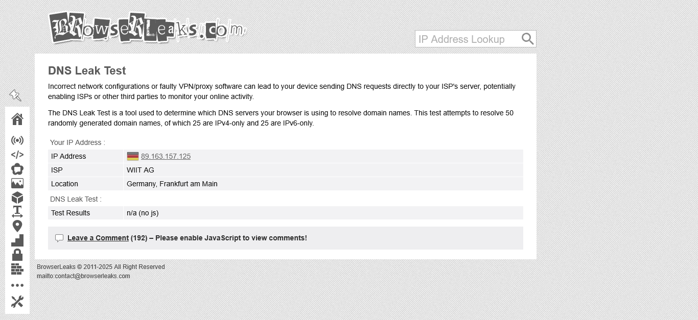

Εκλεισα το spliter tunneling (αρα τώρα θέλω να πιστευώ οτι περνάει ο,τι κι αν ανοίξω μέσα απο το vpn)
και πλέον μου βγάζει ο,τι και στην αρχή που πρωτο έβαλα το vpn.

To split tunneling το βάζεις για να εξαιρέσεις ενα πρόγραμμα απο το VPN. Αν βάλεις τον explorer στο τουνελ, λογικό ειναι να κανει leak οταν τρέχεις το τεστ.

Αυτο με το dns leak που τώρα δεν μου εμφανίζει κανέναν σέρβερ πλέον είναι φυσιολογικο?
Που στο test results πλέον λέει n/a (no js)

Το split tunneling απ ο,τι κατάλαβα ετσι όπως το χρησιμοποίησα,
πέρναγε μόνο αυτά που ειχα τικαρισμένα απο το vpn και ο,τι υπήρχε εκτος αυτού
ήταν εκτος vpn.
Κοίτα στην φωτό, αν το ενεργοποιήσω γράφει απο κάτω "only allow selected apps to use the vpn"

Υποθέτω πως κανονικά θα έπρεπε να βγάζει κάποιον σέρβερ. Κάτι θα χει κολλήσει.
Συνήθως είνα να μην περνάει με vpn το τούνελ. Αλλα την ιδια δουλεια κανει. Αν χρειαζεσαι το tunneling το ανοιγεις, αν δεν το αφήνεις κλειστό.
12 λεπτά πριν, Apaleytos80 είπε
Ναι στην ουσία εδω το εχει με ανάποδη χρήση. Εμένα τα βάζει στο τούνελ ενω εσένα τα εξαιρεί!
Ισχύει. Και εγώ έτσι το ήξερα. Αυτό το vpn φαίνεται να τα έχει ανάποδα. :P
