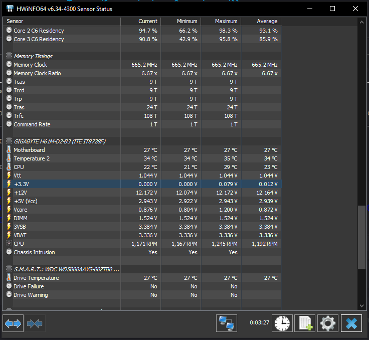

Τέρης Α. Δημοσ. 22 Νοεμβρίου 2020 Δημοσ. 22 Νοεμβρίου 2020 2 ώρες πριν, LOVExVOTKA είπε ξαφνικά σβήνει η οθόνη και δεν είχε σήμα. Το LPG9-43 550W τι ρεύματα δίνει; Κατεβάστε το HWinfo, επιλέγξτε το ''Sensors-only'' και ανεβάστε το screenshot με τα ρεύματα της μητρικής σας.
LOVExVOTKA Δημοσ. 22 Νοεμβρίου 2020 Μέλος Δημοσ. 22 Νοεμβρίου 2020 4 λεπτά πριν, Τέρης Α. είπε Το LPG9-43 550W τι ρεύματα δίνει; Κατεβάστε το HWinfo, επιλέγξτε το ''Sensors-only'' και ανεβάστε το screenshot με τα ρεύματα της μητρικής σας. Για αυτό φίλε μου πρέπει να είναι κουμπωμένη η κάρτα γραφικών πάνω ;
Τέρης Α. Δημοσ. 22 Νοεμβρίου 2020 Δημοσ. 22 Νοεμβρίου 2020 11 λεπτά πριν, LOVExVOTKA είπε Για αυτό φίλε μου πρέπει να είναι κουμπωμένη η κάρτα γραφικών πάνω ; 🥶 Κάτι δεν πάει καθόλου καλά! Τα 5 και τα 3,3v εμφανίζονται σχεδόν μηδενικά, όχι ότι κάνουν και κάποια σοβαρή δουλειά σήμερα. Αν μπορείτε να δανιστείτε κάποιο τροφοδοτικό από φίλο σας θα ήταν το καλύτερο.
LOVExVOTKA Δημοσ. 22 Νοεμβρίου 2020 Μέλος Δημοσ. 22 Νοεμβρίου 2020 58 λεπτά πριν, Τέρης Α. είπε 🥶 Κάτι δεν πάει καθόλου καλά! Τα 5 και τα 3,3v εμφανίζονται σχεδόν μηδενικά, όχι ότι κάνουν και κάποια σοβαρή δουλειά σήμερα. Αν μπορείτε να δανιστείτε κάποιο τροφοδοτικό από φίλο σας θα ήταν το καλύτερο. Άρα πιστεύετε να φταίει το τροφοδοτικό ε;
Τέρης Α. Δημοσ. 22 Νοεμβρίου 2020 Δημοσ. 22 Νοεμβρίου 2020 2 ώρες πριν, LOVExVOTKA είπε παλιότερα αν καμιά φορά κολλούσε και δεν άνοιγε η οθόνη ενώ είχα κουμπωμένη την κάρτα μου πάνω στην μητρική αν σύνδεα την οθόνη στην έξοδο της μητρικής δούλευε μια χαρά με τα γραφικά της μητρικής όμως. Αν δεν είχε θέμα θα δούλευαν και τώρα τα γραφικά της μητρικής. Τώρα όμως που δεν επαρκεί το ρεύμα δεν ξεκινά καν το σύστημα, απλά γυρίζουν τα φανάκια.
