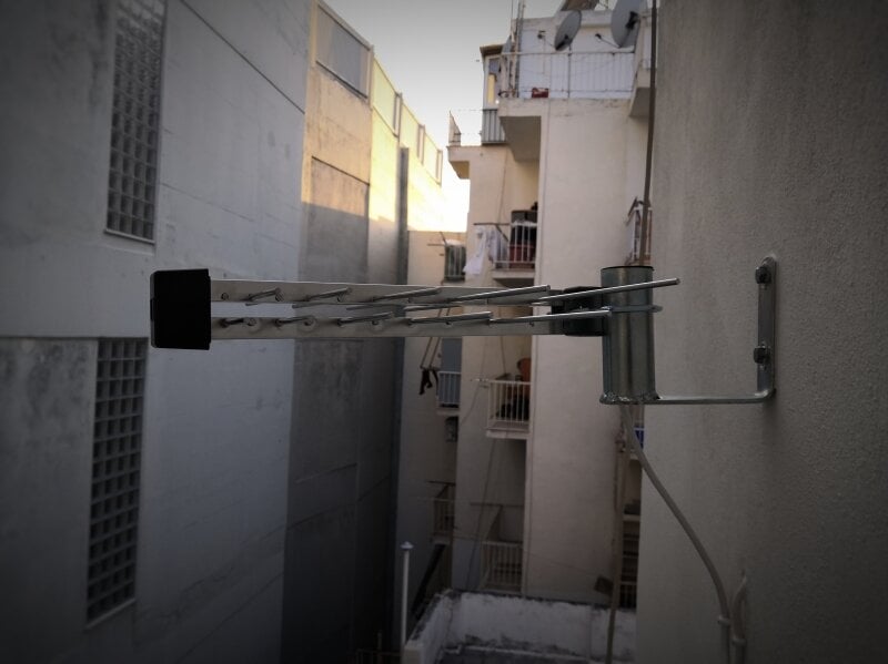

Petros Electron Δημοσ. 27 Νοεμβρίου 2020 Δημοσ. 27 Νοεμβρίου 2020 (επεξεργασμένο) 11 ώρες πριν, Μάκαρος είπε Καλησπερα σε ολους. Ειμαι σε αναζητηση εσωτερικης κεραιας τηλεορασης οπως γραφει και ο τιτλος. Αυτη τη στιγμη ειναι αδυνατη η συνδεση στην εξωτερικη κεραια. Εχετε να προτεινετε καποια ή ακομα καλυτερα αν εχετε χρησιμοποιησει καποια και ησασταν ικανοποιημενοι απο το σημα ? Καλήμερα, παίζει ρόλο σε ποιο σημείο είσαι. Αν πχ εισαι χωμένος ανάμεσα σε κτηρια με την εσωτερική θα έχεις προβλήματα, ειδικά όταν κλείνεις/ανοίγεις τα ρολά σου η αν κάποιος περνάει μπροστά από την τηλεόραση.Εφόσον δεν παίζει σύνδεση με εξωτερική κεραία, βάλε μια μικρή εξωτερική στο μπαλκόνι/παράθυρο σου. Δεν χρειάζεται να ειναι ογκώδες. Το ψηφιακό σήμα δεν έχει τεράστιες απαιτήσεις ενίσχυσης, όπως αυτό που ήθελε το αναλογικό παλαιότερα Πχ εγω στο κέντρο της Αθηνας και σε σπίτι στον 1ο όροφο (ανάμεσα σε κτίρια) έβαλα μια μικρή λογαριθμική. Έπιασε μια χαρά όλα τα κανάλια.Κόστος με την βάση τοίχου 15ευρω. Το ψηφιακό σήμα έχει το κάλο οτι μπορεί να λειτουργήσει και με τις ανακλάσεις. Επισης καλή λύση και δοκιμασμένη ειναι οι κεραίες τύπου πάνελ. Αυτές έρχονται και με ενισχυτή μεσώ του καλωδίου 75Ω και ειναι πολύ μικρές σε μέγεθος. Την βάζεις στο μπαλκόνι σου και δεν φαίνεται καν. Οτι κεραία αποφασίσεις να πάρεις να δεις στις προδιαγραφές να γράφει "LTE" ή "LTE ready" θέλουμε 21-60 κανάλι και οχι 21-69 οπως ήταν παλαιά. Επεξ/σία 27 Νοεμβρίου 2020 από Petros Electron 2
