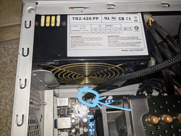

Εδω φαινεται σαν να εχει καει το σημειο που δειχνω. Φαινεται ζημια,σαν να εχει λειωσει το πλαστικο. (Μετα το κλικ στην φωτο, ctrl+ροδελα του mouse για περισσοτερη μεγενθυνση.)

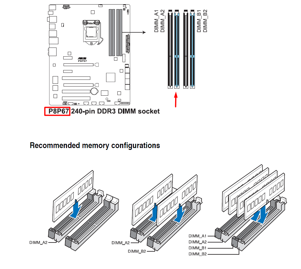

Πέρσι ασχολήθηκα με ένα σύστημα 20αιτίας και είχα και εγώ το ίδιο θέμα με την εικόνα. Τελικά μετά από δοκιμές κατέληξα στο ότι είχε πρόβλημα η μία ram (3 rams είχα αλλά δεν έχει σημασία). Πριν μπλέξεις με τα βάλε βγάλε στα του επεξεργαστή, κάνε και μια δοκιμή μια φορά με την μια ραμ, και μια με την άλλη.  Δηλαδή θα βγάλεις την ram από το Β2 (δες φώτο) και θα κάνεις εκκίνηση τον υπολογιστή. Αν σου κάνει το ίδιο βγάλε από το Α2 την άλλη ram και βάλε ξανά στο Α2 την πρώτη που έβγαλες και ξανά εκκίνηση. Στο βελάκι σου δείχνω σε ποιο dim πρέπει να κάνεις τις δοκιμές. Βεβαια οι rams δύσκολα χαλάνε αλλά δεν είναι κάτι να κάνεις μια δοκιμή. Τις προηγούμενες ραμ που είχε, είναι ddr3?

Τότε αν υπάρχει η δυνατότητα, να δοκιμάσει τις ram που είχε ο φίλος του που του έδωσε την μητρική. Αν γινόταν και την κάρτα γραφικών (κατανοώ πως ζητάω πολλά).
Δεν κατάλαβα πως το ανέφερες πιο πάνω, ωστόσο καλό θα ήταν να δοκιμάσει με ένα dimm (που αν το έκανε, το σωστό θα ήταν να μπει μόνο στο Α2 νομίζω), το λέω για την περίπτωση που το B2 έχει θέμα.

Το πλαστικο της μητρικης φαινεται καμμενο και λειωμενο,οχι του τροφοδοτικου. :) Εκει που κουμπωνει το καλωδιο του τροφοδοτικου, διπλα,στις υπολοιπες εγκοπες. Εχει παθει ζημια η μητρικη.
