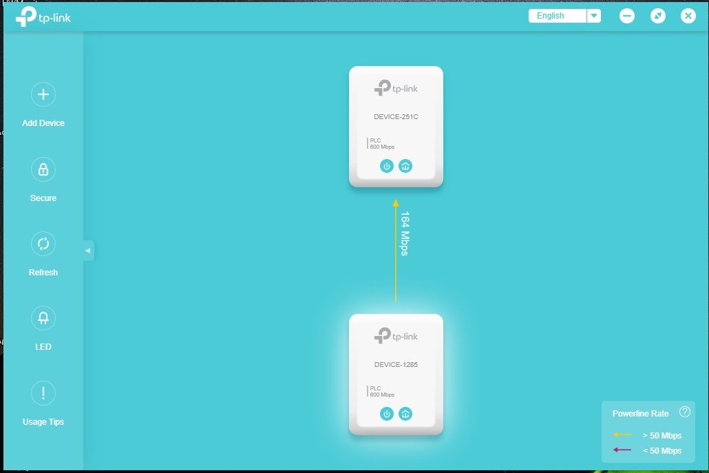

CrazyGreekMeLi Δημοσ. 16 Δεκεμβρίου 2020 Δημοσ. 16 Δεκεμβρίου 2020 καλησπέρα σας , πρόσφατα δέχτηκα τηλεφώνημα οπου πωλήτης μου είπε οτι θα αναβάθμιζαν την 24αρα γραμμή μου χωρίς έξτρα χρέωση σε 50αρα , ύστερα απο 3 μέρες η γραμμή έγινε 50 και μου στάλθηκε νεο συμβολαίο στο ο οποιο η χρέωση ηταν μάλιστα μεγαλύτερη απο οτι αναγράφεται στο site . Προφανώς απαίτησα να ακούσουν την καταγεγραμμένη κλήση και να ακυρώσουν το συμβόλαιο , όμως μέχρι να γίνει αυτο θα περάσουν 10-15 μερες, και με την "αναβάθμιση" πλέον αντιμετωπίζω σοβαρά προβλήματα. Καταρχάς , έχω το modem του οτε , πάνω στο οποίο έχω βάλει ενα router xiaomi , στο xiaomi εχω βάλει ενα powerline adapter(TL-PA411KIT - AV600) το οποίο το έχω βάλει στον σταθερο μου . Οσο είχα την 24αρα γραμμή δεν ειχα κανένα απολύτως προβλημα , μόλις μου έκανα την αναβαθμιση στην 50αρα , ο σταθερος στα speedtest δεν πάει πάνω απο 5 mbps και πριν τελείωσε το test "ριχνει" το modem και κάνει restart , αυτό γίνεται συνέχεια , μονο 1-2 φορες ξεμπλόκαρε και έπιασε όλη την ταχύτητα που δίνει το router . Μάλιστα απο το tpPLC utility app βλέπω οτι δεν υπάρχει καποιο πρόβλημα, ένω βλέπω απο το site του οτέ οτι οι μετρικές ειναι καλές και μιλώντας με το τεχνικό τμήμα μου είπαν προφανώς οτι μάλλον το router ειναι ελλατωματικό και να το αλλάξω όμως για να γίνει αυτο θα πρέπει να μεσολαβήσει κουρίερ οπότε ειναι απαγορευτικό ολο αυτο. Έχει συναντήσει κανεί σας παρόμοιο πρόβλημα?
