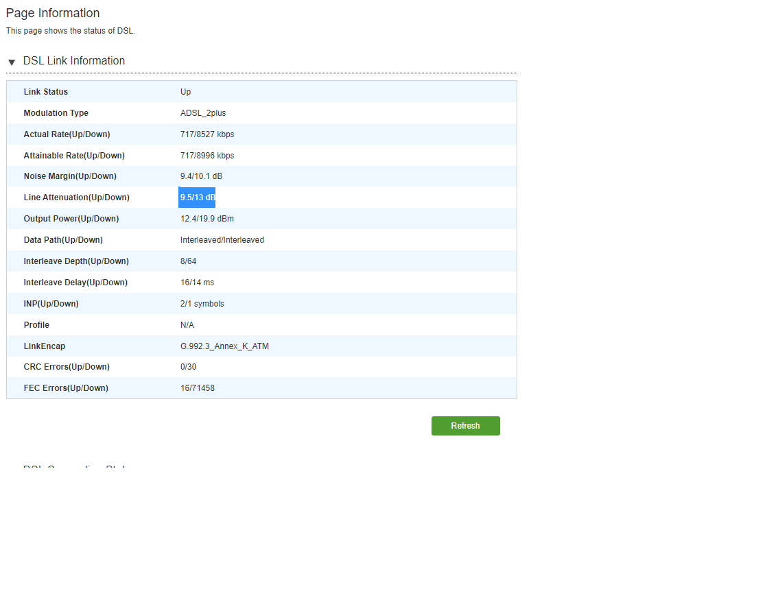

jimbalis Δημοσ. 17 Δεκεμβρίου 2020 Δημοσ. 17 Δεκεμβρίου 2020 Καλησπέρα, Μικρός πρόλογος: εδώ και τέσσερα χρόνια είχα ADSL στον ΟΤΕ και το κατέβασμα μου ήταν περίπου στο 1,2 με 1,5. Μου κάνουν τότε πρόταση με τα ίδια λεφτά να βάλω VDSL 30 και ανεβαίνει τότε η ταχύτητα κατεβάσματος σε 1,5 με 2,0. Πριν ένα μήνα αλλάζω (ανάθεμα την ώρα) εταιρεία (WIND) που μου προσφέρει πολύ μικρότερο πάγιο και χωρίς να το καταλάβω γίνεται υποβάθμιση στην γραμμή σε ADSL γιατί όπως μου είπαν δεν υποστηρίζει η περιοχή μου VDSL γραμμή και πέφτει η ταχύτητα μου σε 500kb/s. Οκ λέω γυρνάω στον ΟΤΕ. Πάμε πάλι στον OTE που μαθαίνω ότι πράγματι VDSL50 δεν υποστηρίζεται στην περιοχή και το πρόγραμμα VDSL30 έχει καταργηθεί.....!!!!!!!!! Οπότε βάζω ADSL περιμένοντας να έχω την ταχύτητα που είχα πριν τέσσερα χρόνια. Αντί για αυτό όμως παίρνω τα 600kb/s παραμάσχαλα. Βάζω μια εικόνα με στοιχεία από το router μου αν γνωρίζει κάποιος να βοηθήσει θα το εκτιμούσα.....
theanonymous Δημοσ. 17 Δεκεμβρίου 2020 Δημοσ. 17 Δεκεμβρίου 2020 Χαμηλή ταχύτητα για 13db att. Έχεις δηλώσει βλάβη στην Cosmote;

theanonymous Δημοσ. 17 Δεκεμβρίου 2020 Δημοσ. 17 Δεκεμβρίου 2020 8 λεπτά πριν, eidikos33 είπε Δεν θεωρειται απαραιτητα χαμηλη νομιζω Έχω την ίδια ταχύτητα με attenuation 44db. Σίγουρα κάτι δεν πάει καλά. 3 λεπτά πριν, jimbalis είπε Έχω δηλώσει ναι. Αλλά ποτέ δεν ενημερώθηκα για την πορεία της. Κάτι που διάβαζα για NSR που πρέπει να πάρεις τον πάροχο για να αλλάξει θα βοηθήσει την κατάσταση? Όταν παίρνω στην εξυπηρέτηση με πετάνε από το ένα τμήμα στο άλλο και απλά τρώω ώρες στην αναμονή χωρίς αποτέλεσμα Θα μιλήσεις με το 13788 (δωρεάν από οπουδήποτε) το οποίο είναι η Τεχνική Υποστήριξη της Cosmote. Αρχικά, ζήτα να σε ενημερώσουν για το πόρισμα της τελευταίας βλάβης. Βάσει αυτού, προχώρησε ή όχι σε εκ νέου δήλωση βλάβης για χαμηλή ταχύτητα, όπου ίσως χρειαστεί να έρθει τεχνικός στη γειτονιά ή στο σπίτι σου για να ελέγξει την γραμμή. Μην ασχοληθείς με SNR προς το παρόν.

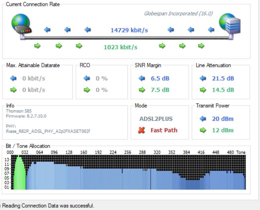

alexisnik19911 Δημοσ. 31 Ιανουαρίου 2021 Δημοσ. 31 Ιανουαρίου 2021 https://www.adslgr.com/features/adsl_calculator.php συμφωνα με το παραπανω θεωρητικα θα πρεπει να επιανες γυρω στο 22 με 20 εμενα μου φαινεται ξεκαθαρα θελω καλωδιωσης.απαιτησε να ερθει τεχνικος να κανει ελεγχο.μπορει να ειναι θεμα δικο τους (καφαο,box) η και να ειναι θεμα εσωτερικης καλωδιωσης του σπιτιου σου.
SaFiS Δημοσ. 1 Φεβρουαρίου 2021 Δημοσ. 1 Φεβρουαρίου 2021 Σίγουρα θα έπρεπε να παίζεις αρκετά παραπάνω. Ζάλιζε τους... Hand picked ζεύγη από φίλο τεχνικό του ΟΤΕ (2 γραμμές σε Load Balancing λόγω έλλειψης VDSL στην περιοχή μου)...
