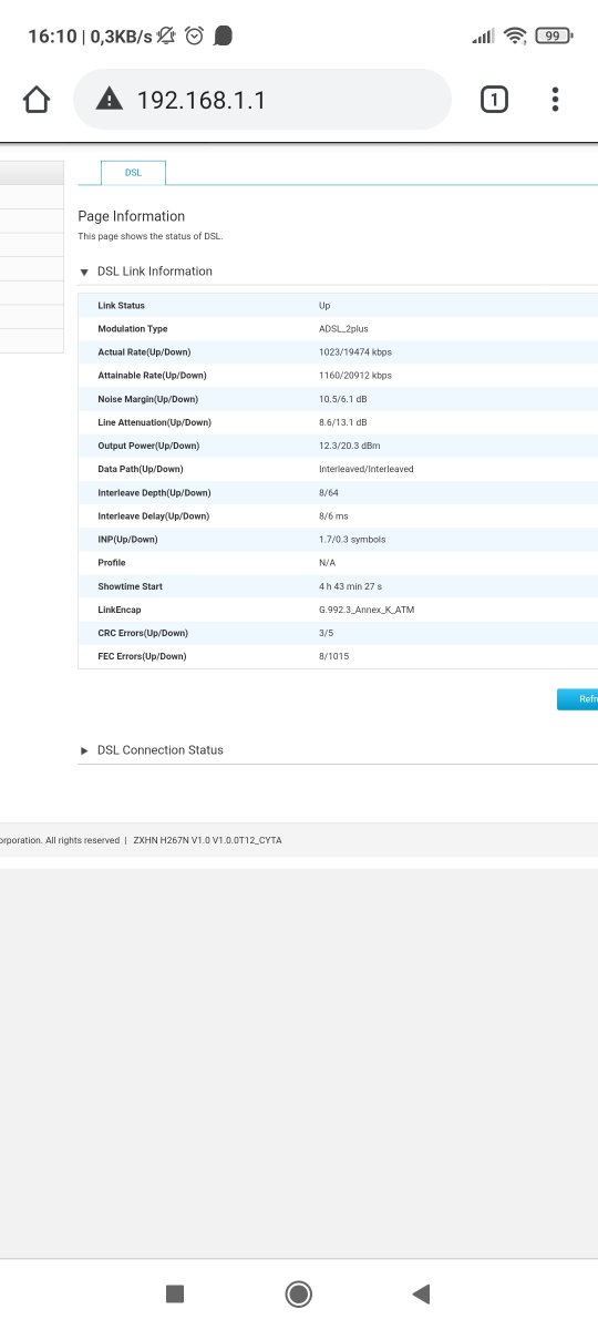

Rumpelstiltskin Δημοσ. 21 Δεκεμβρίου 2020 Δημοσ. 21 Δεκεμβρίου 2020 Καλησπέρα, σημερα στη προσπάθεια μου να δουλεψω εξ αποστασεως απελπίστηκα, και είπα να ρωτήσω μία εδώ να πάρω καμιά γνώμη. Γενικά όλη μέρα το ίντερνετ σέρνεται, δε ξερω αν γίνεται μόνιμα καθώς σήμερα το χρησιμοποίηση πρώτη φορά (γύρισα στο πατρικό μου). Με πέταγε ανα διαστήματα έξω και γενικά μου έκανε τη ζωή δύσκολη. Επείδή δε ξερω και πολλά απο αυτά, έβγαλα την ακόλουθη φωτογραφία, η σύνδεση είναι 24αρα. είναι φυσιολογικά τα νούμερα; αν το κάνει και τις επομενες μερες προφανώς θα επικοινωνήσω με τον πάροχο, αλλά θα περιμενω μια δυο μερες να δω αν γίνεται γενικά ή έτυχε σήμερα.
Kozanitis1 Δημοσ. 21 Δεκεμβρίου 2020 Δημοσ. 21 Δεκεμβρίου 2020 Καλησπέρα, θα σου έλεγα αρχικά να βεβαιωθείς πως το "σέρνεται" γίνεται μόνο με WiFi ή και με ethernet Από εκεί και πέρα, μπορείς να κάνεις ένα βασικό έλεγχο, όπως να βεβαιωθείς πως το ρούτερ είναι στην κεντρική τηλεφωνική πρίζα απευθείας συνδεδεμένο χωρίς splitter κλπ Απ' όσο βλέπω το ρούτερ σου είναι ένα thomson (δε θυμάμαι ακριβές μοντέλο), όπου έχει ακουστεί πως το WiFi του είναι για κλάματα.. Ο λόγος που σου "κόβει" λίγο ταχύτητα είναι το SN Margin που είναι 11.5dB, αρκετά υψηλό, θα σου έλεγα να κάνεις μια δοκιμή με 6dB (τηλέφωνο τεχνική υποστήριξη στο 13840 χωρίς χρέωση), όπου θα το ζητήσεις από την τεχνική υποστήριξη Αν με το 6αρι δεις πως τα CRC Errors πάνε κατά χιλιάδες και τυχόν έχεις αποσυνδέσεις θα σου πρότεινα να το ανεβάσουν στο 9, χάνοντας βέβαια λίγο συγχρονισμό Θεωρητικά τα μέγιστα της γραμμής σου θα τα πάρεις με το 6αρι, λογικά ίσως δεις και 14-15 Mbps Κάνε αυτά και αν δεις πως χρειάζεσαι περισσότερο Upload, με αρκετό χάσιμο σε κατέβασμα εδώ είμαστε.. 1

poulinos Δημοσ. 21 Δεκεμβρίου 2020 Δημοσ. 21 Δεκεμβρίου 2020 3 hours ago, Rumpelstiltskin said: Καλησπέρα, σημερα στη προσπάθεια μου να δουλεψω εξ αποστασεως απελπίστηκα, και είπα να ρωτήσω μία εδώ να πάρω καμιά γνώμη. Γενικά όλη μέρα το ίντερνετ σέρνεται, δε ξερω αν γίνεται μόνιμα καθώς σήμερα το χρησιμοποίηση πρώτη φορά (γύρισα στο πατρικό μου). Με πέταγε ανα διαστήματα έξω και γενικά μου έκανε τη ζωή δύσκολη. Επείδή δε ξερω και πολλά απο αυτά, έβγαλα την ακόλουθη φωτογραφία, η σύνδεση είναι 24αρα. είναι φυσιολογικά τα νούμερα; αν το κάνει και τις επομενες μερες προφανώς θα επικοινωνήσω με τον πάροχο, αλλά θα περιμενω μια δυο μερες να δω αν γίνεται γενικά ή έτυχε σήμερα. α.ζητα 6 margin.β.δοκιμασε με ethernet 2
Rumpelstiltskin Δημοσ. 21 Δεκεμβρίου 2020 Μέλος Δημοσ. 21 Δεκεμβρίου 2020 Σας ευχαριστώ όλους. Αν προλάβω θα πάρω αύριο μετά τη δουλειά. Πάντως το ρούτερ έχανε εντελώς το σήμα, έσβηναν τα φωτάκια και αναβαν ξανά, οπότε φαντάζομαι και με ethernet θα έχανα το σήμα. Κάποια στιγμή θα πάρω ένα καινουργιο γιατί αυτό είναι πράγματι ένα σάπιο thomsom από αυτά που έδιναν παλιά,ουτε ξέρω πόσο χρονών είναι.
Kozanitis1 Δημοσ. 21 Δεκεμβρίου 2020 Δημοσ. 21 Δεκεμβρίου 2020 Για να σε δώσουν άλλο, μίλα με τεχνική υποστήριξη, "βάφτισε" το προβληματικό, ώστε να σε κάνουν αντικατάσταση.. Λογικά θα σε δώσουν κάνα H108N V2.5, τίμιο για βασική χρήση με απροβλημάτιστο σχετικά WiFi 1
poulinos Δημοσ. 23 Δεκεμβρίου 2020 Δημοσ. 23 Δεκεμβρίου 2020 On 21/12/2020 at 23:55, Rumpelstiltskin said: Σας ευχαριστώ όλους. Αν προλάβω θα πάρω αύριο μετά τη δουλειά. Πάντως το ρούτερ έχανε εντελώς το σήμα, έσβηναν τα φωτάκια και αναβαν ξανά, οπότε φαντάζομαι και με ethernet θα έχανα το σήμα. Κάποια στιγμή θα πάρω ένα καινουργιο γιατί αυτό είναι πράγματι ένα σάπιο thomsom από αυτά που έδιναν παλιά,ουτε ξέρω πόσο χρονών είναι. αν κανει Reboot ολο ναι τοτε φταιει το ρουτερ.θα μπορουσες να δεις για firmware update αλλα δεν αξιζει.πολυ παλιο μοντελο. 1

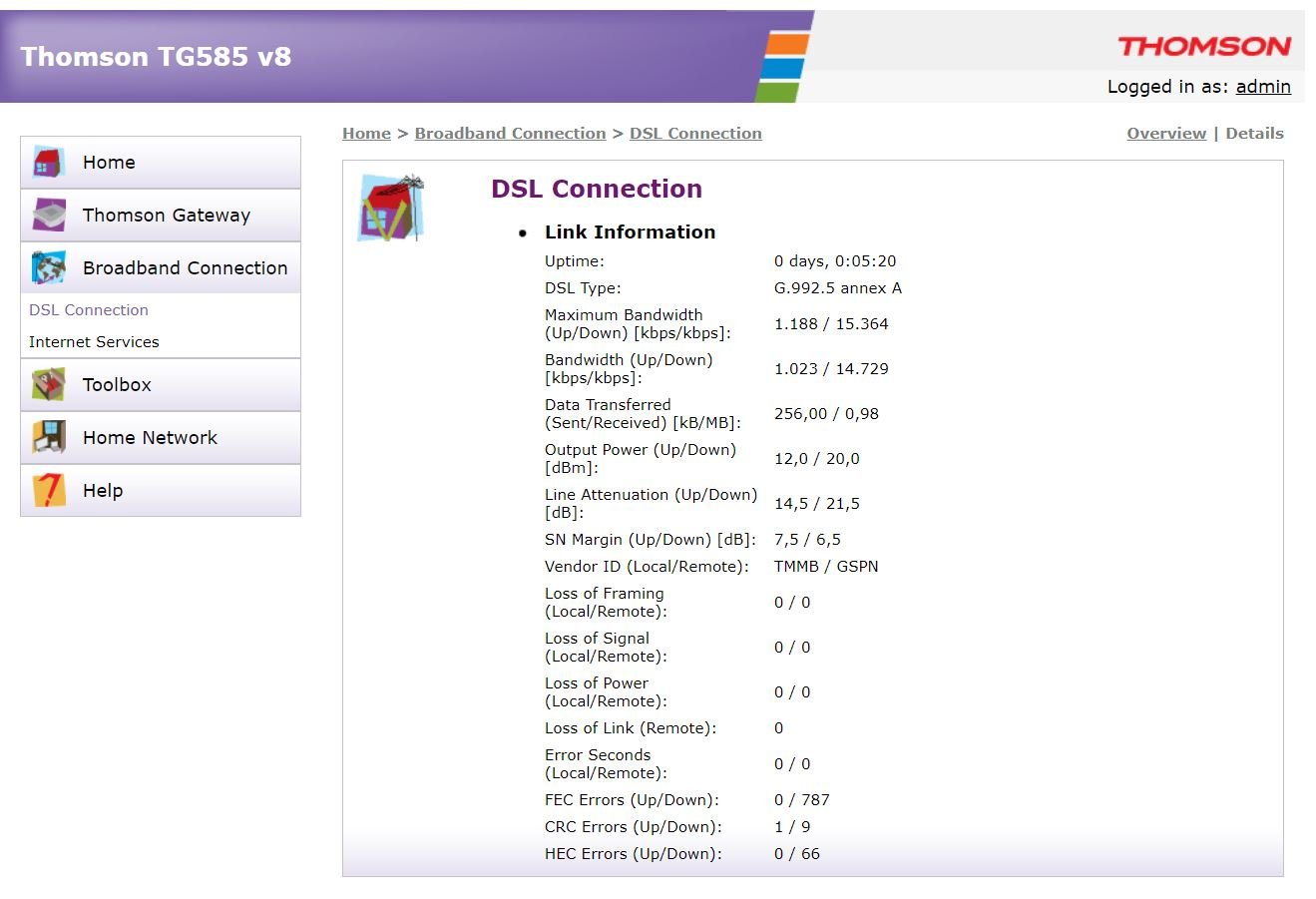

Επισκέπτης Δημοσ. 25 Δεκεμβρίου 2020 Δημοσ. 25 Δεκεμβρίου 2020 Καλησπέρα, στα στοιχεια που εχεις βαλει εχεις για το χρονο που ειναι ενεργοποιημενο εχει λαθη στη γραμμη FEC, CRC ,HEC επισης η εξασθενηση του σηματος δεν ειναι τοσο μεγαλη line attenuation, μπορεις να επικοινωνησεις και να ζητησεις να κανουν μια επανεκιννηση στη γραμη σου να δεις που θα ''κλειδωσει'' παλι , να συνδεθεις με ethernet ασε το ασυρματο<- απενργοποιησετο για 24ωρες και να δεις παλι στο ιδιο χρονο ποσα λαθη θα σου φερει.. Εαν δεν σε ικανοποει μπορεις να δοκιμασεις ενα router απο φίλο σου ή απο την αγορα απλα να μη το επιβαρυνθεις και να δεις με αυτο πως λειτουργει η γραμμη σου. Εαν παλι δεν μεινεις ικανοποιημενος ζητησε να γινει ελεγχος σε όλη τη γραμμη μεχρι και τη μπριζα σου απο το τεχνικο τους να διαπιστωσουν γιατι δεν ερχεται σωστα πλεον το σημα εφοσον πριν σε ικανοποιουσε.. Ενδεικτικα στοιχεια και θα εμενες ικανοποιημενος απο μια γραμμη εως 24mb ειναι τα παρακατω για παραδειγμα.. υποκειμενικο βεβαια ειναι τι απαιτησεις εχεις σε σχεση με αυτα που ζητας, θα παρατηρησεις οτι το margin ειναι χαμηλα το εχουμε μαζεψει οπως σου προτειναν παραπανω σοφα @Kozanitis1 @poulinos, δεν μας εχει φερει αποσυγχρονισμους μεχρι στιγμης. Upstream Downstream Current Rate (Kbps) 955 10219 Max Rate (Kbps) 1120 10884 SNR Margin (dB) 7 6.2 Line Attenuation (dB) 18.7 36 Errors (Pkts) 0 0 Προφανως δεν θα σου δωσουν δωρεαν router ετσι απλα και εισαι και απο αλλο παροχο θα σε ταλαιπωρησουν με πολλες επικοινωνιες ποσο μαλλον οταν δεν ειναι στο ονομα σου η συνδεση. Δεν φαινεσαι βαση των νουμερων να εχεις τεραστια αποσταση απο το κεντρο που παιρνεις γραμμη οπότε και με καινουργιο ρουτερακι και προσεγμενο ασυρματο και ρυθμισεις στο προφιλ της γραμμης θα ερθει σε καλυτερο σημειο η γραμμη σου. το υπάρχον router είναι για απόσυρση από τα γραπτά σου έχει ξεπεράσει τις ωρες λειτουργιας απο το κατασκευαστη απ' ότι φαινεται ηδη.
