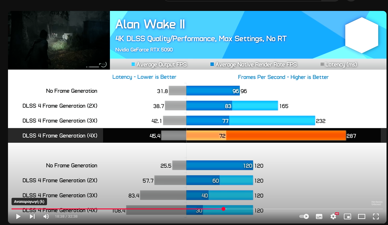

@scorpion8283  @chrisde εδω φαινεται αυτο που λεγαμε με το fg
Ναι ναι!
Το ειδα και σε κατι benches που ποσταρε ο @Arkin.
Λοιπον...κατεληξα οτι:
-Το dllss3 FG ειχε περιπου ~27%+- πραγματικο performance hit στο base frame rate. Γι αυτο και μας εδινε +50% στο τελος
-Το dlss4 FG το χει ριξει περιπου στο 15% perf hit  .Οποτε δινει +70% στο ''τεχνητο'' frame rate. Not bad.
-Στην οθονη-τηλεοραση (μου) c2 και λοιπες 120hz απαγορευεται να χρησιμοποιησεις το νεο το ωραιο το σπουδαιο mfg.🤣😂😅
Οριακα το 3x απο 165hz και πανω
Και ουσιαστικα το 4x εχει νοημα μονο σε 240 και πανω.
Το θεμα ειναι να δοκιμασω τωρα εγω ο ιδιος σε stalker- που θελω να παιξω κιολας λιγο λογω ΣΚ🙃 ή να περιμενω επισημους drvrs τελος του μηνα.
Και αν ναι,  @Arkin μεσω dll ή με ενα unofficial driver που κυκλοφορει? Links?

4 λεπτά πριν, scorpion8283 είπε
Ναι ναι!
Θα τα βάλω λίγο αργότερα από κινητό τώρα δεν μπορώ. Προτείνω να περιμένεις επίσημα αλλά θα σε στείλω λινκς από όλα να πειραματιστεις με τα νέα dlss. Μια χαρά είναι το fg 2x όπως φαίνεται για μέχρι 165αρες οθόνες το 3 είναι για 180 κυρίως η για κάποια path tracing που παίρνεις 30fps πάνω στο βασικό Frame rate οπότε εδώ θα σου δώσει λίγα ακόμα να γεμίσει το monitor.
