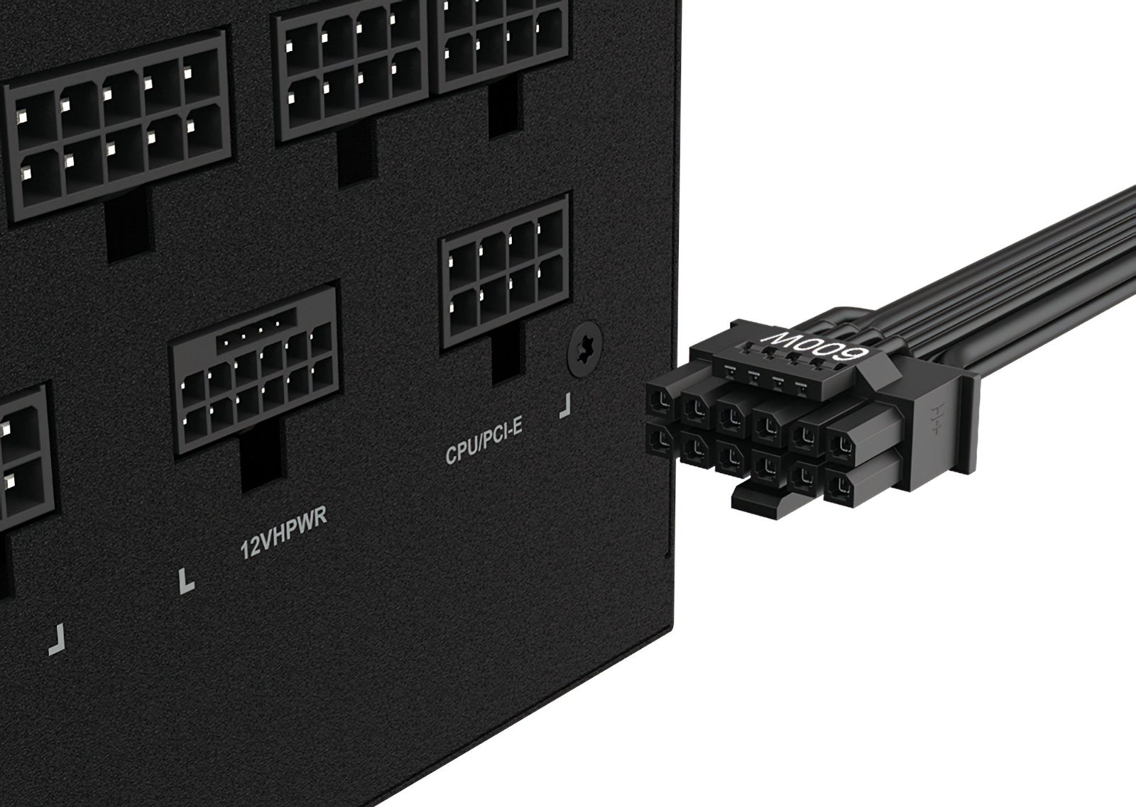

Oχι δεν θες αυτο,πρεπει να ειναι 16πινο,να εχει δλδ την 4αδα με τους sensors..PCIe-Gen5-16-pin-Power-Connector-1.jpg.07faafb0d20de20d7c89dd780d80bf19.jpg
Το πιο πιθανο ειναι πως ναι,16 pin οχι 12pin....
με λίγα λόγια θες αντάπτορα, γιατι αυτό το καλώδιο δεν θα ταιριάζει σε παλιό modular PSU.

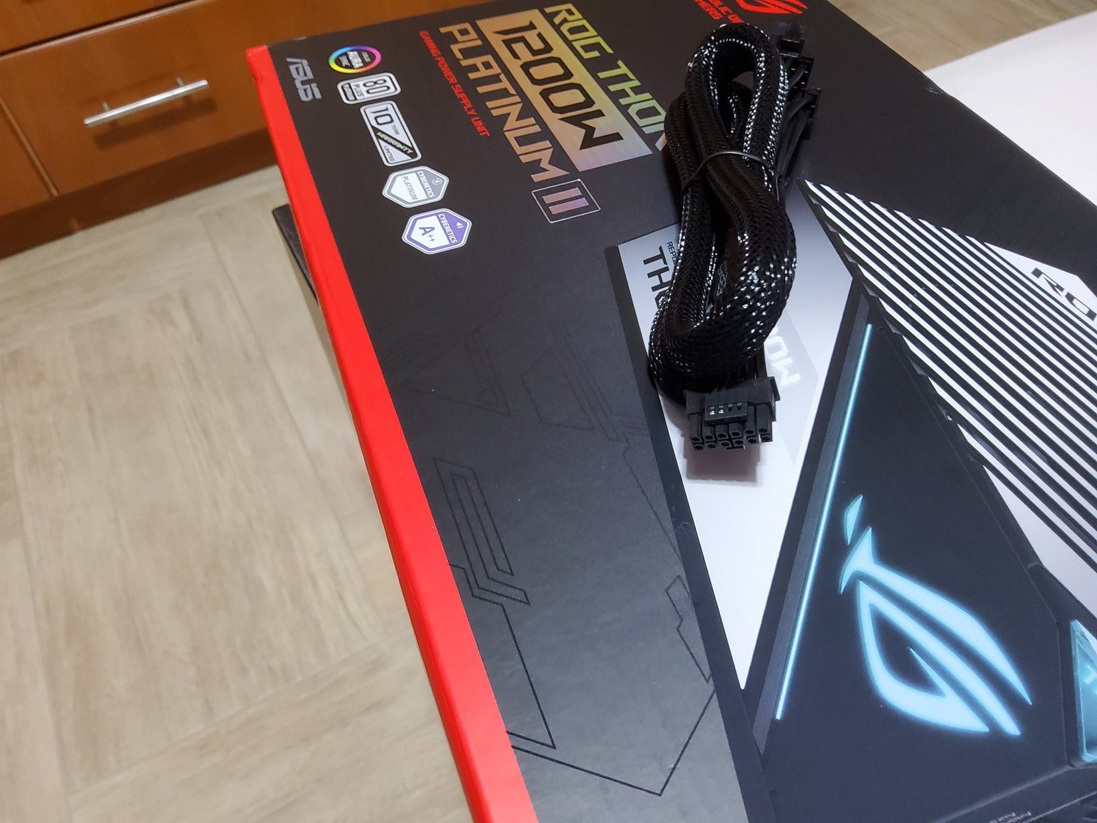

Εαν θα βγαλει η evga το συγκεκριμενο καλωδιο θα δεις οτι η αλλη του ακρη θα εχει κατα πασα πιθανοτητα δυο οχταπινα βυσματα σαν αυτα που εχει το τροφοδοτικο σου.
Σαν την 2η φωτογραφια που εβαλα πριν,αυτο εχει και το δικο μου..
Τωρα δεν ξερω τι θα κανουν αλλα αφου εβγαλαν για την 3090Ti λογικα θα βγαλουν και για τις 4000..
Επεξ/σία από optimus prime
