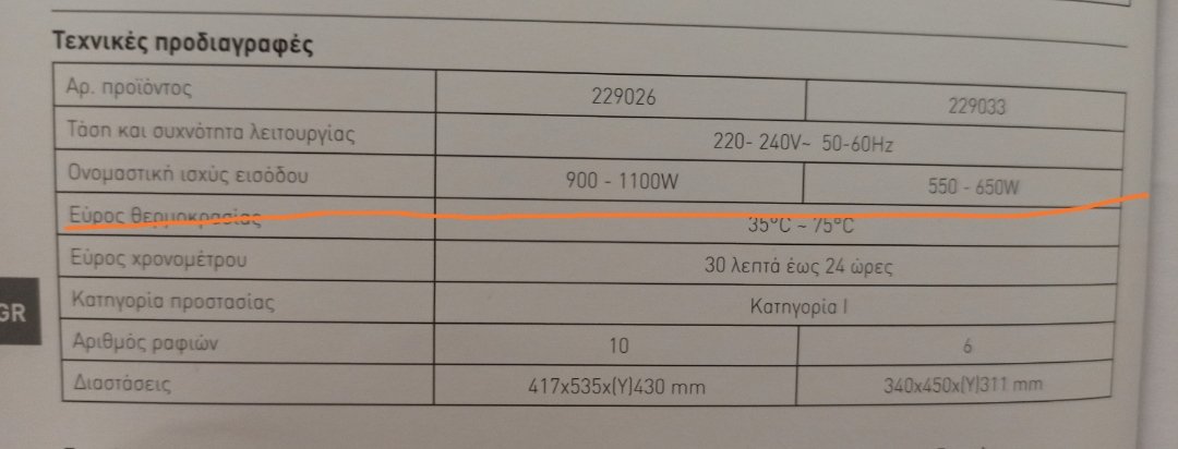

vmaria Δημοσ. 4 Ιανουαρίου 2021 Μέλος Δημοσ. 4 Ιανουαρίου 2021 1 λεπτό πριν, poulinos είπε βρε συ αυτο ειναι και το νοημα να εχει μπει σωστη ασφαλεια με βαση το τι καλωδιο εχει περαστει στο καθε σπιτι.αλλιως δεν θα βαζαμε καν ασφαλεις(μικροαυτοματους πως τους λενε) και θα τραβαγες οσο ηθελες χωρις να υπαρχει οριο. 37 λεπτά πριν, korakios είπε Λογικό είναι Απλά το μεγάλο κλασσικό λάθος είναι που έχεις μεγάλες ασφάλειες στον πίνακα μιας και έπρεπε πρώτα να καούν αυτές ,παρά απο το ρολόι . Υπάρχει κίνδυνος και να λιώσουν τα καλώδια , φέρε έναν ηλεκτρολόγο αν δεν το έχεις με ηλεκτρολογικά. Μην ανάβεις και θερμοσίφωνα μαζί με φούρνο προς το παρών Ο αποξηραντής πόσα βατ είναι ? *Τώρα βλέπω στο βιβλίο πως δεν είναι ακριβώς 500.Ειναι οκ;
poulinos Δημοσ. 4 Ιανουαρίου 2021 Δημοσ. 4 Ιανουαρίου 2021 2 minutes ago, vmaria said: *Τώρα βλέπω στο βιβλίο πως δεν είναι ακριβώς 500.Ειναι οκ; 500 watt δεν ειναι πολυ.αλλα μαλλον ηταν πολυ με βαση ολα αυτα που ειχες βαλει για αυτο και δεν επεσε λογικα καποια ασφαλεια συγκεκριμενη στον πινακα. δηλαδη στο συνολο μαλλον δεν αντεξε.ουτε τα 650 watt ειναι τιποτα. ενα ac ειναι τα διπλα απο αυτο. παω στοιχημα οτι το σπιτι δεν θα εχει ουτε ρελε διαροης - διαφυγης.
korakios Δημοσ. 4 Ιανουαρίου 2021 Δημοσ. 4 Ιανουαρίου 2021 Και 1100 να τραβάει ,απλά μην ανάβεις φούρνο και θερμοσίφωνα ταυτόχρονα 1
vmaria Δημοσ. 4 Ιανουαρίου 2021 Μέλος Δημοσ. 4 Ιανουαρίου 2021 Μόλις τώρα, poulinos είπε 500 watt δεν ειναι πολυ.αλλα μαλλον ηταν πολυ με βαση ολα αυτα που ειχες βαλει για αυτο και δεν επεσε λογικα καποια ασφαλεια συγκεκριμενη στον πινακα. δηλαδη στο συνολο μαλλον δεν αντεξε.ουτε τα 650 watt ειναι τιποτα. ενα ac ειναι τα διπλα απο αυτο. παω στοιχημα οτι το σπιτι δεν θα εχει ουτε ρελε διαφυγης. Τι είναι αυτό;πως μοιάζει;
