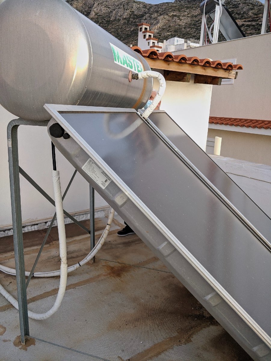

Witcher1st Δημοσ. 15 Ιανουαρίου 2021 Δημοσ. 15 Ιανουαρίου 2021 Έχω απορία για παρόμοιο θέμα. Ηλιακός στο σπίτι που θα νοικιάσω και μου είπαν να τον σκεπάζω εάν θα λείπω για μεγάλο χρονικό διάστημα, μήπως φουσκώσει και στάζει νερά, δεν κατάλαβα και πολύ καλά. Κάποια ιδέα;
acomaedo Δημοσ. 15 Ιανουαρίου 2021 Δημοσ. 15 Ιανουαρίου 2021 3 λεπτά πριν, Lazostat είπε Έχω απορία για παρόμοιο θέμα. Ηλιακός στο σπίτι που θα νοικιάσω και μου είπαν να τον σκεπάζω εάν θα λείπω για μεγάλο χρονικό διάστημα, μήπως φουσκώσει και στάζει νερά, δεν κατάλαβα και πολύ καλά. Κάποια ιδέα; Δεν είναι για την παγωνιά αυτό που σου είπαν (για το σκέπασμα), αλλά για να μην υπερθερμανθεί. Για την παγωνιά, τον αδειάζουμε αν είναι να λείπουμε.
Witcher1st Δημοσ. 15 Ιανουαρίου 2021 Δημοσ. 15 Ιανουαρίου 2021 7 λεπτά πριν, acomaedo είπε Δεν είναι για την παγωνιά αυτό που σου είπαν (για το σκέπασμα), αλλά για να μην υπερθερμανθεί. Για την παγωνιά, τον αδειάζουμε αν είναι να λείπουμε. Ναι δεν είπα για την παγωνιά. Το καλοκαίρι μου είπαν να το κάνω, εάν λείπω για αρκετό καιρό. Δλδ τι ακριβώς θα κανω; Και Οταν λέμε μεγάλο διάστημα, πχ 15 ημέρες;
acomaedo Δημοσ. 15 Ιανουαρίου 2021 Δημοσ. 15 Ιανουαρίου 2021 Ναι αν δεν πρόκεται να καταναλώσεις ζεστό νερό για πάνω από 5-6 μέρες την περίοδο 15 Ιουλίου με 20 Αυγούστου (ανάλογα και που είσαι βέβαια, αν είσαι στην Φλώρινα πχ δεν θα έχεις πρόβλημα) καλό είναι να καλύπτεις τους συλλέκτες.
