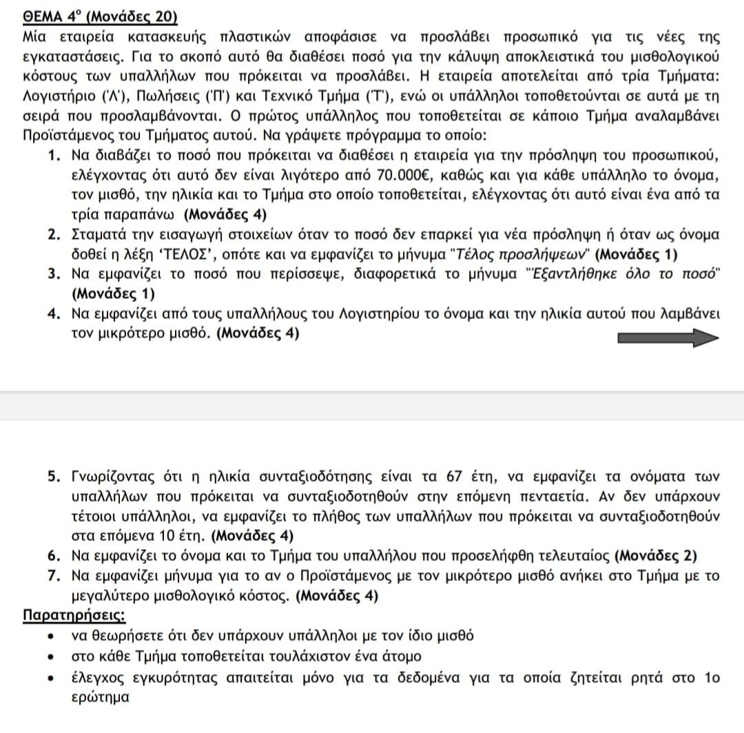

alex_2003 Δημοσ. 16 Ιανουαρίου 2021 Μέλος Share Δημοσ. 16 Ιανουαρίου 2021 (επεξεργασμένο) Τελικά στα θεωρητικά τα πήγα μια χαρά. Σημερινό διαγώνισμα θέμα 4ο. νομίζω ότι ειναι απαιτητικό. το έλυσα μέχρι ένα σημείο αλλά μετά... κενό. καμία ιδέα; σημείωση στο διαγώνισμα χρησιμοποιούσαμε μόνο δομές επανάληψης και όχι πίνακες. Επεξ/σία 16 Ιανουαρίου 2021 από alex_2003 Συνδέστε για να σχολιάσετε Κοινοποίηση σε άλλες σελίδες άλλες επιλογές

headbanger Δημοσ. 17 Ιανουαρίου 2022 Share Δημοσ. 17 Ιανουαρίου 2022 (επεξεργασμένο) το γεγονός ότι γράφετε κώδικα σε χαρτί εν έτη 2022 να το αφήσουμε ασχολίαστο; Το 4ο σου θέμα είναι σχετικά εύκολο. Θα ρωτάς την κονσόλα για ονομα υπαλλήλου, και θα τους βάζεισ σε 3 string tables (Λ//Π/Τ) σε σειρά. Η 1η εγγραφή ,Λ[0] πχ, θα είναι και ο προιστάμενος (τρομάρα του) στην συνέχεια θα ρωτάς για μισθό(ας πούμε Μ) όπου θα πρέπει να μην ξεπερνάει σαν Μ[ ] τις 70 χιλιάδες, ηλικία κτλπ. Το πρόγραμμα θα σταματάει αν το sum M[ ] >= 70000 ή αν ο χρήστης γράψει τέλος και θα εμφανίζει υπόλοιπο ή το μηνυμα που θες. το 5 σου ζητάει να συγκρίνεις τις εγγραφές ηλικίας με το 67. ότι >= του 5 πράτεις ανάλογα (θέμα λογικής όχι προγραμματισμού) το 6 στην ουσία σου ζητάει την τελευταία εγγραφή (πχ λόγου αυτού θα έβαζα key στην βάση. κάθε εργαζόμενος θα είχε αύξοντα αριθμό) το 7 είναι σύγκριση της 1ης εγγραφής στο τμήμα με τις υπόλοιπες κάπως έτσι θα έπρεπε να έιναι η βάση πιστεύω. Αν δεμπορείς να κάνει σύγκριση με σημερινή χρονολογία απλά σαν entry βάλε την ηλικία τους A/A name Department Salary Year of Birth 1 joe T 6500 1981 2 Cali L 8500 1985 (ΔΕΝ ξέρω να γράφω στην γλώσσα που μου ζητάς. όταν πήγα εγώ λύκειο προγραμματισμό έκανα σε turbo Pascal) Επεξ/σία 17 Ιανουαρίου 2022 από headbanger Συνδέστε για να σχολιάσετε Κοινοποίηση σε άλλες σελίδες άλλες επιλογές
