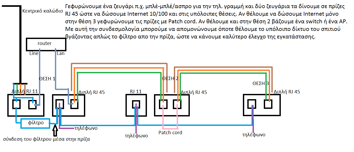

Τα καλώδια από τα 5 δωμάτια που τερματίζουν;; εκεί θα μπει το switch που θα τερματίζουν, τρεκαρε αν στο switch έχεις ίντερνετ, αν τα πάρεις από την αρχή θα βρεις που έχεις κάνει λάθος.
Τα καλώδια πάνε από την μία πρίζα στην άλλη συνδεδεμένα παράλληλα από δωμάτιο σε δωμάτιο και καταλήγει ένα μόνο utp στην πρίζα που έχει το router. :)
Δεν υπάρχει περίπτωση να λειτουργήσει έτσι όπως είναι.

6 minutes ago, chios said:
Αυτό πάλι πως το έκανε;; που το είδε γραμμένο;
Προφανώς ήταν η αρχική τηλεφωνική εγκατάσταση του σπιτιού και θεώρησε ότι εφόσον κλείνουν κύκλωμα οι κλώνοι των καλωδίων θα λειτουργήσει, άλλα σε δικτυακές εγκαταστάσεις (και όχι μόνο) δεν πάει έτσι.

On 20/01/2021 at 19:08, Alexis84 said:
με 5 πριζες διπλες rj45 + rj11
Και για να τον προλάβουμε, αν θέλει το παραπάνω σενάριο δεν θέλει μόνο 5 καλώδια utp, άλλα 10.
10 ώρες πριν, htaccess είπε
Γίνεται και με 5 αλλά θα έχει 100mbps και όχι 1000mbps.
Πάντως ωραίος σου λέέι που να τρυπάω τωρα και να περνάω καλώδια από ένα σημείο σε όλο το σπίτι θα το κάνω παράλληλα και θα είμαι άρχοντας.
Όταν όμως θέλουμε να κάνουμε τέτοιές ματσακονιές το τεστάρουμε ΠΡΙΝ το βάλουμε στον τοίχο.
13 ώρες πριν, Alexis84 είπε
...το οτι ειναι παραλληλα δε δικαιολογει να μην αναγνωριζεται το καλωδιο....
Δικαιολογεί και πολύ μάλιστα.
Βασικά δε μπορώ να φανταστώ καν τι εχεις κατασκευάσει :)
Δεν θα το έκανα ποτέ... και δεν θα το πρότεινα σε κανέναν.

Εγώ θα έκανα τα εξής βήματα.
1)Θα δοκιμαζα με το laptop και ένα καλώδιο πάνω στο router να δω αρχικά αν ειναι οκ router/laptop.Θα απεύφευγα την lan 4 στις δοκιμές.(Μπορεί να είναι η stb - iPTV αν έχεις cosmote)
2)Θα εβγάζα ότι έχει σχέση με φιλτρο/splitτer από την σύνδεση.
3)Ερχεται το καλώδιο απ'εξω και καταλήγει στην κεντρική πρίζα του χώρου.RJ11 λοιπόν στο dsl του router και βλέπεις πως η πρώτη πρίζα και το καλώδιο που έρχεται ειναι οκ καθώς έχεις συγχρονισμό.Καλώδιο λοιπόν ethernet από το router στην πρίζα που έχει το rj45.Τώρα αν βάλεις το lan1 του router  στην πρώτη πρίζα rj45 που έχεις και ένα καλώδιο ethernet από την δεύτερη θύρα της πρίζας στο laptop έχεις internet ?Πρωτού φύγεις απο εκεί βγες σε command line και πληκτρολόγισε
ping 192.168.1.1 -t
Τα ms που βλέπεις από το time είναι μικρότερα ίσα του 1ms ;
