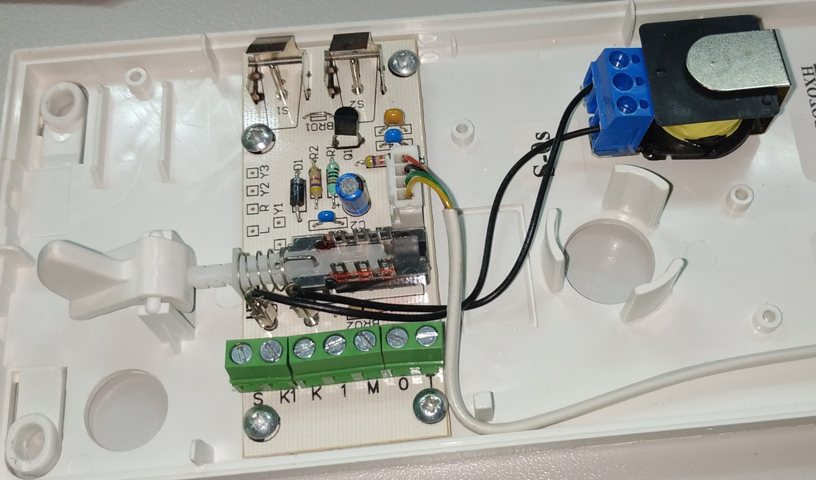

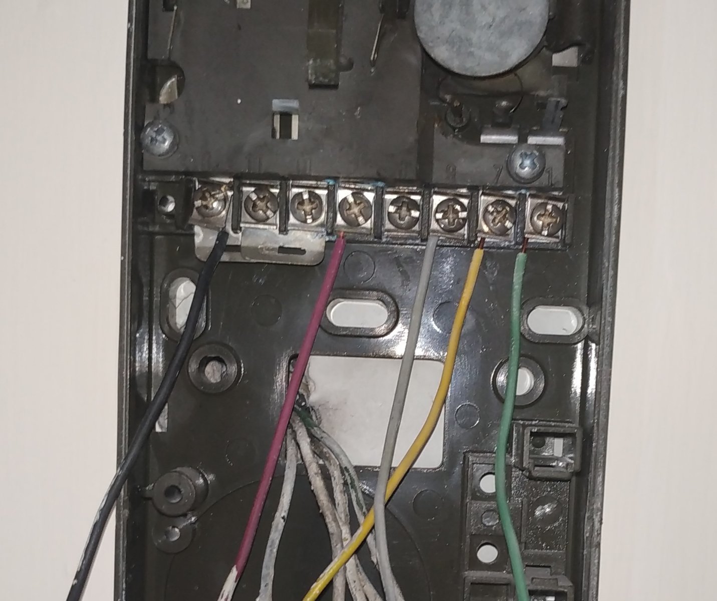

LLLEFTERIS Δημοσ. 2 Φεβρουαρίου 2021 Δημοσ. 2 Φεβρουαρίου 2021 (επεξεργασμένο) Πηρα σημερα δυο θυροτηλεφωνα CTC IRIS HT-502 να βαλω ενα σε μενα που καηκε απο την φωτια και ενα στον πεθερο που δεν δουλευει το κουμπι που ανοιγει η πορτα. Να πω οτι και εγω και ο πεθερος εχουμε πολυ παρασιτο θορυβο στο ακουστικο των παλιων θυροτηλεφωνων. Εβαλα σε μενα το καινουριο μου βγηκε η πιστη να δω πως παει ενω πιστεψα επειδη ειχα 4+Ν θα ηταν ευκολο. Το προβλημα μου ειναι οτι δεν δουλευει το κουδουνι ο ηχος το μπαζερ πως το λενε αυτο. Εβαλα απο το παλιο το μπαζερ δουλευει αλλα δεν εχω ενταση. Μια υποψια μου ειναι ισως τα παλια να ηταν 6V τα καινουρια 12V και να μην φτανει ο μετασχηματιστης που ειναι κατω στα ρολογια στην σκαλα. Επεξ/σία 2 Φεβρουαρίου 2021 από LLLEFTERIS

LLLEFTERIS Δημοσ. 3 Φεβρουαρίου 2021 Μέλος Δημοσ. 3 Φεβρουαρίου 2021 (επεξεργασμένο) 1 ώρα πριν, htaccess είπε Προφανώς, ο ανορθωτής (τροφοδοτικό) που δίνει ο κατασκευαστής για τα ht-502 είναι ο παρακάτω. 12V AC για την λειτουργία της κλειδαριάς (κυπρί), 9.5V DC για την ενδοεπικοινωνία και μία έξοδο για μελωδικό ήχο. Να υποθεσω τα 9.5V δεν ειναι απλα μονο για το Buzzer που εχει μεσα το θυροτηλεφωνο αλλα για ολη την συσκευη; Αν τα 9.5V τα θελει μονο για να χτυπαει το Buzzer ελεγα μηπως αλλαζα τα Buzzer απο τις δυο συσκευες απλα δεν ξερω τι ρευμα βγαζει ο παλιος ανορθωτης και αν ειναι ac η dc Σκεφτηκα επιση πως ισως να χτυπαει χαμηλα γιατι απο το Buzzer το ενα καλωδιο παει απευθειας στην καλωδιωση (κιτρινο) ενω το αλλο περναει μεσα απο πλακετα κυκλωμα ενω στην παλια συσκευη που ειχε μονο επαφες δεν υπηρχε κανενα κυκλωμα με πυκντες αντιστασεις κλπ. Να δοκιμασω να συνδεσω το buzzer απο το παλιο θυροτηλεφωνο απευθειας στο μαυρο καλωδιο και στο κιτρινο οπως ηταν συνδεμενο στην παλια συσκευη; Επεξ/σία 3 Φεβρουαρίου 2021 από LLLEFTERIS
LLLEFTERIS Δημοσ. 3 Φεβρουαρίου 2021 Μέλος Δημοσ. 3 Φεβρουαρίου 2021 Το εφτιαξα χτυπαει μια χαρα τωρα. 1
Tsino Δημοσ. 3 Φεβρουαρίου 2021 Δημοσ. 3 Φεβρουαρίου 2021 1 minute ago, LLLEFTERIS said: Το εφτιαξα χτυπαει μια χαρα τωρα. Δε θα μας πεις τι έκανες? 😁 2
LLLEFTERIS Δημοσ. 3 Φεβρουαρίου 2021 Μέλος Δημοσ. 3 Φεβρουαρίου 2021 1 λεπτό πριν, Tsino είπε Δε θα μας πεις τι έκανες? 😁 Το Buzzer εχει δυο συρματακια και μαλλον επειδη αυτα εχουν κατι σαν μονωση δεν εκανε επαφη τα κολλησα με κολλητηρι και πλεον χτυπαει το κουδουνι. 2
