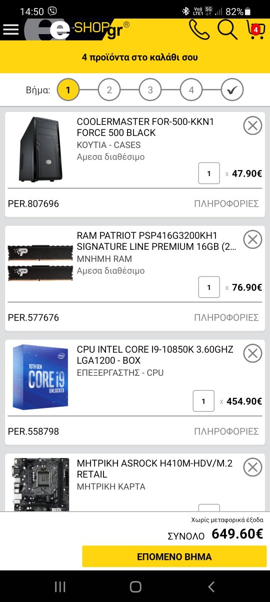

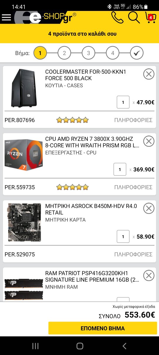

DjTony Δημοσ. 7 Φεβρουαρίου 2021 Δημοσ. 7 Φεβρουαρίου 2021 Ποιο από τα 3 build και γιατί; έχετε να προτείνετε κάτι άλλο μήπως; έως 650-700 ΜΑΞΙΜΟΥΜ και μόνο αυτά τα κομμάτια. Τροφοδοτικό και δίσκοι υπάρχουν.
Nik1239 Δημοσ. 7 Φεβρουαρίου 2021 Δημοσ. 7 Φεβρουαρίου 2021 11 λεπτά πριν, DjTony είπε Ποιο από τα 3 build και γιατί; έχετε να προτείνετε κάτι άλλο μήπως; έως 650-700 ΜΑΞΙΜΟΥΜ και μόνο αυτά τα κομμάτια. Τροφοδοτικό και δίσκοι υπάρχουν. 1ον για τι χρήση το θες ; 2ον γιατί i9 σε 50€ μητρική; Γιατί ryzen7-i7 σε 50€ μητρική; Κάρτα γραφικών έχεις; 6
nickol-us Δημοσ. 7 Φεβρουαρίου 2021 Δημοσ. 7 Φεβρουαρίου 2021 (επεξεργασμένο) Πραγματικά, θα συμφωνήσω με τον Nik1239 τέτοια specs cpu για να βάλεις patriot signature line και h410 μητρική; Ούτε καν... επίσης στον 10850k υπολόγισε έξτρα ψύκτρα. Edit: Ποιό απο τα τρια build δεν απάντησα. ΚΑΝΕΝΑ Επεξ/σία 7 Φεβρουαρίου 2021 από nickol-us 2

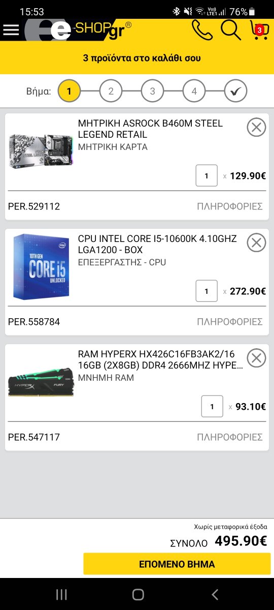

nickol-us Δημοσ. 7 Φεβρουαρίου 2021 Δημοσ. 7 Φεβρουαρίου 2021 Γρήγορα-γρήγορα, στο budget που κοιτάς και λίγο χαμηλότερα, 2 pc που πετάνε και σηκώνουν κι όλα τα 3A games: Ίσως και τα 2 να είναι overkill για την χρήση που τα θες. Αφού θες να το πας προς τα πάνω απ'οσο βλέπω(μετά το ποστ σου) κοίτα τις πρώτες επιλογές που έκανα. Ψύκτρα έβαλα μια στην τύχη, αν έχουν κάτι να σου προτείνουν τα παιδιά από εδώ καλώς. Στους επεξεργαστές k δεν υπάρχει ψύκτρα στο κουτί οπότε η αγορά aftermarket ψύκτρας είναι απαραίτητη. Σου έβαλα 10600kf για πιο οικονομικο, όπου f χωρίς ενσωματωμένα γραφικά. Έχε στα υπόψιν οτι σε καταστήματα εκτός (όχι eshop) μπορείς να πιάσεις καλύτερες τιμές στα περισσότερα... 1
JDROGAS Δημοσ. 7 Φεβρουαρίου 2021 Δημοσ. 7 Φεβρουαρίου 2021 (επεξεργασμένο) Eαν θελεις σονι και καλα απο το eshop εγω προτεινω αυτα αλλα ο επεξεργαστης ειναι too much Εαν ομως θελει να φτασεις εκει "επανω" θα του βαλεις καλη μητρικη. Το eshop ειναι ακριβο παντως και δεν εχει ποικιλια-διαθεσιμοτητα σε μητρικες. Επεξ/σία 7 Φεβρουαρίου 2021 από JDROGAS 2
