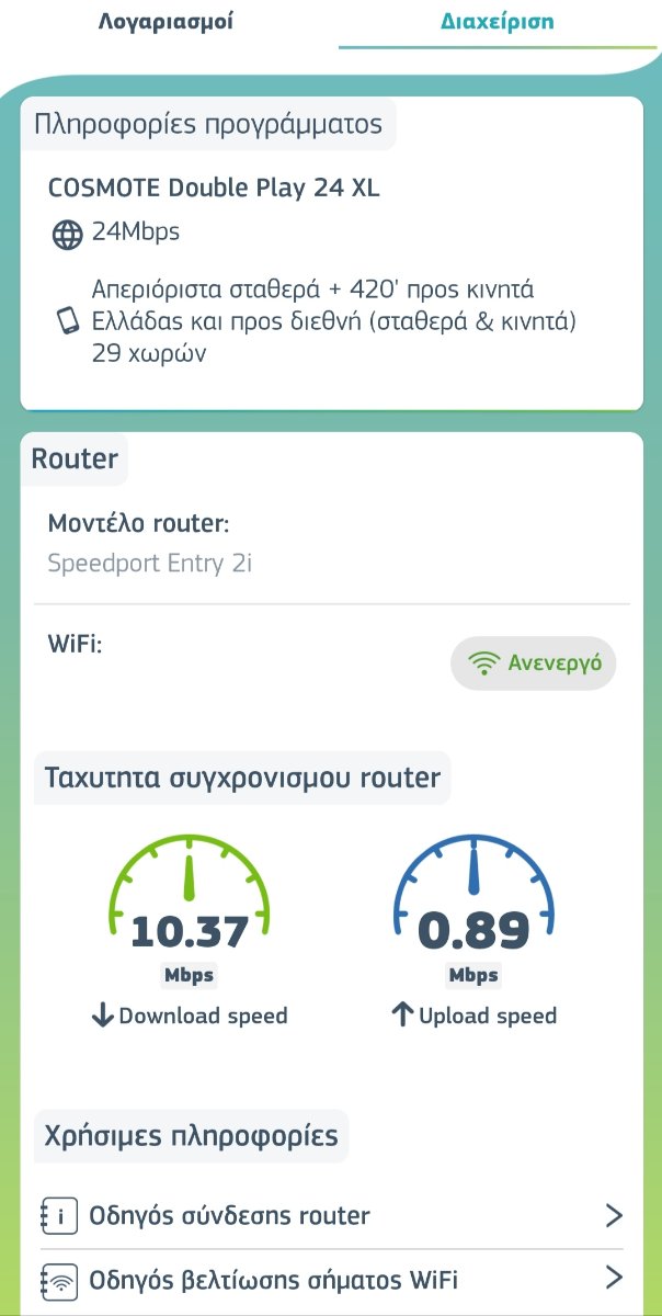

Το ρούτερ συγχρονηζει στα 10mbps

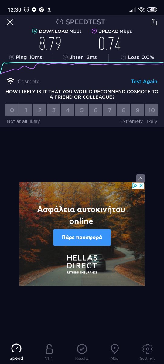

Το ookla speedtest φτάνει τα 8

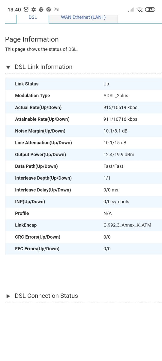

Και κοίταξε το line attention και είμαι γύρω στο χιλιόμετρο από το καφαο

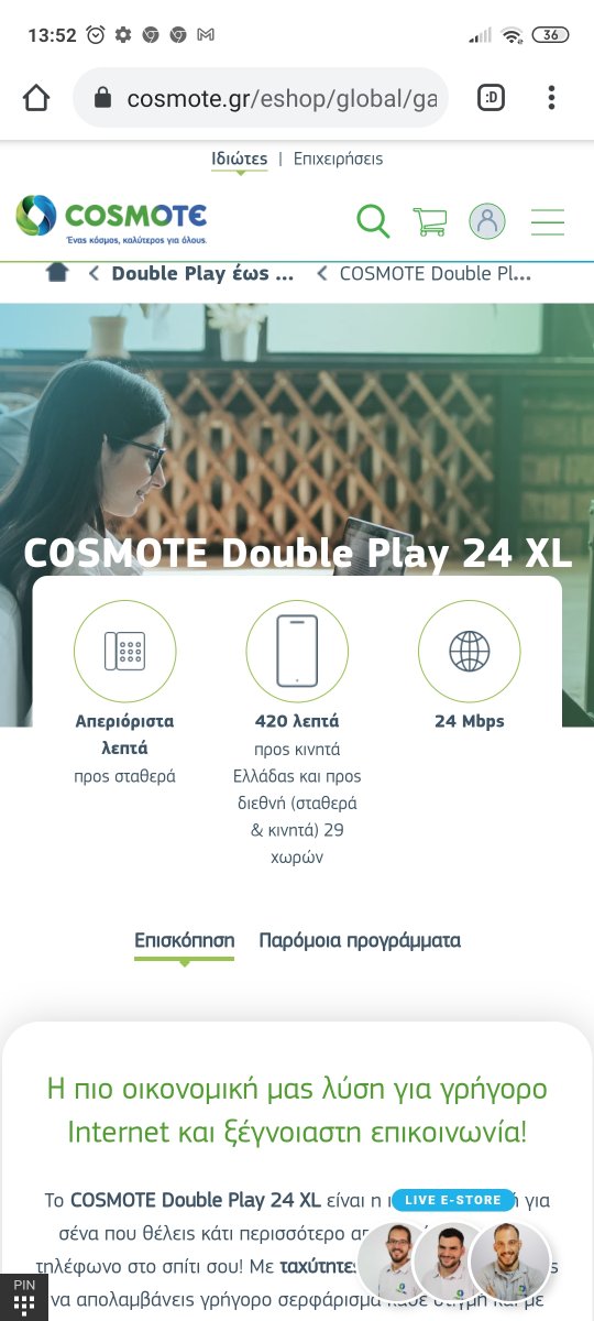

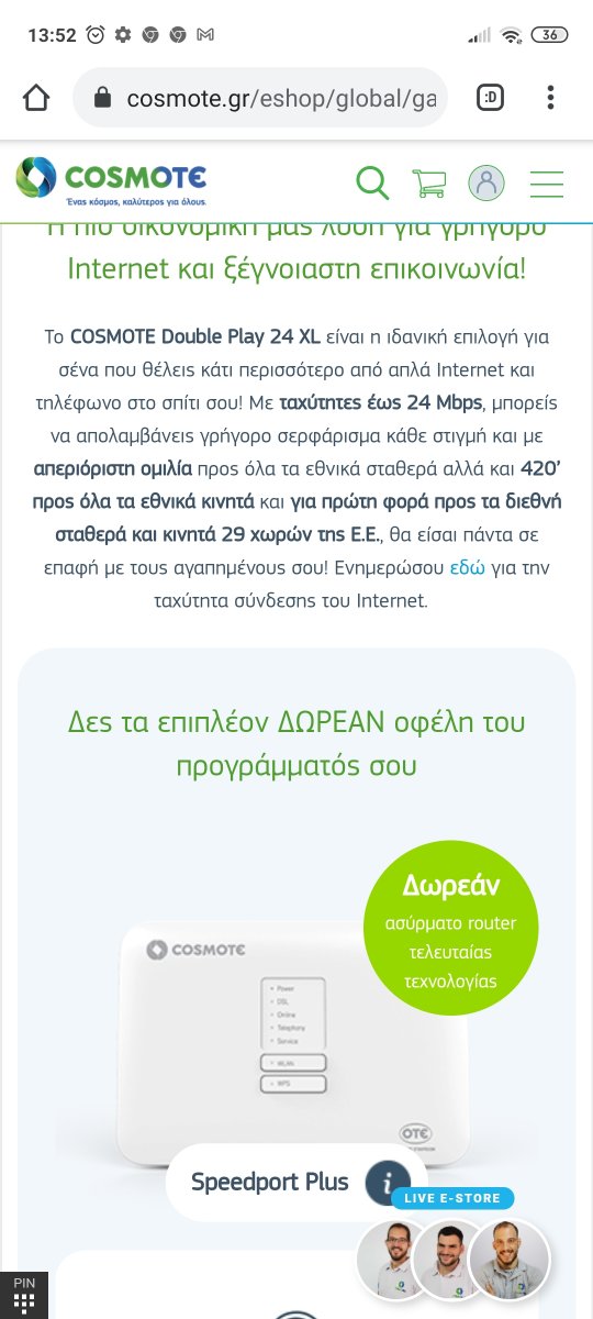

Και ενώ η σελίδα της cosmote λέει σε 24αρα δίνουν το plus δεν μου το εδωσαν

Στη σελίδα της Cosmote θα πρέπει να σου αναφέρεις την ελάχιστη και την μέγιστη ταχύτητα του πακέτου σου.
Άποψη μου πάντα για το Plus, είναι καλές ορισμένες παρτίδες, ενώ άλλες έχουν θέμα και κυρίως με το Wifi.

Πάρε τηλέφωνο στο 13788 (τεχνική υποστήριξη - δωρεάν από παντού) και ζήτα να σου αλλάξουν το προφίλ της γραμμής από fastpath σε interleaved
Θα ανέβεις σίγουρα σε ταχύτητα και σταθερότητα, καθώς επίσης πες να σου βάλουν το ελάχιστο noise margin που δίνουν.. και ανέβασε στατιστικά μετά την αλλαγή..

Το περίεργο με την cosmote λέει ότι σε 24αρα σου δίνει δωρεάν το plus και τίποτα δεν ήρθε
