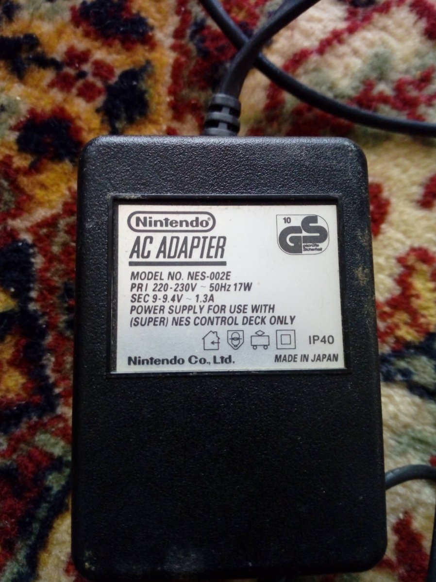

herbalife3 Δημοσ. 30 Απριλίου 2021 Δημοσ. 30 Απριλίου 2021 (επεξεργασμένο) Καλησπέρα σε όλη την παρέα του ινσομνια. Έχω το super Nintendo entertainment το κλασικό της δεκαετίας 90. Ενω Έχει τροφοδοσία ρεύματος το λαμπακι Όταν ανοιγω τον διακόπτη στη θέση on παραμένει κόκκινο όποτε στην ουσία δεν ανοίγει. Πήγα να το δει ενας τεχνικός και μου είπε Ότι η κονσόλα είναι μια χαρα ολοκαίνουργια και ότι απλα χρειάζεται ένα τροφοδοτικό. Επειδή την λατρεύω την συγκεκριμένη κονσόλα την έχω από 12 χρονών Μήπως θα μπορούσε να μου πει κάποιος φίλος αν Έχει ή που μπορώ να βρω τέτοιο τροφοδοτικό; Σας ευχαριστώ πολύ εκ των προτέρων ευελπιστώ εναγωνίως σε απάντηση!!😊 Επεξ/σία 30 Απριλίου 2021 από herbalife3
The_Judas Δημοσ. 30 Απριλίου 2021 Δημοσ. 30 Απριλίου 2021 Πάρε το τροφοδοτικό και πήγαινε σε ένα κατάστημα με ηλεκτρονικά να σου δώσουν κάποιο συμβατό. Διαφορετικά, αν θέλεις να βοηθήσουμε βάλε μια φωτογραφία του τροφοδοτικού. Λογικά θα γράφει πάνω προδιαγραφές π.χ 9V 1mah. 2
herbalife3 Δημοσ. 30 Απριλίου 2021 Μέλος Δημοσ. 30 Απριλίου 2021 Σε ευχαριστώ πολύ φίλε μου για το ενδιαφέρον το τροφοδοτικό είναι αυτό Μήπως υπάρχει από κάποιον φίλο ή κάποιο συμβατό; θα με βοηθουσατε πραγματικά. Σας ευχαριστώ πολύ
mpompo13 Δημοσ. 30 Απριλίου 2021 Δημοσ. 30 Απριλίου 2021 Λίγο δύσκολο να βρεθεί κάποιος (αν και μακάρι) που να έχει spare. Αν θες κάτι άμεσα μπορείς να πας σε κάποιο κατάστημα ηλεκτρονικών όπως σου είπαν. Αλλιώς από ebay/aliexpress με αναμονή μέχρι να έρθει.
The_Judas Δημοσ. 30 Απριλίου 2021 Δημοσ. 30 Απριλίου 2021 καλύτερη λύση είναι το συμβατο. δύσκολο να βρεις αυθεντικό. Καλύτερα να πας σε κάποιο κατάστημα με ηλεκτρονικα να το δουν επί τόπου και να μην υπάρχει περιθώριο λάθους ή κάποιο που να μπορείς να το αλλάξεις εύκολα. Χρειάζεσαι ενα τροφοδοτικό στα 9v και 1.3 αμπέρ και πανω. επίσης προσοχή να έχει ιδιο μεγεθος βύσμα (νομίζω είναι 5.5 x 2.1mm αλλά μην σε πάρω και στο λαιμό μου... https://retrogamesupply.com/collections/nintendo/products/power-supply-for-nintendo-nes-and-super-nes https://www.e-shop.gr/qoltec-51113-universal-ac-adapter-18w-9v-2a-55x21-p-PER.215239
