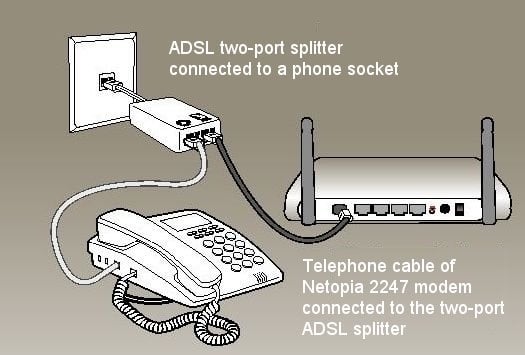

ilpapacha Δημοσ. 4 Μαΐου 2021 Δημοσ. 4 Μαΐου 2021 Για τι σύνδεση μιλάς, adsl ή vdsl; Το τηλέφωνο λειτουργεί αν δεν έχεις internet; Το φίλτρο που αναφέρω, μπαίνει κατευθείαν στην πρίζα που έρχεται η γραμμή και έπειτα συνδέσεις στο ένα βύσμα το modem και στο άλλο το τηλέφωνο. Αυτός ο τύπος τηλεφωνίας είναι pstn και μπορείς να συνδέσεις το modem που θέλεις στην γραμμή, βάζοντας τις κατάλληλες ρυθμίσεις και να παίξει κανονικά. Τηλεφωνία θα έχεις πάλι και θα δουλεύει κανονικά, χωρίς πρόβλημα. Μια άλλη λύση, για backup, είναι να βρεις και να πάρεις ένα Speedport από τις αγγελίες του insomnia. https://www.insomnia.gr/classifieds/search/?q=Speedport Απλά θα το βάλεις στην γραμμή και θα πάρει αυτόματα τις ρυθμίσεις. Ίσως να χρειαστεί να κάνεις reset, αν δεν το έχει κάνει ήδη το παιδί που το πουλάει. 1
vaiol Δημοσ. 6 Μαΐου 2021 Μέλος Δημοσ. 6 Μαΐου 2021 Στις 4/5/2021 στις 8:44 ΜΜ, ilpapacha είπε Για τι σύνδεση μιλάς, adsl ή vdsl; Το τηλέφωνο λειτουργεί αν δεν έχεις internet; Το φίλτρο που αναφέρω, μπαίνει κατευθείαν στην πρίζα που έρχεται η γραμμή και έπειτα συνδέσεις στο ένα βύσμα το modem και στο άλλο το τηλέφωνο. Αυτός ο τύπος τηλεφωνίας είναι pstn και μπορείς να συνδέσεις το modem που θέλεις στην γραμμή, βάζοντας τις κατάλληλες ρυθμίσεις και να παίξει κανονικά. Τηλεφωνία θα έχεις πάλι και θα δουλεύει κανονικά, χωρίς πρόβλημα. Μια άλλη λύση, για backup, είναι να βρεις και να πάρεις ένα Speedport από τις αγγελίες του insomnia. https://www.insomnia.gr/classifieds/search/?q=Speedport Απλά θα το βάλεις στην γραμμή και θα πάρει αυτόματα τις ρυθμίσεις. Ίσως να χρειαστεί να κάνεις reset, αν δεν το έχει κάνει ήδη το παιδί που το πουλάει. Καλό απόγευμα και στις 2 γραμμες 50αρα κ 24αρα η σύνδεση μου είναι οπως ακριβώς δείχνεις στην εικόνα!! παρόλα αυτά για την 50αρα που είναι ευρυζωνική vdsl κτλ μου εχουν πει ότι δε χρειαζεται το σπλιτερ κ γενικά αυτή η συνδεσμολογία, απλά δεν εχω ασχοληθεί να αλλάξω κάτι οταν εγινε η αλλάγη κ εχει μεινει έτσι!!
infin1tyGR Δημοσ. 6 Μαΐου 2021 Δημοσ. 6 Μαΐου 2021 Είναι όπως το δείχνει στην εικόνα ή το τηλέφωνο συνδέεται πάνω στο router όπως είπες παραπάνω;
