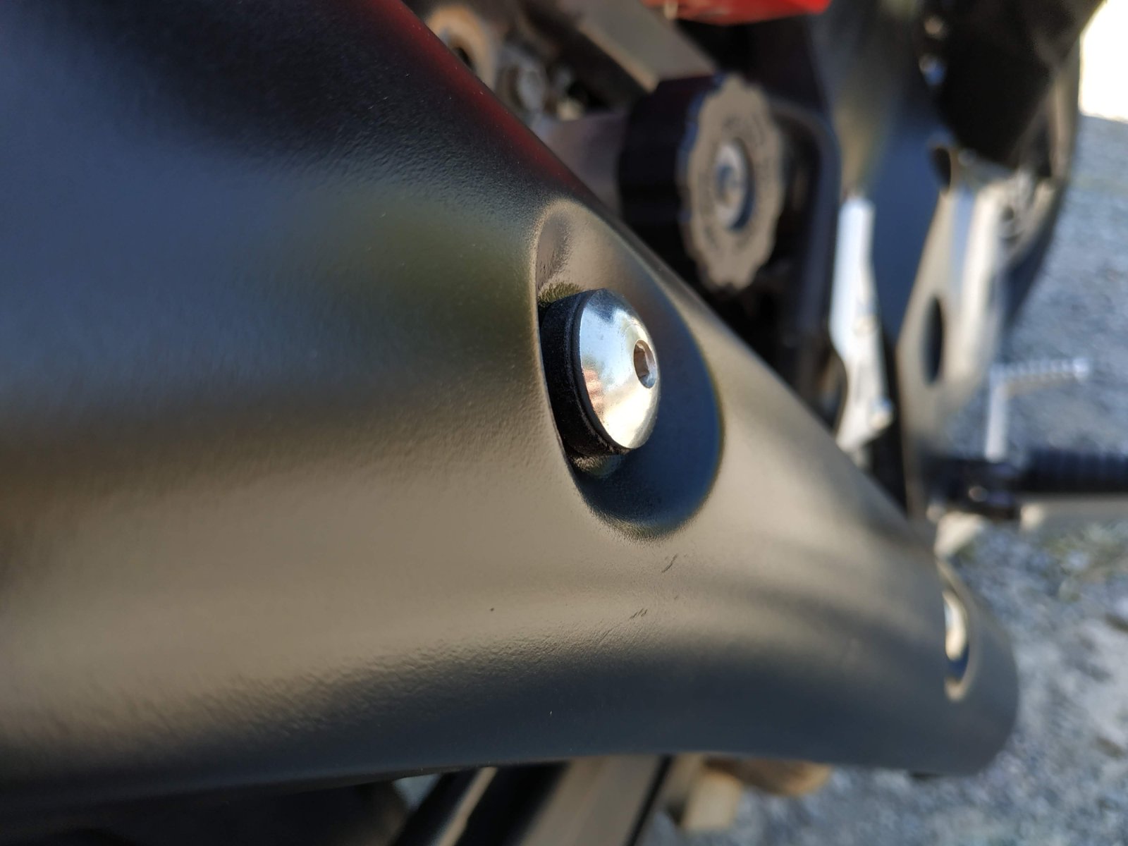

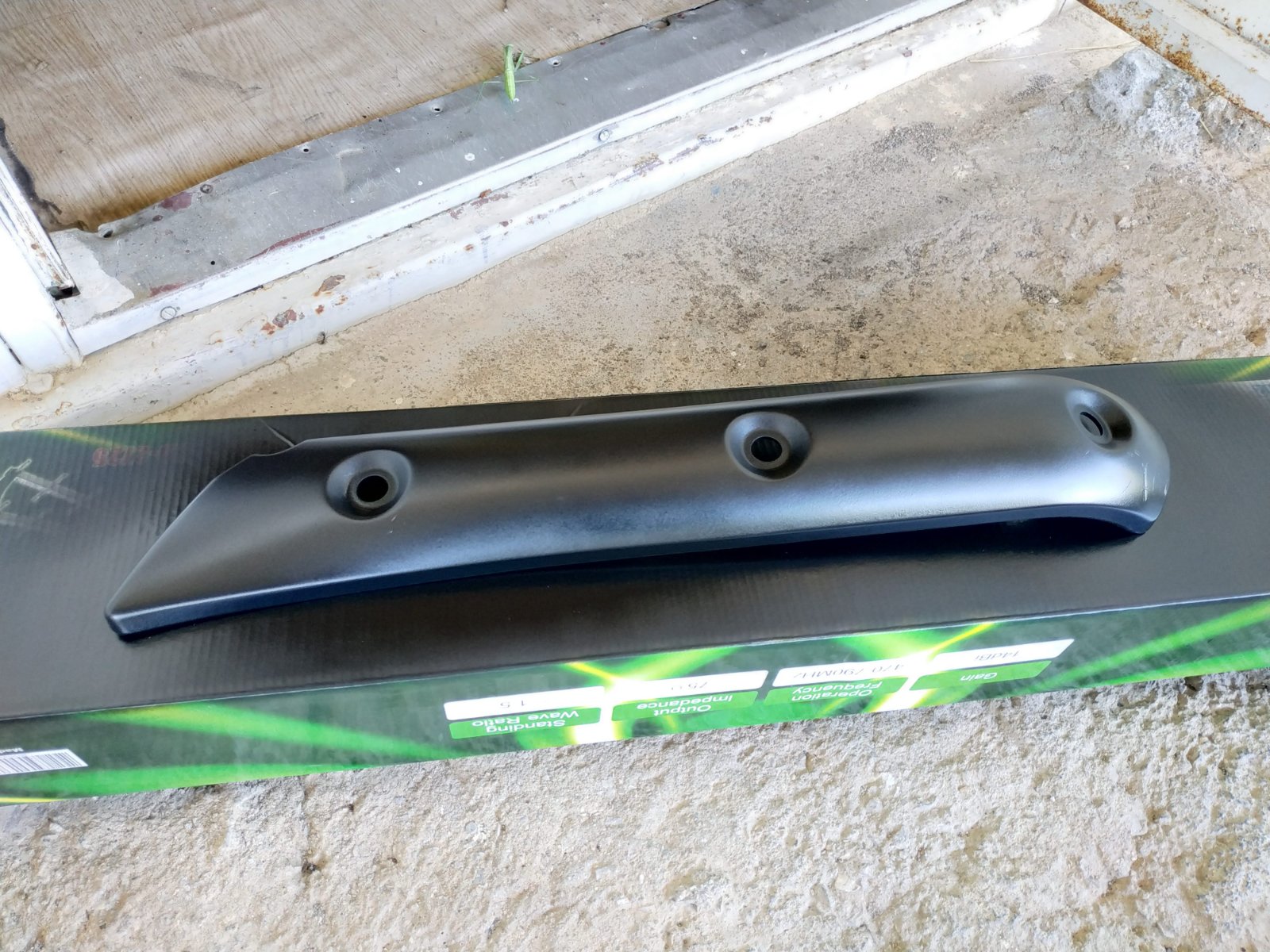

Τα αυτοκόλλητα μπορείς να τα περάσεις μόνος σου με λίγη προσοχή, όσο για το κάλυμμα της εξάτμισης, εγώ στο δικό μου που είχε ξεθωριάσει, το έβαψα με σπρέι προφυλακτήρων και έγινε καινούριο.
Τρίψιμο με γυαλοχαρτο νερού 1000 , καλό πλύσιμο, το αφήνεις στεγνώνει και το βάφεις.

Έχεις κάνει καλή δουλειά. Αν το κάνω χωρίς τρίψιμο δεν θα έχει το ίδιο αποτέλεσμα? Να σε ρωτήσω για το πάνω καπάκι που θέλω να το βάψω και αυτό, το ίδιο σπρέι να χρησιμοποιήσω ? Είναι ασημί.

Χωρίς τρίψιμο δεν θα έχεις το βέλτιστο αποτέλεσμα, αλλά αν σου έχει ξεθωριάσει όπως λες, σίγουρα θα γίνει καλύτερο από πρίν. Θα το περάσεις 2-3 χέρια, μην προσπαθήσεις να το βάψεις κατ'ευθειαν στο πρώτο χέρι και σου τρέξει το χρώμα. Βάφεις πρώτο χέρι ίσα να καλύψει, περιμένεις 15' και περνάς το δεύτερο κτλ.
Προσωπική μου άποψη είναι να μην το βάψεις μόνος σου το πάνω καπάκι, είναι άβαφο αλουμινίου. Η καλύτερη λύση είναι ή να το πας σε κάποιον να σου το κάνει ηλεκτροστατική ή να βρεις και να αγοράσεις ένα έτοιμο από μεταγενέστερο μοντέλο που το βγάζει μαύρο από την εταιρεία. Παρόλα αυτά αν θέλεις να δοκιμάσεις, βγάλε το καπάκι και βαψε από την μέσα μεριά που κοιτάει την εξάτμιση και δεν φαίνεται. Αν σου αρέσει το αποτέλεσμα συνεχίζεις.

Ταινία δεν θα είναι τόσο ωραίο εμφανισιακά! Κοίταξα για καπάκι μαύρο και δεν βρήκα πουθενά (εκτός αν δεν έψαξα σωστά)! Θα το κοιτάξω για ηλεκτροστατική, θα έχει σίγουρα καλύτερο αποτέλεσμα από ότι να το κάνω μόνος μου!
Ναι το κάτω καπάκι έχω σκοπό να το περάσω 2 χεράκια. Απλά με τις σταγόνες φοβάμαι μην αφήσει σημάδια
3 χέρια καλύτερα και το πρώτο να πιάσει σαν άχνη. Να βάφεις από μακριά με το σπρέι, δεν χρειάζεται να έχεις πλήρη καλυπτικοτητα με το πρώτο χέρι και να μην επιμένεις σε ένα σημείο και σου τρέξει. Αν τύχει και σου τρέξει, τρίβεις με γυαλοχαρτο το σημείο και το ξαναπερνας. Καλό θα είναι ανάμεσα στα χέρια να αφήνεις 10-15' να στεγνώσει το προηγούμενο.
