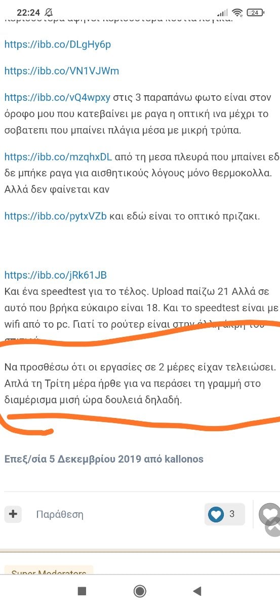

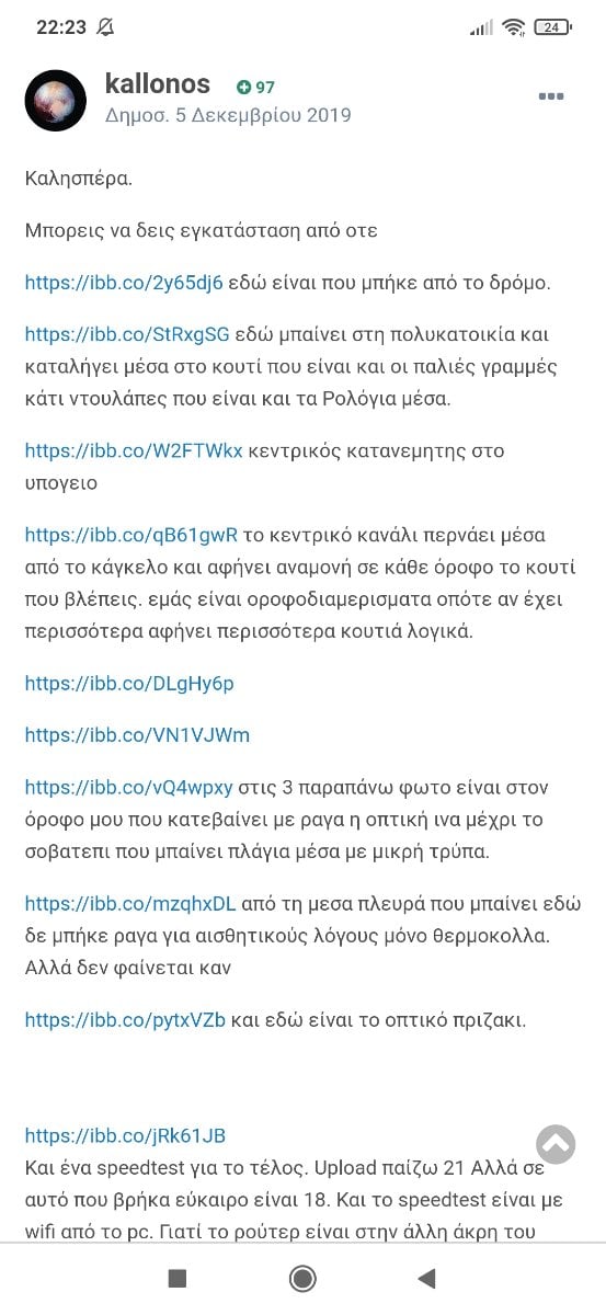

Κοίτα αυτό και πες μου τι εχεις να πεις
Και στο ξαναλέω μενω σε μικρή πολη και είναι ιδιωτικό συνεργείο και έχουν λίγη οπότε μέχρι ένα μηνα
Και στο κατάστημα που ρώτησα το ίδιο μου ειπαν
