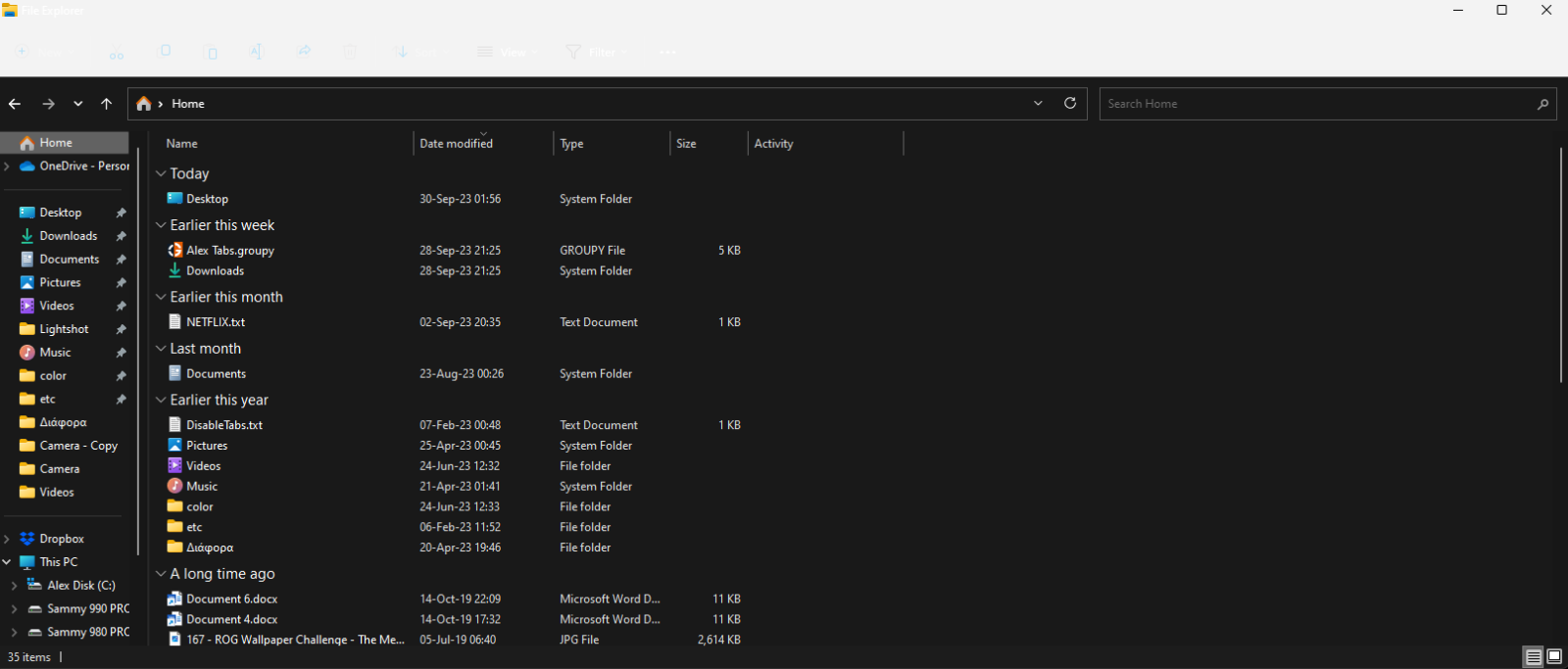

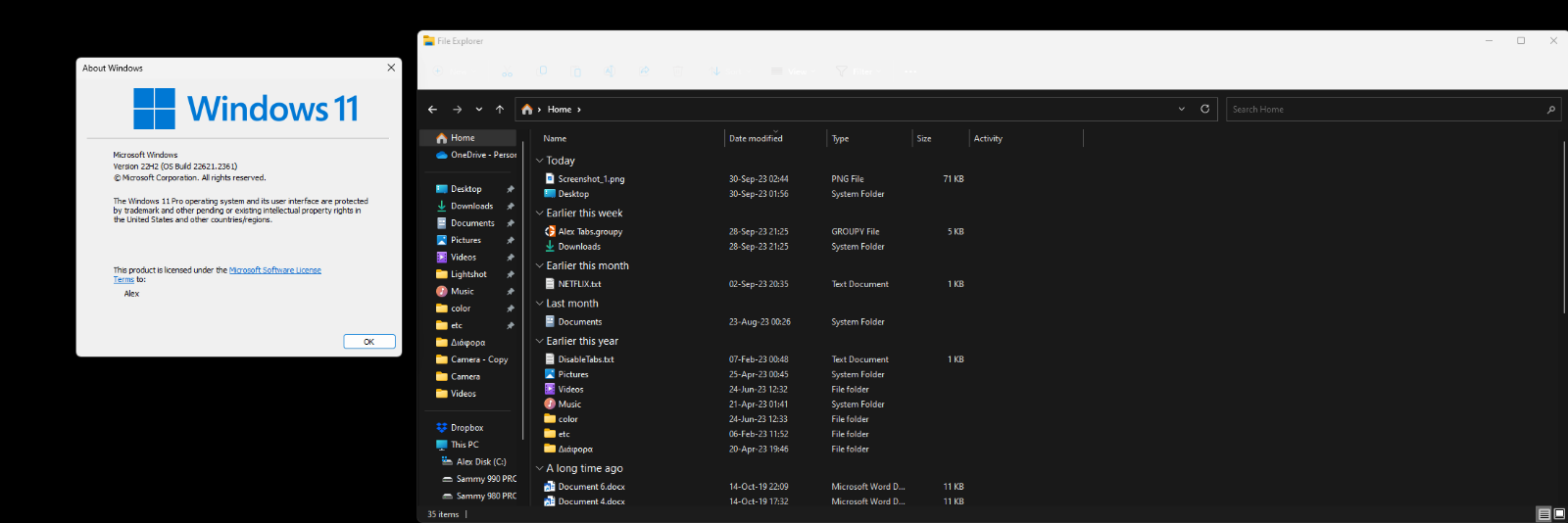

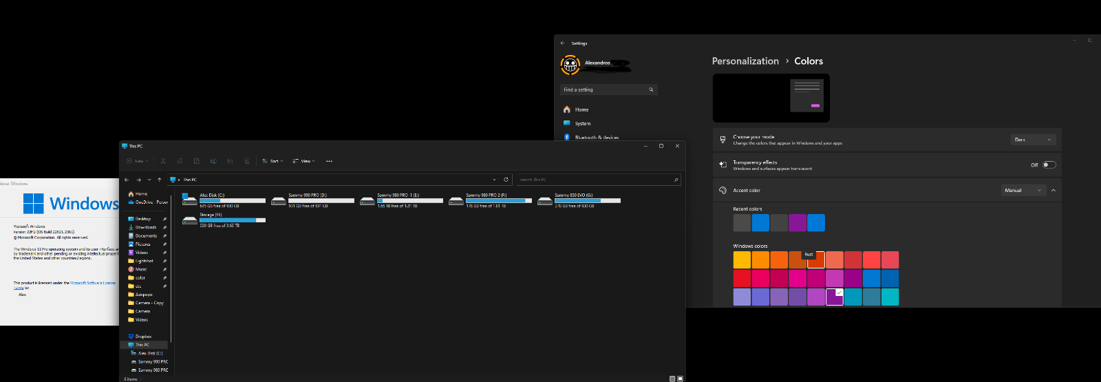

Alex21121988 Δημοσ. 30 Σεπτεμβρίου 2023 Δημοσ. 30 Σεπτεμβρίου 2023 Τα φώτα σας. Μετά το τελευταίο update δυστυχώς το dark mode στον File Explorer είναι broken. Γνωρίζω ότι έχει συμβεί σε προηγούμενα updates και έχω κάνει αρκετό ψάξιμο στα όρια του μεροκάματου+υπερωρία. Βέβαια είναι λίγο διαφορετικό στον καθένα. Παραθέτω photos. Όταν ανοίγω το παράθυρο έχει αυτό το τρισάθλιο άπρο πάνω. Όταν κάνω αλλαγή από Light σε Dark τότε επανέρχεται. Αλλά αν ανοίξω άλλο παράθυρο έχω τα ίδια όπως και όταν κλείσω το παράθυρο και το ανοίξω και πάλι. Έχω δοκιμάσει να αλλάξω theme και πάλι πίσω, έχω κάνει αυτό με το alwaysshowmenus από το view tab που πρότειναν αρκετά άτομα, το έχω πειράξει από 1 σε 0 value από την registry, όπως και να το σβήσω. Η λύση επίσης με το locked toolbar επίσης δεν πετυχαίνει καθώς δεν υπάρχει toolbar πλέον.

Alejandro Δημοσ. 30 Σεπτεμβρίου 2023 Δημοσ. 30 Σεπτεμβρίου 2023 8 ώρες πριν, Alex21121988 είπε Τα φώτα σας. Μετά το τελευταίο update δυστυχώς το dark mode στον File Explorer είναι broken. Γνωρίζω ότι έχει συμβεί σε προηγούμενα updates και έχω κάνει αρκετό ψάξιμο στα όρια του μεροκάματου+υπερωρία. Βέβαια είναι λίγο διαφορετικό στον καθένα. Παραθέτω photos. Όταν ανοίγω το παράθυρο έχει αυτό το τρισάθλιο άπρο πάνω. Όταν κάνω αλλαγή από Light σε Dark τότε επανέρχεται. Αλλά αν ανοίξω άλλο παράθυρο έχω τα ίδια όπως και όταν κλείσω το παράθυρο και το ανοίξω και πάλι. Έχω δοκιμάσει να αλλάξω theme και πάλι πίσω, έχω κάνει αυτό με το alwaysshowmenus από το view tab που πρότειναν αρκετά άτομα, το έχω πειράξει από 1 σε 0 value από την registry, όπως και να το σβήσω. Η λύση επίσης με το locked toolbar επίσης δεν πετυχαίνει καθώς δεν υπάρχει toolbar πλέον. Μάλλον κάτι παίζει με την εγκατάστασή σου. Δεν βλέπω πρόβλημα ούτε σε φωτεινό, ούτε σε σκούρο σε 3 τερματικά που δοκίμασα.
Alex21121988 Δημοσ. 30 Σεπτεμβρίου 2023 Δημοσ. 30 Σεπτεμβρίου 2023 1 hour ago, Alejandro said: Μάλλον κάτι παίζει με την εγκατάστασή σου. Δεν βλέπω πρόβλημα ούτε σε φωτεινό, ούτε σε σκούρο σε 3 τερματικά που δοκίμασα. To τελευταίο update μου το παρουσίασε αυτό. Δεν είχε εγκατασταθεί τίποτα άλλο πριν από αυτό. Επίσης η εγκατάσταση έγινε αυτόματα, δεν την έκανα ο ίδιος manually. Το μόνο που μπορεί να γίνει αφού εξάντλησα τις δικές μου ιδέες είναι να μου προτείνει κάποιος κάτι που δεν έχω ήδη δοκιμάσει. Και όχι, να κάνω εκ νέου εγκατάσταση Windows δεν το ψήνω. Το έχω το σύστημα χρόνια και είμαι σχολαστικός στο τι μπαίνει/βγαίνει στο σύστημα μου. Κάποιο leftover είναι προφανώς. Θα περιμένω επόμενο update και αν δεν φτιάξει τότε θα αρχίσω να το σκέφτομαι το clean installation.
