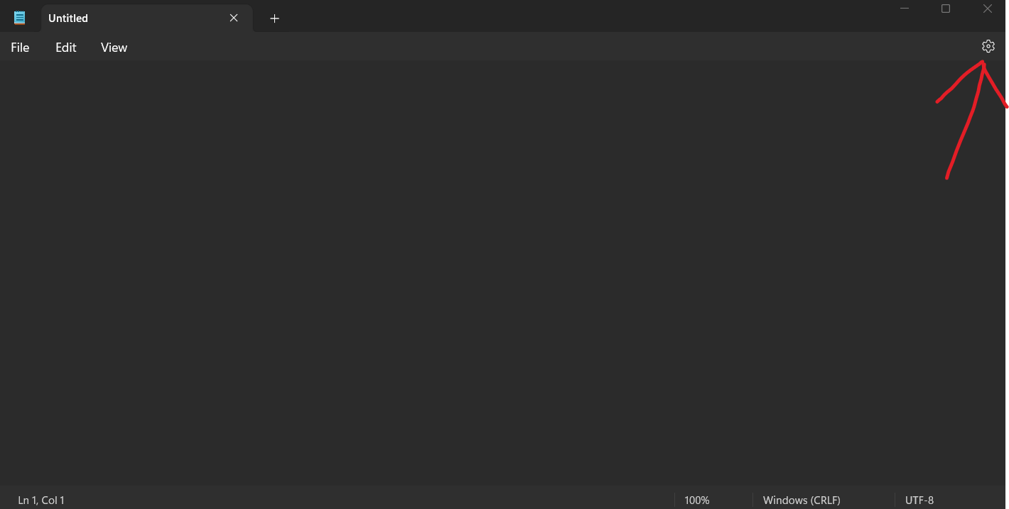

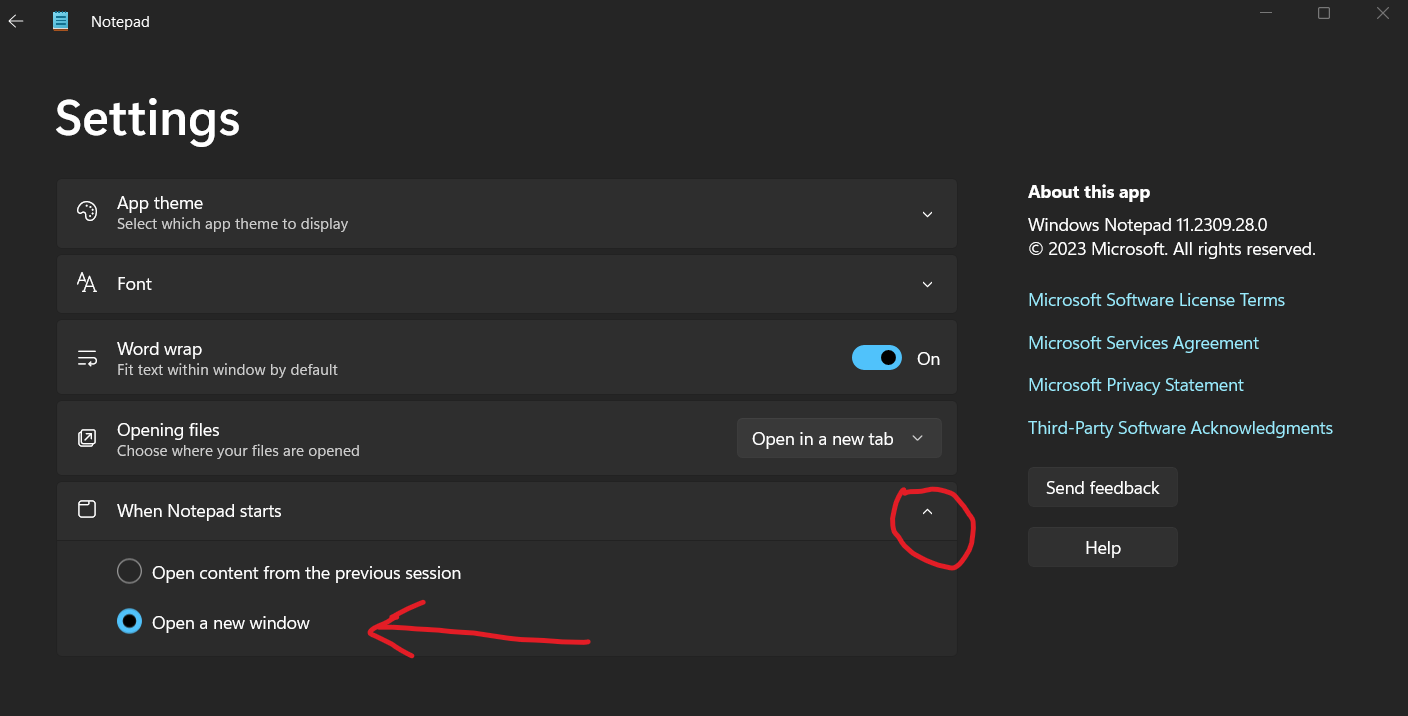

Τις τελευταίες μέρες μάλλον έγινε κάποιο update και άλλαξε μορφή το σημειωματάριο.
Πέραν από το ότι πλέον κάνει ίσα με 10 sec να κάνει launch (@#%!) εμφανίζει σε καρτέλες πάνω πάνω όλα τα αρχεία που έχω ανοίξει ακόμα και αν δεν έκανα καμία αλλαγή ή αποθήκευση.
Πείτε μου ότι υπάρχει επιλογή να καταργηθεί αυτή η παπαριά και να γίνει όπως πριν
Γραναζι πανω δεξια , τελευταια επιλογη "when notepad starts" και επιλεγεις το "open a new window". Κατα τα αλλα σε μενα ανοιγει σε 1 sec... κατι παει λαθος στο συστημα σου.

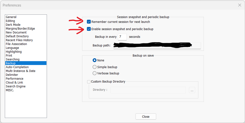

42 minutes ago, villasg said:
duffyduck  μπας και ξερεις ποια ειναι η ιδια ρυθμηση στο notepad++
Δεν με λενε duffyduck , αλλα για κοιτα στο settings -> Preferences -> Backup -> "Remember current session for next launch" (ξετικαρε το).
ξετσέκαρε την 1η από (ή και τις δυο) τις επιλογές:
Επεξ/σία από duffyduck
4 ώρες πριν, duffyduck είπε
Αυτο ηταν , αμα ξετσεκαρεις το 1ο φευγει και το 2ο .
Thanks

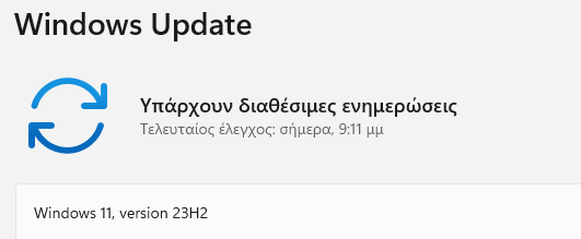

Έκδοση 23H2 διαθέσιμη .
https://www.microsoft.com/software-download/windows11
Για όσους δεν έχει έρθει η ενημέρωση μέσω Update.
Κατεβάστε το iso, κάντε mount, τρέξτε το setup, αφήστε ενεργοποιημένο το keep data and files , για inplace upgrade.
Ανοίγετε cmd κονσολα, πληκτρολογείτε winver .
Καλορίζικο 😎
