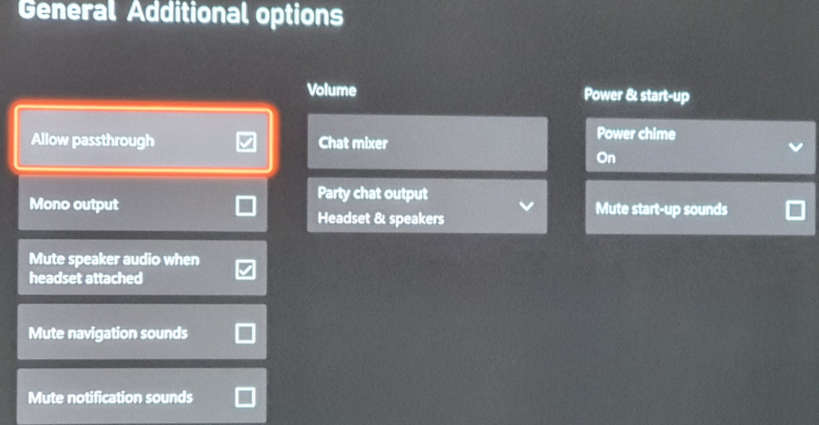

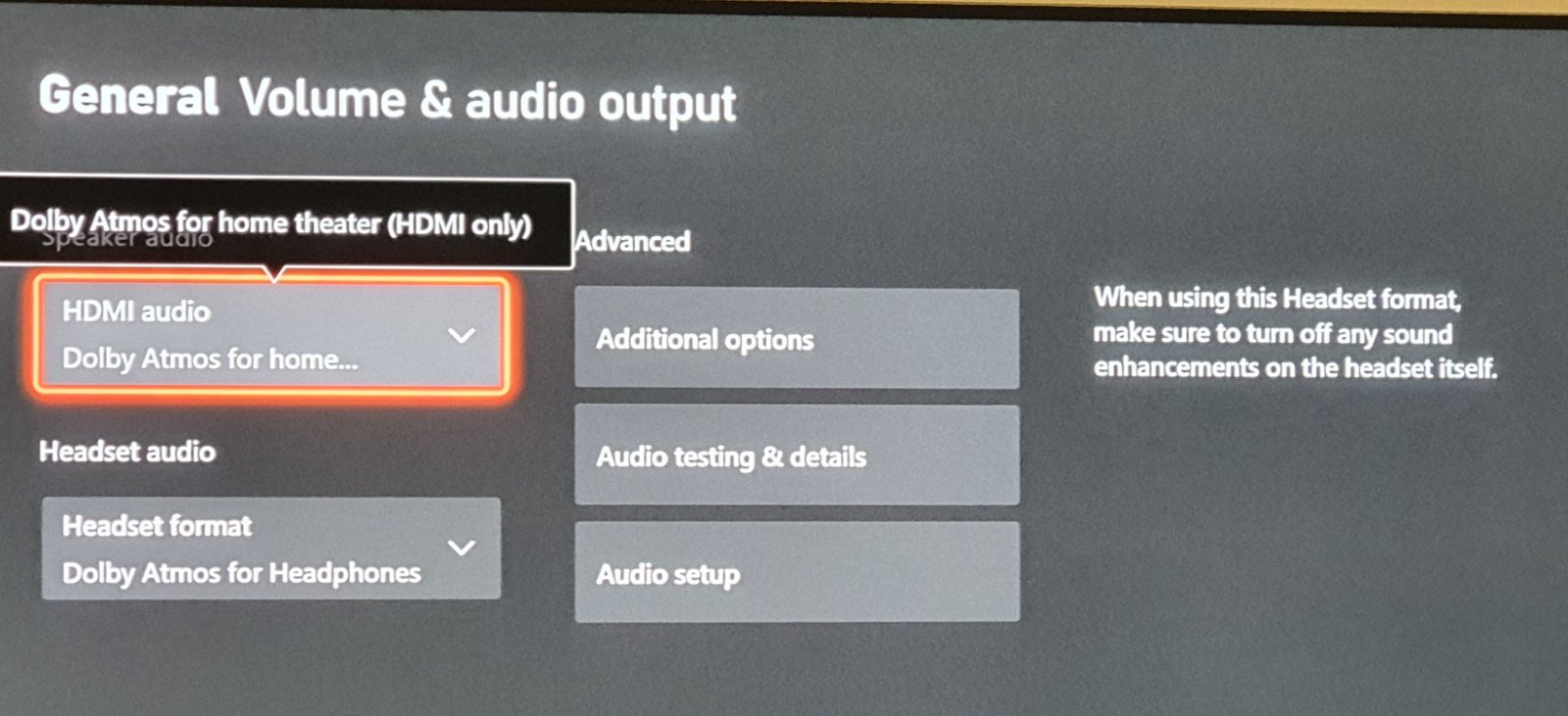

Και εγώ την ίδια συνδεσμολογία με σένα έχω. Έβγαλα 2 φώτος από τις ρυθμίσεις του xbox στον ήχο μπας και κάτι δεν παει καλά εκεί σε σένα.
1 ώρα πριν, Tigio13 είπε
Τίποτα τα έβαλα και όπως τα έχεις εσυ :( ο ήχος απο την soundbar πρέπει να παει στο 100% και ακουγεται λες και ψιθυριζει.... Όταν κλείνω soundbar από τα ηχεία της τηλεόρασης ακουγεται άψογα :(
