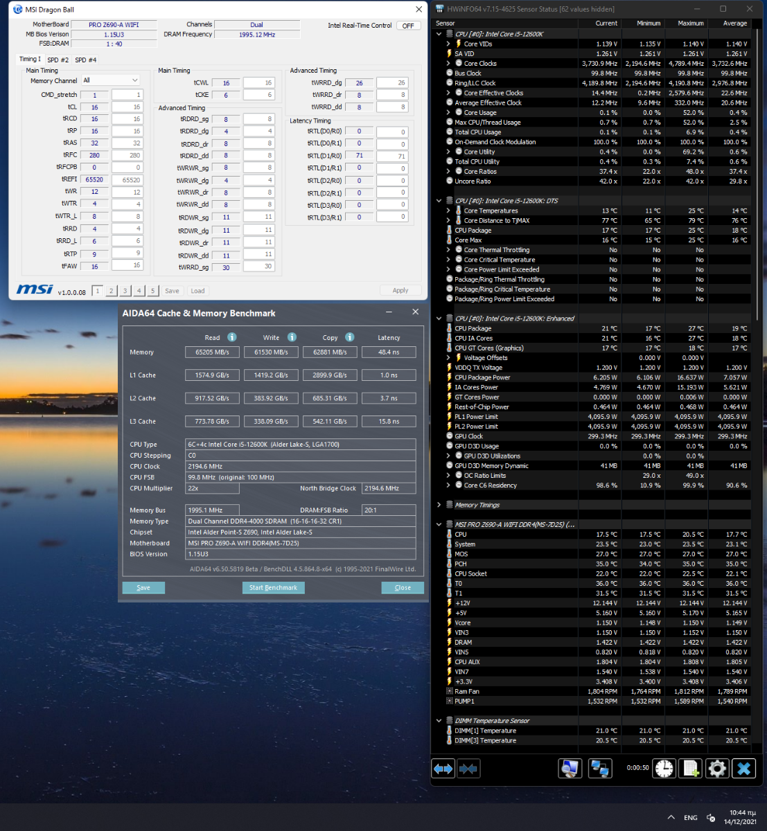

Ο trefis δινει αλλα με ρεγουλα ρε, ειναι απο τα πιο υπουλα timings και οδηγει σε corruption. Πρεπει να κρατας χαμηλα τα temps των ic αλλιως θα σου σκασει corrupted os απτο πουθενα. Προσωπικα το εχω στα 40k συνήθως.
Αν και βλέπω εισαι αλασκα, κομπλε 😎

το SA vid πόσο είναι safe 24/7 ?
στο bios πάνω απο 1.21 είναι κόκκινο
Το κοκκινο στο bios συνηθως ξεκιναει εκει που αρχιζει και γινεται ανεφικτη η ψυξη, το safe ειναι λιγο παραπανω. Ετρεχα καιρο 1.35 / 1.30 io/sa χωρις θεμα και το cpu απο οσο ξερω ακομα ζει
