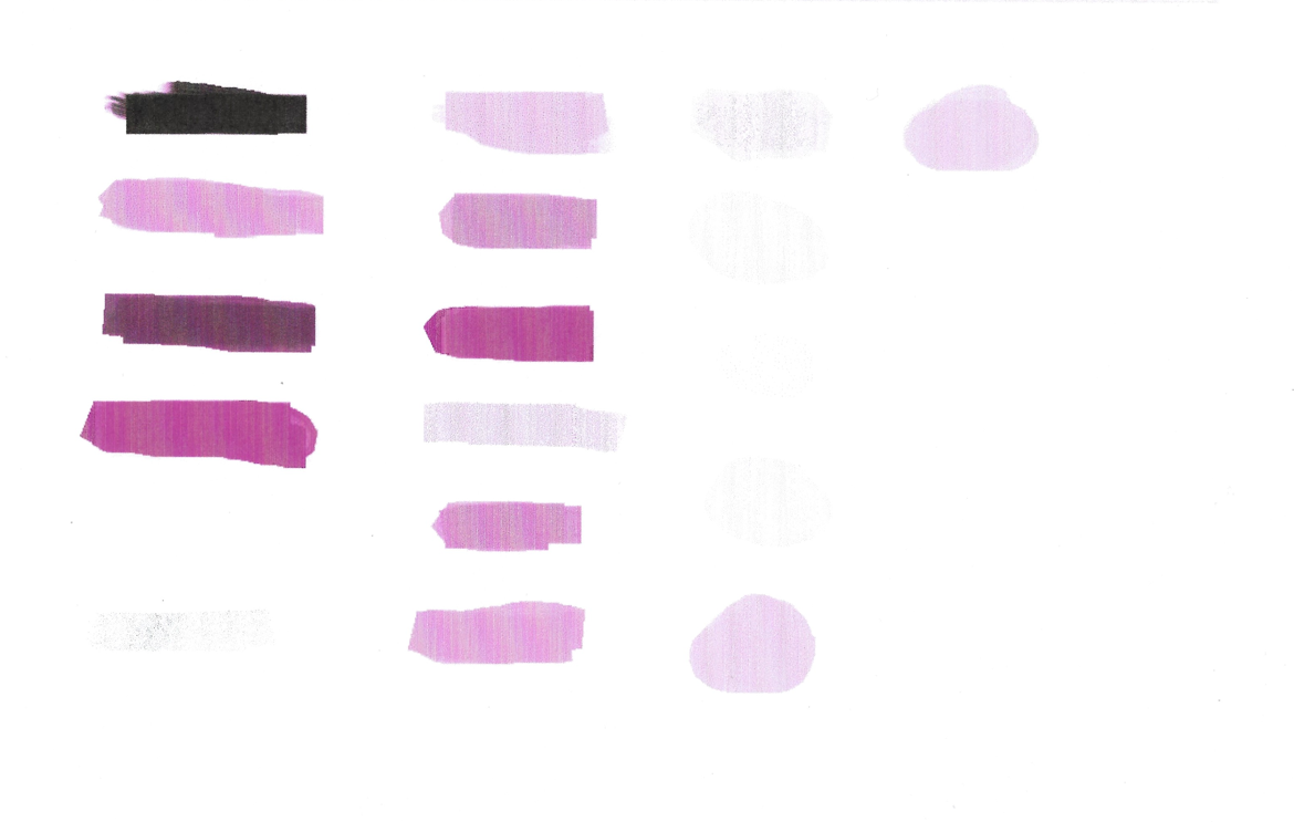

markon Δημοσ. 12 Σεπτεμβρίου 2021 Δημοσ. 12 Σεπτεμβρίου 2021 Έχω αυτόν εδώ τον εκτυπωτή https://www.skroutz.gr/s/14273948/HP-Ink-Tank-Wireless-415-Έγχρωμο-Πολυμηχάνημα-Inkjet-με-WiFi-και-Mobile-Print.html Το πρόβλημα είναι ότι δεν μου κανει εκτύπωση σωστά , μελανια εχει κανονικα γεμάτα όλα Σε δυο πράγματα παει το μυαλό μου , βλάβη σε κεφάλι-λες εκτύπωσης η βουλλωμένα σωληνάκια τροφοδοσίας μελανιων , αν είναι το πρώτο κάνω αντικατάσταση κεφάλης αν όμως είναι βουλλωμένα σωληνάκια συμφέρει η επισκευή Φωτο 1 πρωτότυπο φωτο 2 εκτύπωση

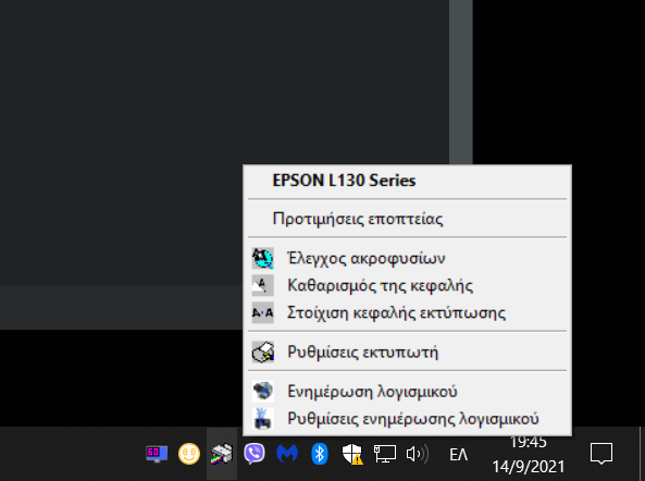

akmakas Δημοσ. 14 Σεπτεμβρίου 2021 Δημοσ. 14 Σεπτεμβρίου 2021 (επεξεργασμένο) Δεν ειναι απραίτητο να έχουν ξεραθεί τα μελάνια.Υπάρχει ένα utility της HP όταν κάνεις setup τους οδηγούς στο οποίο γράφει συντήρηση ακρωφυσίων. Κάνε 4 και 5 φορες καθαρισμό μελανιών και εκτύπωσε μια δοκιμαστική σελίδα μέχρι να στρώσουν τα χρώματα. Κάνε απεγκατάσταση και εγκατάσταση των οδηγών αν δεν δεις διαφορά και επανέλαβε. Εχω ενα hp L130 από το 2016 και το έχω πάθει αυτό 3 φορές και άλλες τόσες ήθελε καλιμπραρισμα εφτιαχνε μια χαρά. Επεξ/σία 14 Σεπτεμβρίου 2021 από akmakas

Kthulhou Δημοσ. 6 Νοεμβρίου 2022 Δημοσ. 6 Νοεμβρίου 2022 (επεξεργασμένο) καλησπέρα τι εννοείς τυπώνει ό,τι νάναι? μια εικόνα μπορείς να ανεβάσεις ? από το μενού συντήρησης, αν τυπώσεις το config page, τα χρώματα θα βγουν ανά κεφαλή οκ? μήπως κάνει κενά κάποια κεφαλή, οπότε δεν αναμιγνύονται σωστά τα χρώματα? ευθυγράμμιση κ καθαρισμό από τα utilities , αν κ λογικά είπες τα έτρεξες Επεξ/σία 6 Νοεμβρίου 2022 από Kthulhou 1
mindreader Δημοσ. 6 Νοεμβρίου 2022 Δημοσ. 6 Νοεμβρίου 2022 Να μας απο τις εκτυπωσεις του utiity, το κιτρινο εχει σιγουρα θεμα, αλλα ισως οχι μονο αυτο. Οπως ειπα, καθε βδομαδα τυπωνα δοκιμαστικη σελιδα με τα βασικα χρωματα, ακριβως για να αποφυγω τετοιες καταστασεις.
