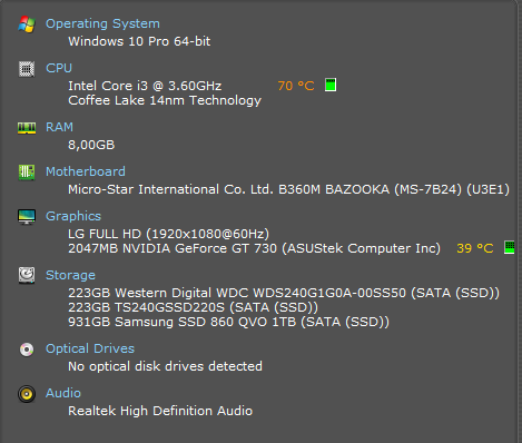

Djent Δημοσ. 13 Νοεμβρίου 2021 Μέλος Δημοσ. 13 Νοεμβρίου 2021 (επεξεργασμένο) Στις 11/11/2021 στις 9:26 ΜΜ, micos000 είπε Όλα μας τα είπες αλλά δεν λες τίποτα για τα χαρακτηριστικά του υπολογιστή και το λειτουργικό σου. Επίσης, μήπως έχεις κανένα firewall ή internet security; Μήπως έχεις ανοιχτό κανένα torrent πρόγραμμα και το έχεις φούλ στο upload; Το συνδέεις ασύρματα ή με καλώδιο; Έχεις δοκιμάσει με το ίδιο καλώδιο να συνδέεις το λάπτοπ να δεις αν εκεί δουλεύει σωστά; Αν το έχεις wifi, δοκίμασε να βάλεις μια μικρή προέκταση usb ώστε το στικάκι να απομακρυνθεί από τον πύργο και όσο το δυνατόν να είναι πιο ψηλά. Μην πάρεις όμως καμιά μεγάλη προέκταση, θα έλεγα μέχρι μισό μέτρο. Έλεγχο ταχύτητας έκανες; Μπες https://www.speedtest.net και κάνε κανένα τεστ σε σέρβερ Αθήνας και εξωτερικού να δεις τι ταχύτητες δίνει. Ασύρματη είναι η σύνδεση. Δεν γνωρίζω αν έχω firewall/internet security και δεν ξερω πως το βλεπω αυτο. Στις 12/11/2021 στις 12:28 ΜΜ, kormos είπε Βάλε screenshots απο στοιχεία της κάρτας δικτύου και από τα δύο να δούμε σε τι ταχύτητες έχουν συνδεθεί. Ίσως στο καλωδιακό θέμα να φταίει το καλώδιο. Παράλληλα επιβεβαίωσε και τα παραπάνω που αναφέρθηκαν μφχ η καρτα που έχω με μια μικρη επιφύλαξη νομίζω είναι αυτή https://www.e-shop.gr/tp-link-archer-t6e-ac1300-dual-band-wireless-pci-express-adapter-p-PER.612801?gclid=EAIaIQobChMImPT1u9OV9AIVm4xoCR1GEgSaEAAYASAAEgKuvvD_BwE Θαυμάστε 50αρη ίντερνετ...και τα στοιχεία του υπολογιστή Επεξ/σία 13 Νοεμβρίου 2021 από Djent

Djent Δημοσ. 14 Νοεμβρίου 2021 Μέλος Δημοσ. 14 Νοεμβρίου 2021 (επεξεργασμένο) 11 ώρες πριν, dkmaster είπε Υπάρχει βέβαια και η περίπτωση να μην υποστηρίζει δίκτυα 5G η κάρτα δικτύου του TS. Επίσης, παρότι έγινε δοκιμή με εσωτερική και εξωτερική κάρτα δικτύου, αν και οι δύο είναι υπερβολικά παλιές μπορούν να δημιουργηθούν προβλήματα. Με το καλώδιο που αναφέρεις ότι δοκίμασες έχεις τα ίδια προβλήματα; Υπάρχει δυνατότητα για έλεγχο με διαφορετικό υπολογιστή; Θα μπορούσες να δοκιμάσεις μια live usb έκδοση linux και να ξανακάνεις μετρήσεις; Οχι όταν είχα δοκιμάσει ενσύρματα όλα ήταν μια χαρά αλλά δυστυχώς δεν γίνεται ως μόνιμη λύση. 15 ώρες πριν, micos000 είπε Να φανταστώ ότι το pc είναι καταχωνιασμένο κάτω από γραφείο;;; Αν είναι, δοκίμασε να το ανεβάσεις πάνω στο γραφείο για δοκιμή. Επίσης νομίζω ότι υπάρχουν προεκτάσεις για τις κεραίες των wireless, αν βέβαια η κεραία είναι αποσπόμενη. Ψάχνεις για ασύρματο δίκτυο και αν δεις ότι εμφανίζεται κάποιο ασύρματο με το 5g στο όνομα του και να μοιάζει στο όνομα με το ρούτερ σου. Αν δεν βλέπεις, πρέπει να μπεις στις ρυθμίσεις του ρούτερ και να δεις αν έχει στο τμήμα με τις ρυθμίσεις του wireless κάτι που να ενεργοποιεί το 5g (αν έχει βέβαια). Δοκίμασα αυτή την κάρτα τώρα που έχει καλώδιο και μπορώ να την βάλω ψηλά https://www.public.gr/product/perifereiaka/networking/usb-pci-kartes-diktyoy/asyrmati-karta-diktyoy-tp-link-tl-wn8200nd-wireless-300mbps/prod4380226pp/ και όντως υπήρξε ταιράστια διαφορά όμως όταν πήγα να παίξω παιχνίδι το θέμα της αστάθειας δεν λύθηκε μια ήταν στα 80 ms και ξαφνικά κολλάει και πάει στα 300 ms... Ξέρετε που μπορεί να οφείλεται αυτο το συνεχές πάνω κάτω ? Δηλάδη αν είναι δυνατόν 430 μετα 150 μετα 80 μετα 200 δεν γίνεται αυτό δεν μπορώ να παίξω... Επεξ/σία 14 Νοεμβρίου 2021 από Djent
