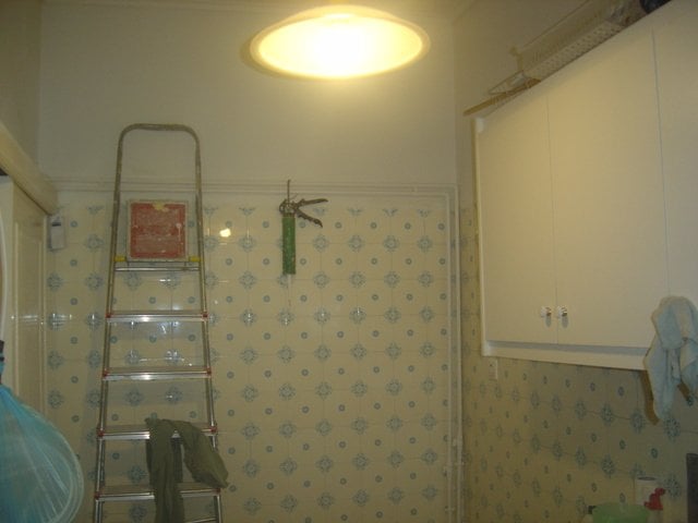

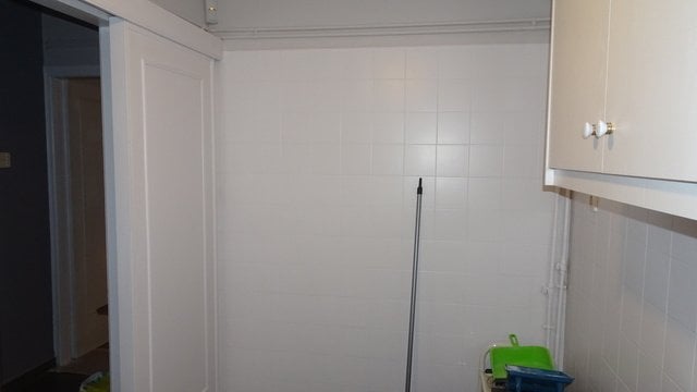

Petros Electron Δημοσ. 19 Νοεμβρίου 2021 Δημοσ. 19 Νοεμβρίου 2021 Καλημερα, Εγω εβαψα πλακακια κουζινας τα οποία ηταν "δύσκολα" δηλαδη ηταν πορσελάνη πολύ γυαλιστερά. Χρησιμοποίησα σμαλτο της TITAN και εποξικο ασταρι 2 συστατικών. Οχι χαλαζιακο. Το χαλαζιακο το δοκίμασα και δεν στέκονταν με τιποτα. Το αποτέλεσμα αριστο, ακομα και μετα απο 4 χρονια. Ειναι λες και εβαλα καινούρια. Οποιος τα εβλεπε αυτο μου ελεγε. Κόστος στα 150 ευρω. Προσοχή θελει στο αστάρι γιατι μυρίζει πολυ εντονα. Θα παρει μια εβδομαδα για να να μην μυρίζει. Εδω το πριν και το μετα. 1 2

Petros Electron Δημοσ. 19 Νοεμβρίου 2021 Δημοσ. 19 Νοεμβρίου 2021 5 λεπτά πριν, filipN είπε - Αντί να ρωτάς τα χρωματοπωλεία βρες στο διαδίκτυο τα φυλλάδια οδηγιών που βγάζουν οι εταιρίες που τα κατασκευάζουν. Συνήθως αναφέρεται σε αυτά το πόσα τετραγωνικά μέτρα καλύπτει ένα λίτρο ή ένα κιλό (περίπου). Όσον αφορά τις τιμές τα πράγματα είναι ποιο δύσκολα. Γιατί δεν στοιχίζουν το ίδιο οι πρώτες ύλες όλων αυτών των προϊόντων και άλλες φορές πληρώνεις και κάτι παραπάνω για το πετυχημένο όνομα της εταιρίας παραγωγής. - Κόστος 150ευρώ από μόνο του δεν λέει τίποτα. Χρειάζεται να πεις πόσα τμ επιφάνειας κάλυψες και πόσα «χέρια» χρώμα περάστηκε. Σε άλλες περιπτώσεις θα χρειαστούν 2 χέρια και σε μερικές πιθανόν και περισσότερα. 1 χέρι αστάρι 2 χεριά σμάλτο. 2 κουτάκια σμάλτο του 1ος κιλού. Τετραγωνικά αναφέρει πάνω στην συσκευασία. 12-14τμ/λίτρο. Σε εμενα που το πλακάκι ειχε σχέδιο μπλε με 2 χεριά το κάλυψε. Σχολαστικη καθαριοτητα και καθαρισμα των αρμων και της επιφανειας πριν την εφαρμογη. Βαφουμε και τους αρμους. Αραιωση και πολυ πολυ καλο ανακατεμα. 1
