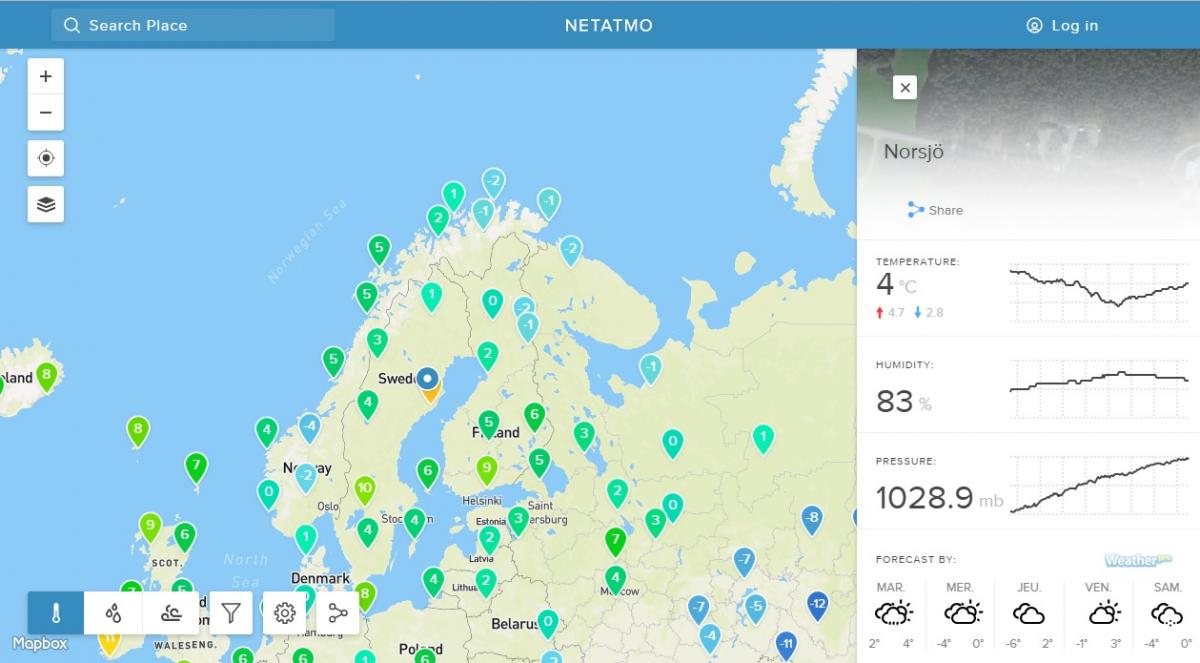

dionysg Δημοσ. 14 Φεβρουαρίου 2017 Δημοσ. 14 Φεβρουαρίου 2017 Παντως εχει ενδιαφερον αν μπει κανεις εδω https://weathermap.netatmo.com/ και κοιταξει τι γινεται στην Ευρωπη πχ Σουηδια Θα πρεπει τα ρουχα τους να μυριζουν και οι τοιχοι τους να ειναι μαυροι απο μουχλες Πουλανε τοσους αφυγραντηρες εκει και διαφημιζουν θερμαντικα στρωματα και ενα σωρο βλακειες? Η τα προοριζουν μονο για τους Ιθαγενεις της Υποσαχαριας ευρωπης Τι κανουν ρε παιδι μου εκει πανω αναρωτιεμαι? Δηλαδή περιληπτικά: μην αγοράζετε αφυγραντήρες, δε χρειάζονται, ανοίξτε τα παράθυρα και ανάψτε τη θέρμανση. Καταλαβαίνεις ότι δεν είναι τόσο απλά τα πράματα, έτσι; Εχουν την χρηση τους αλλα οχι στα Ελληνικα σπιτια. Στην Κυπρο ναι Στο Ντουμπαι ναι Στο Καταρ ναι Και οταν λεω αφυγραντηρες λεω για αφυγραντηρες οχι αυτα τα καλαμακια που ειναι το πολυ για 10m2 και γραφουν για μεχρι 100m2 Οι παλιοι ειχαν γνωσεις. Πραγματικα μου κανει εκπληξη που χαθηκε στο δρομο. Δεν ανοιγαν παλια τα σπιτια τους? Δεν αεριζαν τα ρουχα τους? Ολοι εχουμε τετοιες εικονες απο τους παππουδες μας Ειχαν λεβητες - ενδοδαπεδιες και καυστηρες συμπυκνωσης? Ενα τζακι και τιποτα αλλο. Δεν θυμαμαι να ηταν και ενεργειακο με σωληνες σε καθε δωματιο Ειχαν a/c? Αλλα εκαναν αλλα πραγματα που ξεχασαμε
