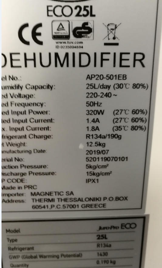

MarGian Δημοσ. 24 Νοεμβρίου 2020 Δημοσ. 24 Νοεμβρίου 2020 17 λεπτά πριν, yositosi είπε Δύο θεματάκια εδώ... 1. ξεκαθάρισε τι παίζει με την εγγύηση τους! Μέχρι και περσι (και σε 2 κομμάτια που έχω και εγώ το βλέπω γραμμένο), η εγγύηση ισχύει εφόσον θα πας κάθε χρόνο για σέρβις σε αυτούς (περί τα 20€)! Κοινώς στην 5ετία τους σκας 100€ και άρα και να καεί αυτοί έχουν βγάλει το κόστος αντικατάστασης! 2. Αν βρεις τρόπο μάθε τι μοντέλο γράφει στο καρτελάκι του. Ο περσινός o 25άρης (που τον έχω στα χέρια μου) AP20-501EΒ και μόνο 25άρης δεν είναι τόσο εσωτερικά αλλά όσο και σε απόδοση (το 20 με προβλημάτισε γιατί πχ σε ΚΑΠΟΙΑ 25άρια τους ξεκινάνε AP25, και ΚΑΠΟΙΑ 23άρια τους με AP23... και όταν έκανα ένα google τα πράγματα δεν βγήκαν καλά )! Λες για τον juro pro ε; Για το κομματι θορύβου, λες να ειναι τοσο αθόρυβος;; Εσυ απο θόρυβο έχεις συναντησει στα μηχανηματα σου τετοια παραπονα οπως γινονται στον morris? Ευχαριστω!

yositosi Δημοσ. 24 Νοεμβρίου 2020 Δημοσ. 24 Νοεμβρίου 2020 20 λεπτά πριν, MarGian είπε Λες για τον juro pro ε; Για το κομματι θορύβου, λες να ειναι τοσο αθόρυβος;; Εσυ απο θόρυβο έχεις συναντησει στα μηχανηματα σου τετοια παραπονα οπως γινονται στον morris? Ευχαριστω! εντελώς αθόρυβος αφυγραντήρας ΔΕΝ υπάρχει, ή για να το θέσω διαφορετικά εγώ ΔΕΝ έχω δει! Σε έναν αφυγραντήρα έχεις τις ακόλουθες πηγές θορύβου 1. συντονισμοί από πλαστικά αν κάτι έχει λασκάρει, ή είναι εντελώς φθήνια η συναρμολόγηση (ή αν έγινε μεμονωμένη αστοχία στη συναρμολόγηση) 2. αεροδυναμικός θόρυβος! Θεωρητικά όσο περισσότερα κ.μ. αέρα τόσο περισσότερος θόρυβος, εκτός και αν έχεις μεγαλύτερο ανεμιστήρα σε χαμηλότερες στροφές, ή αν έχεις πολύ μεγαλύτερα στοιχεία... όλα αυτά θεωρητικά πάντα γιατί υπάρχουν περιορισμοί υλοποίησης (χωροταξικοί, κατασκευαστικοί, κοστολογικοί, κλπ κλπ). 3. θόρυβος συμπιεστή/κυκλώματος! Μισό κύκλωμα υψηλή πίεση, άλλο μισό εκτόνωση. Ενας συμπιεστής είτε πιστονάτος είτε ρότορας και σε ένα σημείο ο τριχοειδής που κάνει την εναλλαγή της πίεσης. Είτε το θέλεις, είτε όχι και είτε περισσότερο, είτε λιγότερο θα ακούσεις το "ψυγειάκι" να λειτουργεί σε ΟΛΟΥΣ τους αφυγραντήρες. Πέρσι που τα είχα κάνει φύλλο φτερό (αν ψάξεις πίσω θα τα δεις όλα αναλυτικά), το θέμα ήταν οτι ο morris έχει τον πλεον χαμηλό θόρυβο από πλευράς αέρα (στο smart ψάχνεις να τον ακούσεις να φυσάει), άρα ότι ακούς είναι το "ψυγειάκι". Στο high ο αέρας αυξάνεται οπότε έρχεται μια ισορροπια. Στο ντεσιμπελόμετρο ο πιο αθόρυβος όλων, αλλά και πάλι σε κάποια αφτιά μετραει και η χροιά. Σε΄άλλους είναι ενοχλητικό, σε άλλους λιγότερο, σε΄αλλους καθόλου. Στον Eva II ο ανεμιστήρας αισθητά πιο θορυβώδης, και εκεί όμως στο "Sleep" (που δεν ξέρω τι αφύγρανση κάνει) το "ψυγειάκι" ακούγεται! Στον Atmosphere 25 (περσινός), επειδή ο ανεμιστήρας πέρνει αφτιά δεν ακούς το κύκλωμα. Στους Juropro perla 22 / Eco 25 τα πράγματα 100% ίδια μεταξύ τους (και εσωτερικά) και η φασαρία κάπου στο ενδιάμεσο και κάπου στα επίπεδα του Eva ΙΙ (~45~46 db σε full speed) Να τονίσω φυσικά ότι σε απόλυτα νούμερα μιλάμε για το μαρκετίστικο παιχνίδι μεταξύ sound power και sound pressure, αλλά και πάλι οι "αναλογίες" πρέπει να ταιριάζουν μεταξύ τους! Νούμερα κατηγορίας 34db τα θεωρώ αστεία, ειδικά για ένα σασί ίδιο με το παλιό! Τεχνικά δεν βγαίνει, ΕΚΤΟΣ ΚΑΙ ΑΝ μιλάμε για μια μαγικά χαμηλή ταχύτητα ανεμιστήρα όπου δεν γίνεται πρακτικά καθόλου αφύγρανση, και φυσικά μετράμε με τον συμπιεστή κλειστό ΔΕΝ έχω πιάσει στα χέρια μου ακόμα (λόγω περιστάσεων/περιορισμών) φετινά μοντέλα να πέσει λίγο κατσαβιδάκι 14 λεπτά πριν, ramshi είπε Ο morris εχει και φιλτρο για καθαρισμα αερα? την κλασική σίτα και ένα φίλτρο άνθρακα που είναι περίπου τα 2/3 της επιφάνειας. 2 1
MarGian Δημοσ. 24 Νοεμβρίου 2020 Δημοσ. 24 Νοεμβρίου 2020 (επεξεργασμένο) 14 λεπτά πριν, yositosi είπε εντελώς αθόρυβος αφυγραντήρας ΔΕΝ υπάρχει, ή για να το θέσω διαφορετικά εγώ ΔΕΝ έχω δει! Σε έναν αφυγραντήρα έχεις τις ακόλουθες πηγές θορύβου 1. συντονισμοί από πλαστικά αν κάτι έχει λασκάρει, ή είναι εντελώς φθήνια η συναρμολόγηση (ή αν έγινε μεμονωμένη αστοχία στη συναρμολόγηση) 2. αεροδυναμικός θόρυβος! Θεωρητικά όσο περισσότερα κ.μ. αέρα τόσο περισσότερος θόρυβος, εκτός και αν έχεις μεγαλύτερο ανεμιστήρα σε χαμηλότερες στροφές, ή αν έχεις πολύ μεγαλύτερα στοιχεία... όλα αυτά θεωρητικά πάντα γιατί υπάρχουν περιορισμοί υλοποίησης (χωροταξικοί, κατασκευαστικοί, κοστολογικοί, κλπ κλπ). 3. θόρυβος συμπιεστή/κυκλώματος! Μισό κύκλωμα υψηλή πίεση, άλλο μισό εκτόνωση. Ενας συμπιεστής είτε πιστονάτος είτε ρότορας και σε ένα σημείο ο τριχοειδής που κάνει την εναλλαγή της πίεσης. Είτε το θέλεις, είτε όχι και είτε περισσότερο, είτε λιγότερο θα ακούσεις το "ψυγειάκι" να λειτουργεί σε ΟΛΟΥΣ τους αφυγραντήρες. Πέρσι που τα είχα κάνει φύλλο φτερό (αν ψάξεις πίσω θα τα δεις όλα αναλυτικά), το θέμα ήταν οτι ο morris έχει τον πλεον χαμηλό θόρυβο από πλευράς αέρα (στο smart ψάχνεις να τον ακούσεις να φυσάει), άρα ότι ακούς είναι το "ψυγειάκι". Στο high ο αέρας αυξάνεται οπότε έρχεται μια ισορροπια. Στο ντεσιμπελόμετρο ο πιο αθόρυβος όλων, αλλά και πάλι σε κάποια αφτιά μετραει και η χροιά. Σε΄άλλους είναι ενοχλητικό, σε άλλους λιγότερο, σε΄αλλους καθόλου. Στον Eva II ο ανεμιστήρας αισθητά πιο θορυβώδης, και εκεί όμως στο "Sleep" (που δεν ξέρω τι αφύγρανση κάνει) το "ψυγειάκι" ακούγεται! Στον Atmosphere 25 (περσινός), επειδή ο ανεμιστήρας πέρνει αφτιά δεν ακούς το κύκλωμα. Στους Juropro perla 22 / Eco 25 τα πράγματα 100% ίδια μεταξύ τους (και εσωτερικά) και η φασαρία κάπου στο ενδιάμεσο και κάπου στα επίπεδα του Eva ΙΙ (~45~46 db σε full speed) Να τονίσω φυσικά ότι σε απόλυτα νούμερα μιλάμε για το μαρκετίστικο παιχνίδι μεταξύ sound power και sound pressure, αλλά και πάλι οι "αναλογίες" πρέπει να ταιριάζουν μεταξύ τους! Νούμερα κατηγορίας 34db τα θεωρώ αστεία, ειδικά για ένα σασί ίδιο με το παλιό! Τεχνικά δεν βγαίνει, ΕΚΤΟΣ ΚΑΙ ΑΝ μιλάμε για μια μαγικά χαμηλή ταχύτητα ανεμιστήρα όπου δεν γίνεται πρακτικά καθόλου αφύγρανση, και φυσικά μετράμε με τον συμπιεστή κλειστό ΔΕΝ έχω πιάσει στα χέρια μου ακόμα (λόγω περιστάσεων/περιορισμών) φετινά μοντέλα να πέσει λίγο κατσαβιδάκι Άψογος! Ευχαριστω για το μήνυμα σου (υπ αριθμον 1.-666 αν καταλαβα καλα 🤣 ). Θα δοκιμασω τον morris και ελπιζω να μην διαολιστεί!! χαχα Επεξ/σία 24 Νοεμβρίου 2020 από MarGian
