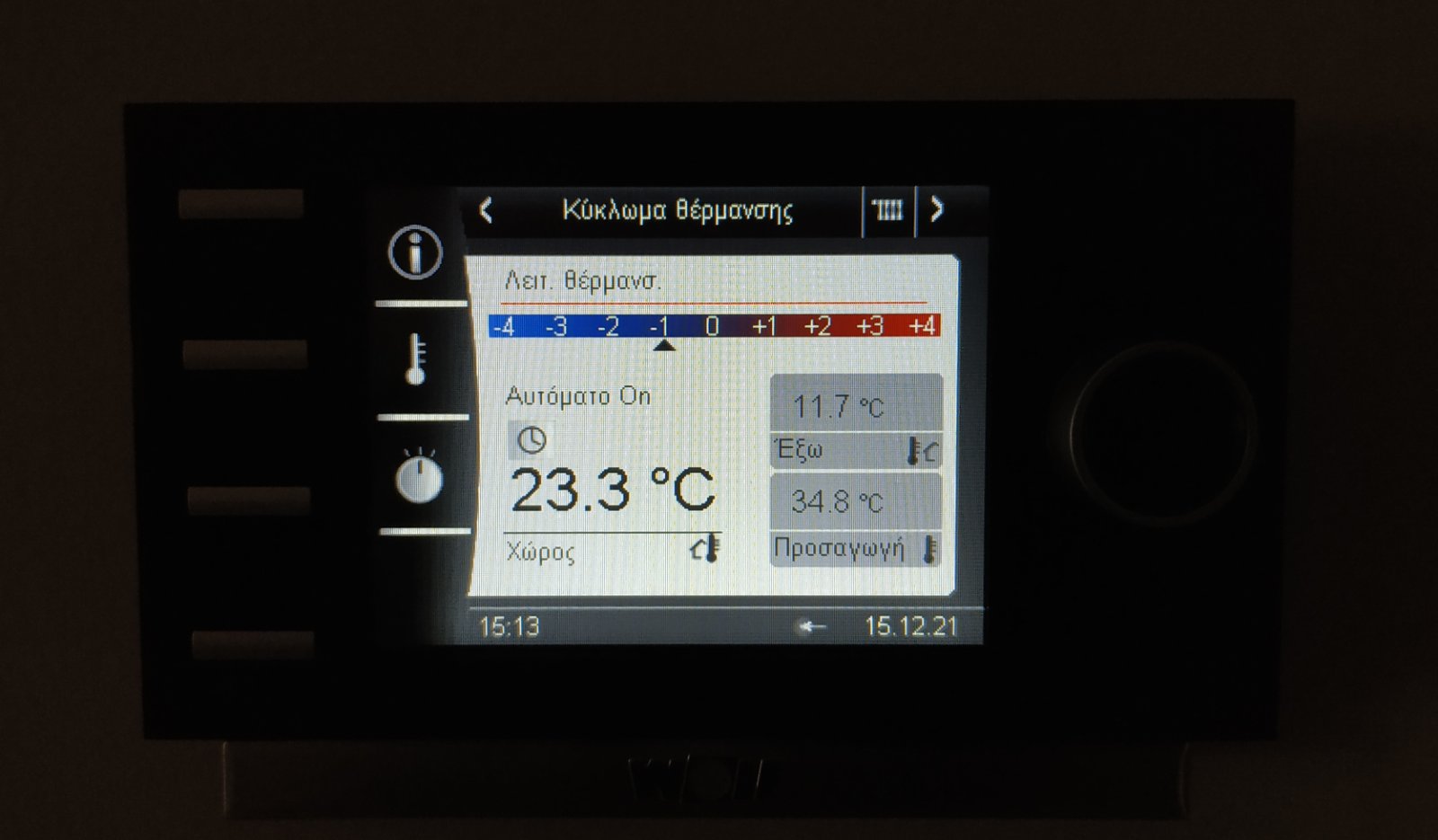

Cokoblokos Δημοσ. 14 Δεκεμβρίου 2021 Share Δημοσ. 14 Δεκεμβρίου 2021 (επεξεργασμένο) Καλησπέρα! Ηθελα να ρωτησω καποια πραγματα για τον θερμοστατη εαν γνωριζει κανεις, μπας και γλιτωσω το κοστος της επισκεψης! Μενω σε διαμερισμα με αυτονομια αεριο (επιτοιχιος λεβητας Vaillant, οπως και ο αντισταθμιστης που ειναι Vaillant). Συγκεκριμενα εχω αυτον: Vaillant calorMATIC 450 Η εγκατασταση εγινε την ανοιξη, οποτε πρακτικα ειναι η πρωτη φορα που δοκιμαζεται. Απ' οτι βλεπω απο τον λεβητα, η θερμοκρασια του νερου για το καλοριφερ ειναι ρυθμισμενη στους 70 βαθμους και ο αντισταθμιστης λειτουργει στο comfort mode που απο το manual βρηκα αυτην την περιγραφη: The comfort mode controls the hot water generation in accordance with the set desired temperature for Hot water circuit without taking time periods into account. Το θεμα μου ειναι το εξης. Υπαρχουν 3 θερμοκρασιες στην οθονη του αντισταθμιστη. - Εξωτερικη θερμοκρασια - Εσωτερικη θερμοκρασια - Επιθυμητη θερμοκρασια Οταν βαζω επιθυμητη θερμοκρασια στους 5 βαθμους, τοτε η θερμανση δεν λειτουργει. Ετσι λειτουργω οταν θελω να τον απενεργοποιησω. Αυτη τη στιγμη ομως η εξωτερικη θερμοκρασια ειναι στους 11.5 βαθμους, η εσωτερικη στους 24.5 ενω η επιθυμητη στους 20. Τα σωματα σε αυτα τα νουμερα καινε, σε σημειο να μην μπορω να τα ακουμπησω. Αν ηταν καπως χλυαρα προς ζεστα, βαση λογικης θα μπορουσα να καταλαβω οτι πραγματοποιειται καποιου ειδους συντηρηση, για να μην χρειαζεται να δουλευει στο 100% για να πετυχει την εσωτερικη θερμοκρασια. Αλλα η διαφορα των +4.5 βαθμων και το γεγονος οτι τα σωματα καινε (βλεπω οτι ο λεβητας οντως δουλευει), με ανησυχει οτι κατι δεν δουλευει καλα. Εχετε καμια εμπειρια πανω στους αντισταθμιστες να μου πειτε καποια γνωμη? Ευχαριστω για το χρονο που αφιερωσατε να το διαβασετε! Επεξ/σία 14 Δεκεμβρίου 2021 από Cokoblokos Συνδέστε για να σχολιάσετε Κοινοποίηση σε άλλες σελίδες άλλες επιλογές

fragos Δημοσ. 15 Δεκεμβρίου 2021 Share Δημοσ. 15 Δεκεμβρίου 2021 10 ώρες πριν, Cokoblokos είπε Καλησπέρα! Ηθελα να ρωτησω καποια πραγματα για τον θερμοστατη εαν γνωριζει κανεις, μπας και γλιτωσω το κοστος της επισκεψης! Μενω σε διαμερισμα με αυτονομια αεριο (επιτοιχιος λεβητας Vaillant, οπως και ο αντισταθμιστης που ειναι Vaillant). Συγκεκριμενα εχω αυτον: Vaillant calorMATIC 450 Η εγκατασταση εγινε την ανοιξη, οποτε πρακτικα ειναι η πρωτη φορα που δοκιμαζεται. Απ' οτι βλεπω απο τον λεβητα, η θερμοκρασια του νερου για το καλοριφερ ειναι ρυθμισμενη στους 70 βαθμους και ο αντισταθμιστης λειτουργει στο comfort mode που απο το manual βρηκα αυτην την περιγραφη: The comfort mode controls the hot water generation in accordance with the set desired temperature for Hot water circuit without taking time periods into account. Το θεμα μου ειναι το εξης. Υπαρχουν 3 θερμοκρασιες στην οθονη του αντισταθμιστη. - Εξωτερικη θερμοκρασια - Εσωτερικη θερμοκρασια - Επιθυμητη θερμοκρασια Οταν βαζω επιθυμητη θερμοκρασια στους 5 βαθμους, τοτε η θερμανση δεν λειτουργει. Ετσι λειτουργω οταν θελω να τον απενεργοποιησω. Αυτη τη στιγμη ομως η εξωτερικη θερμοκρασια ειναι στους 11.5 βαθμους, η εσωτερικη στους 24.5 ενω η επιθυμητη στους 20. Τα σωματα σε αυτα τα νουμερα καινε, σε σημειο να μην μπορω να τα ακουμπησω. Αν ηταν καπως χλυαρα προς ζεστα, βαση λογικης θα μπορουσα να καταλαβω οτι πραγματοποιειται καποιου ειδους συντηρηση, για να μην χρειαζεται να δουλευει στο 100% για να πετυχει την εσωτερικη θερμοκρασια. Αλλα η διαφορα των +4.5 βαθμων και το γεγονος οτι τα σωματα καινε (βλεπω οτι ο λεβητας οντως δουλευει), με ανησυχει οτι κατι δεν δουλευει καλα. Εχετε καμια εμπειρια πανω στους αντισταθμιστες να μου πειτε καποια γνωμη? Ευχαριστω για το χρονο που αφιερωσατε να το διαβασετε! Η εσωτερικη θερμοκρασια ειναι οπως δειχνει η μετρηση? Δηλαδη σταθερη στους 24.5 ανεξαρτητα απο το set point στους 20? Αν βαλεις το set point στους 21 ή στους 19 τοτε παλι εσωτερικη θερμοκρασια μενει στους 24.5? (Το οτι βαζεις set point μικροτερο απο την εξωτερικη θερμοκρασια και κλεινει μη το λαμβανεις υποψη γιατι ειναι διαφορετικη λειτουργια του θερμοστατη). Συνδέστε για να σχολιάσετε Κοινοποίηση σε άλλες σελίδες άλλες επιλογές
Cokoblokos Δημοσ. 15 Δεκεμβρίου 2021 Μέλος Share Δημοσ. 15 Δεκεμβρίου 2021 5 ώρες πριν, fragos είπε Η εσωτερικη θερμοκρασια ειναι οπως δειχνει η μετρηση? Δηλαδη σταθερη στους 24.5 ανεξαρτητα απο το set point στους 20? Αν βαλεις το set point στους 21 ή στους 19 τοτε παλι εσωτερικη θερμοκρασια μενει στους 24.5? (Το οτι βαζεις set point μικροτερο απο την εξωτερικη θερμοκρασια και κλεινει μη το λαμβανεις υποψη γιατι ειναι διαφορετικη λειτουργια του θερμοστατη). Ναι ειναι οσο λεει ο θερμοστατης. Ναι, σκεψου στην αρχη εβαζα επιθυμητη θερμοκρασια στους 22 και επειδη εβλεπα οτι ανεβαινει (π.χ. στους στους 23.5), το εριξα στους 20. Οταν γυρισα η εσωτερικη θερμοκρασια ειχε φτασει 24.5 και τα καλοριφερ συνεχιζαν να καινε. Οποτε δεν μπορω να καταλαβω αν προκειται για προβλημα του αντισταθμιστη ή απλα λειτουργουν με ενα τροπο που δεν κατανοω εγω. Συνδέστε για να σχολιάσετε Κοινοποίηση σε άλλες σελίδες άλλες επιλογές
tollisth Δημοσ. 15 Δεκεμβρίου 2021 Share Δημοσ. 15 Δεκεμβρίου 2021 (επεξεργασμένο) Μήπως δεν εχει ρυθμιστει σωστά η καμπυλη της αντιστάθμισης? Θερμοκρασία προσαγωγής ποσό σε βγάζει?και σε εμενα ετσι ειναι αλλα δουλευει διαφορετικά σε σχέση με εσένα εχω ορισει μια θερμοκρασια στους 20 φτανει και σε εμενα 23 εσωτερική και εκει διατηρείται αλλα αναλογως την εξωτερικη θερμοκρασια τοσο καινε τα καλοριφερ αλλα ποτε με προσαγωγή πανω απο 50 βαθμους Επεξ/σία 15 Δεκεμβρίου 2021 από tollisth Συνδέστε για να σχολιάσετε Κοινοποίηση σε άλλες σελίδες άλλες επιλογές
fragos Δημοσ. 15 Δεκεμβρίου 2021 Share Δημοσ. 15 Δεκεμβρίου 2021 44 λεπτά πριν, tollisth είπε Μήπως δεν εχει ρυθμιστει σωστά η καμπυλη της αντιστάθμισης? Θερμοκρασία προσαγωγής ποσό σε βγάζει?και σε εμενα ετσι ειναι αλλα δουλευει διαφορετικά σε σχέση με εσένα εχω ορισει μια θερμοκρασια στους 20 φτανει και σε εμενα 23 εσωτερική και εκει διατηρείται αλλα αναλογως την εξωτερικη θερμοκρασια τοσο καινε τα καλοριφερ αλλα ποτε με προσαγωγή πανω απο 50 βαθμους οπως τα λεει και ο φιλος τοτε. Για δες και το manual http://www.tekfa.gr/client_files/EPITIXOS_VALLIANT/Egxiridio_Vaillant.pdf ενοτητα 8.4.8 Συνδέστε για να σχολιάσετε Κοινοποίηση σε άλλες σελίδες άλλες επιλογές
hp8 Δημοσ. 15 Δεκεμβρίου 2021 Share Δημοσ. 15 Δεκεμβρίου 2021 17 ώρες πριν, Cokoblokos είπε Απ' οτι βλεπω απο τον λεβητα, η θερμοκρασια του νερου για το καλοριφερ ειναι ρυθμισμενη στους 70 βαθμους δοκιμασε αν βάλεις τη θερμοκρασία του νερού στου 65 αντι για 70 να δεις τι παίζει Αντιστάθμιση Συνδέστε για να σχολιάσετε Κοινοποίηση σε άλλες σελίδες άλλες επιλογές
